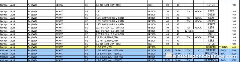

_pax0dt0_ Publicado 13 de Marzo del 2009 Denunciar Publicado 13 de Marzo del 2009 (editado) Pues como siga asi me quedo sin los muelles con las ganas que tengo , porque el unico taller que los montan donde vivo parecen que no tienen muchas ganas de complicarse la vida, a no ser que le de la referencia y que los pidan. Si alguien me puede ayudar. Los necesitaria para un a4 avant S-LINE 2.0 Tdi b7 Haber si podeis ayudarme please... He encontrado esto supongo que 8E es lo mismo que B7 , haber si sabeis cual seria mi modelo Editado 13 de Marzo del 2009 por _pax0dt0_ Responder
eac Publicado 15 de Marzo del 2009 Denunciar Publicado 15 de Marzo del 2009 EN EL RECUADRO QUE TU PUSISTES SALEN LOS MUELLES QUE VAN PARA TU COCHE,ESTAN UN POCO MAS ARRIBA DE LO SUBRAYADO EN AMARILLO ,TIENES TRES MEDIDAS .ES LO MISMO B7 QUE 8E.CAMBIARLOS ES MUY FACIL,EL QUE DA UN POCO DE LATA SON LOS TRASEROS.NO TE ARREPENTIRAS Responder
_pax0dt0_ Publicado 15 de Marzo del 2009 Denunciar Publicado 15 de Marzo del 2009 EN EL RECUADRO QUE TU PUSISTES SALEN LOS MUELLES QUE VAN PARA TU COCHE,ESTAN UN POCO MAS ARRIBA DE LO SUBRAYADO EN AMARILLO ,TIENES TRES MEDIDAS .ES LO MISMO B7 QUE 8E.CAMBIARLOS ES MUY FACIL,EL QUE DA UN POCO DE LATA SON LOS TRASEROS.NO TE ARREPENTIRAS Indicame cual es si no te importa para no meter la pata al pedirlos. Los voy a montar en un taller y tambien me van a alinear el coche. Responder
eac Publicado 16 de Marzo del 2009 Denunciar Publicado 16 de Marzo del 2009 bajan 30mm/30mm : ref 1274 , 40mm/30mm :ref 1282 , 45mm/45mm:129919 .yo los de 45/45 los veo muy bajos .tu coche por el peso del motor que es de gasoil pondria los 40/30,yo puse los 45/30 (solo gasolina) ya que es de gasolina 1.8t y pesa menos que el tuyo Responder
_pax0dt0_ Publicado 16 de Marzo del 2009 Denunciar Publicado 16 de Marzo del 2009 bajan 30mm/30mm : ref 1274 , 40mm/30mm :ref 1282 , 45mm/45mm:129919 .yo los de 45/45 los veo muy bajos .tu coche por el peso del motor que es de gasoil pondria los 40/30,yo puse los 45/30 (solo gasolina) ya que es de gasolina 1.8t y pesa menos que el tuyo ¿que te costaron los muelles y el montaje? Responder
