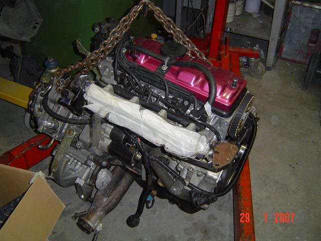

y este año se repara el motor para sacar algunos caballitos mas

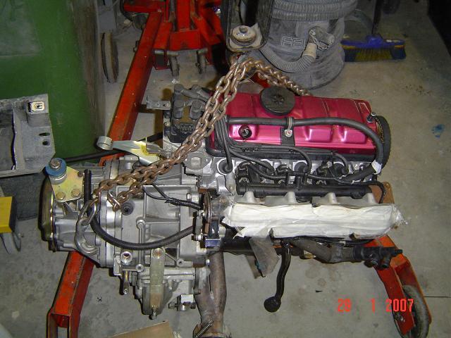

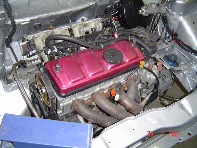

este es motor y el coche

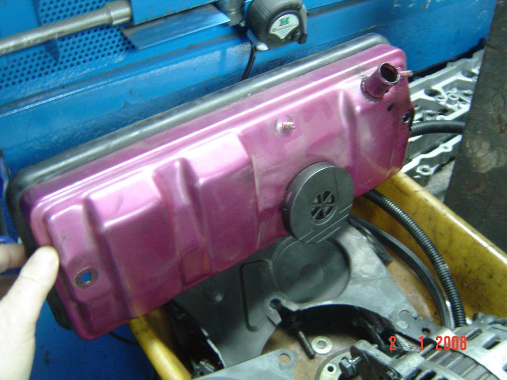

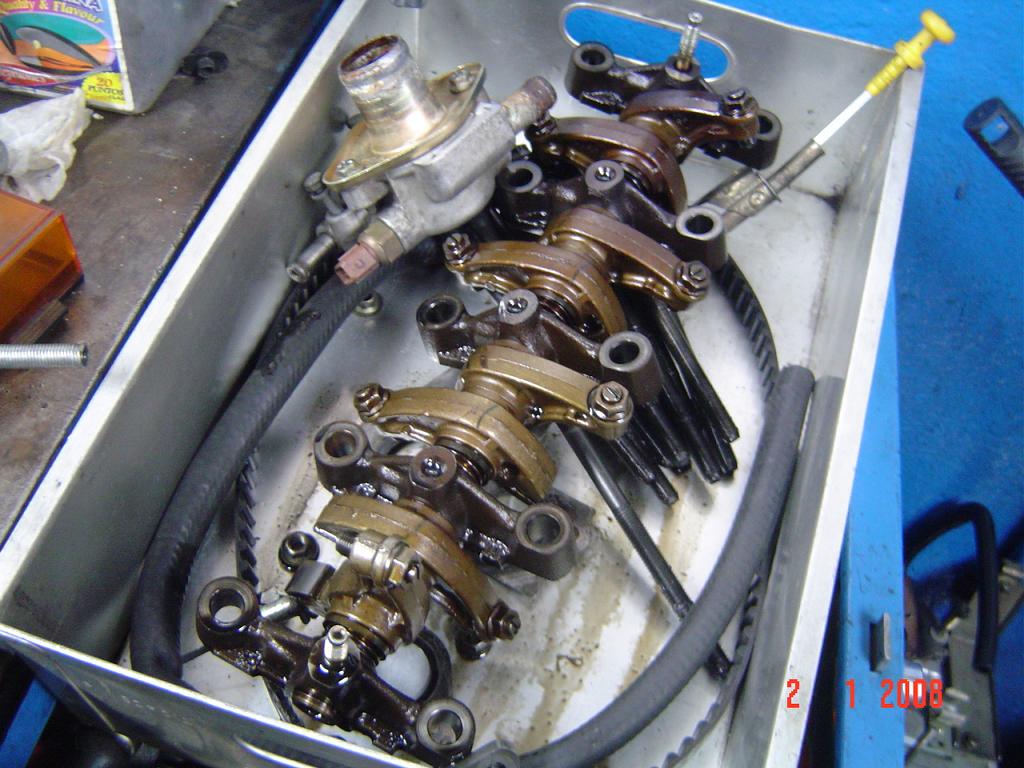

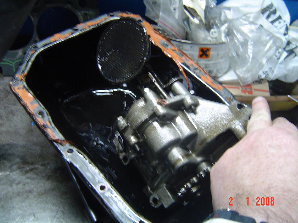

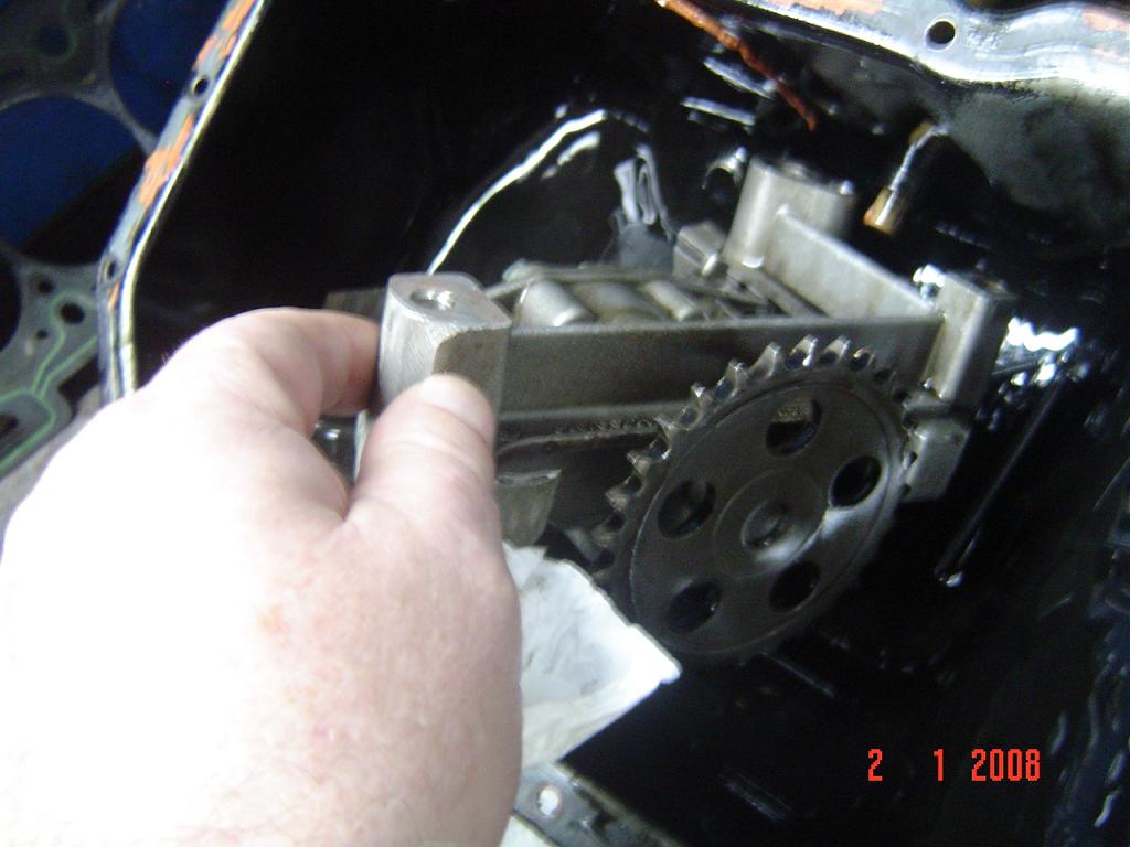

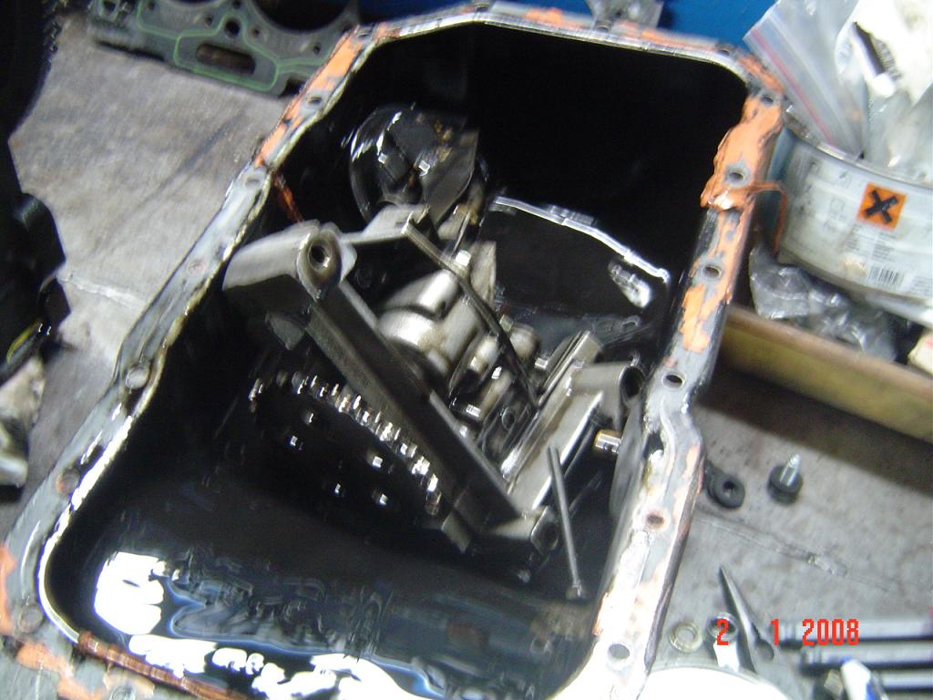

una vez el motor fuera de la unidad, se comienza por demsonjtar y investigar, comproibar estado de todas sus partes

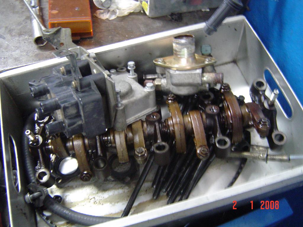

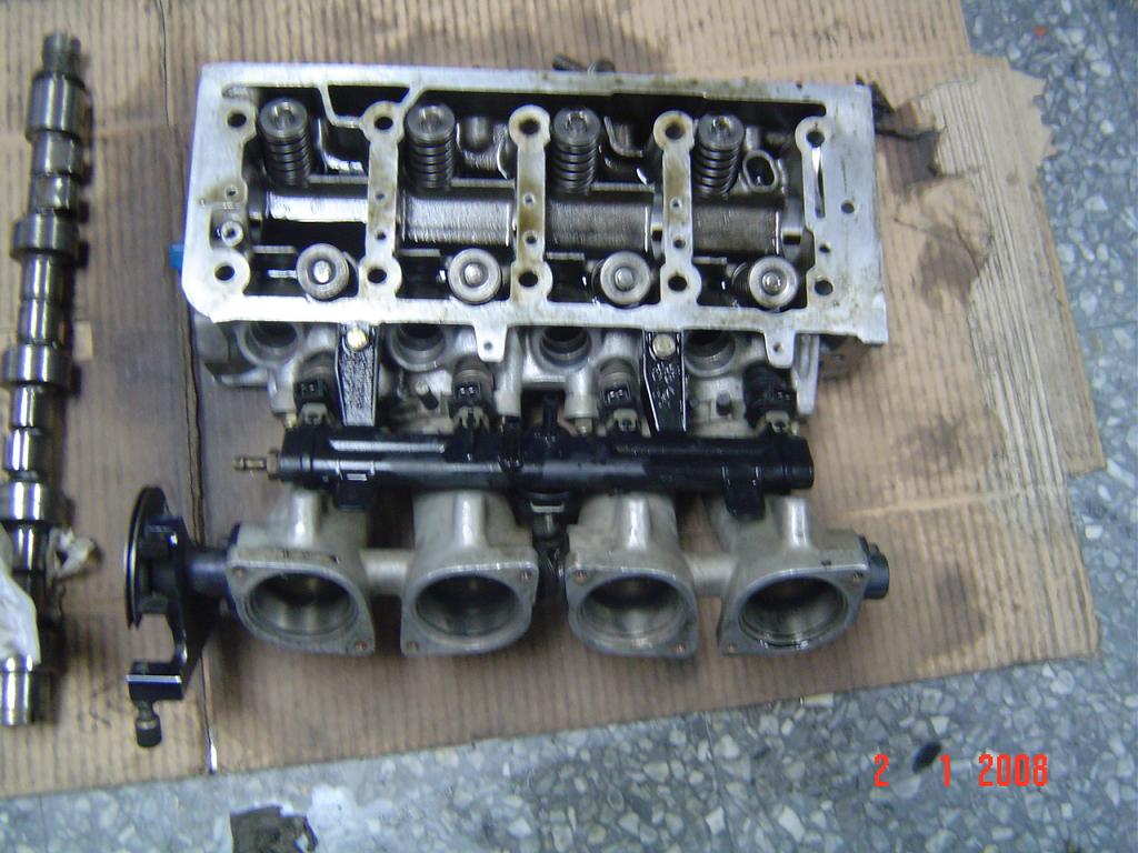

aqui el carro balancines o y el cuepo termostato y en la otra la culta con la admision y el arbo de levas

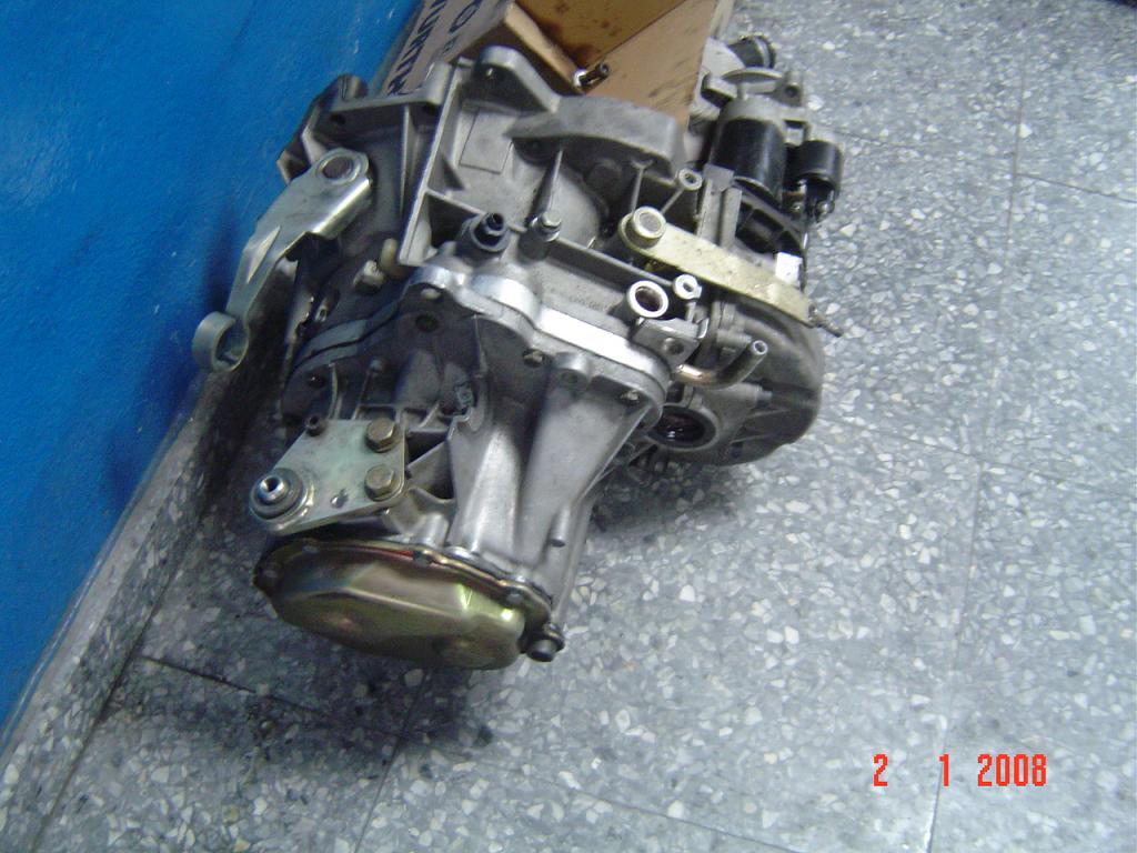

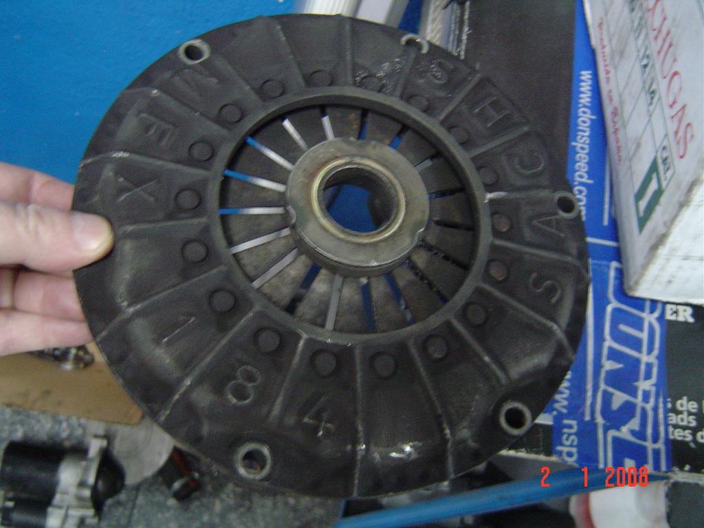

LA CAJA DE CAMBIOS... QUE EN ESTE CASO ES UNAC CAJA DE DIENTES RECTOS CON SEIS MARCHAS Y BLOCANTE QUE DA MUY BUENAS PRESTACIONES

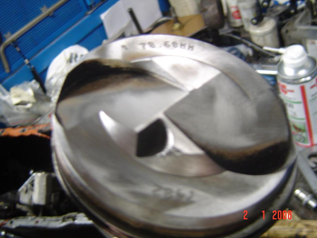

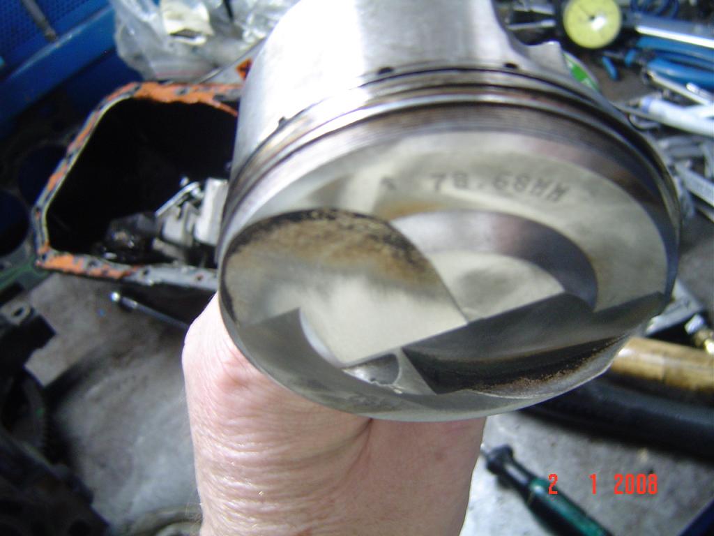

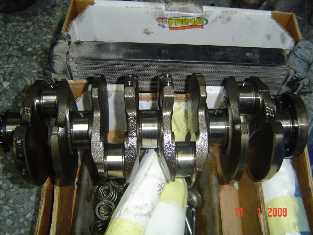

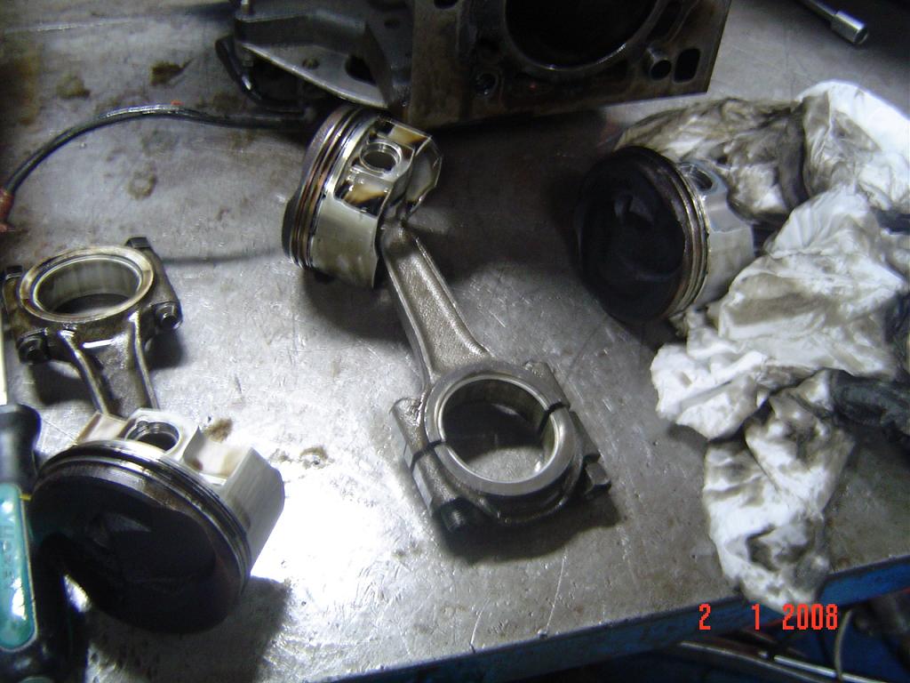

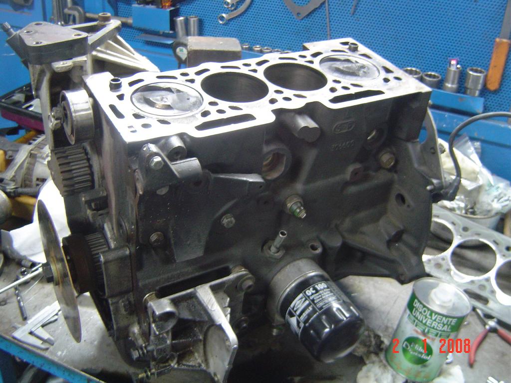

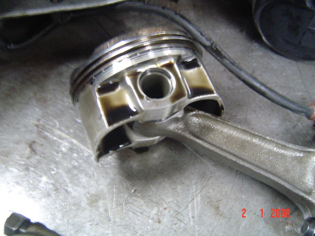

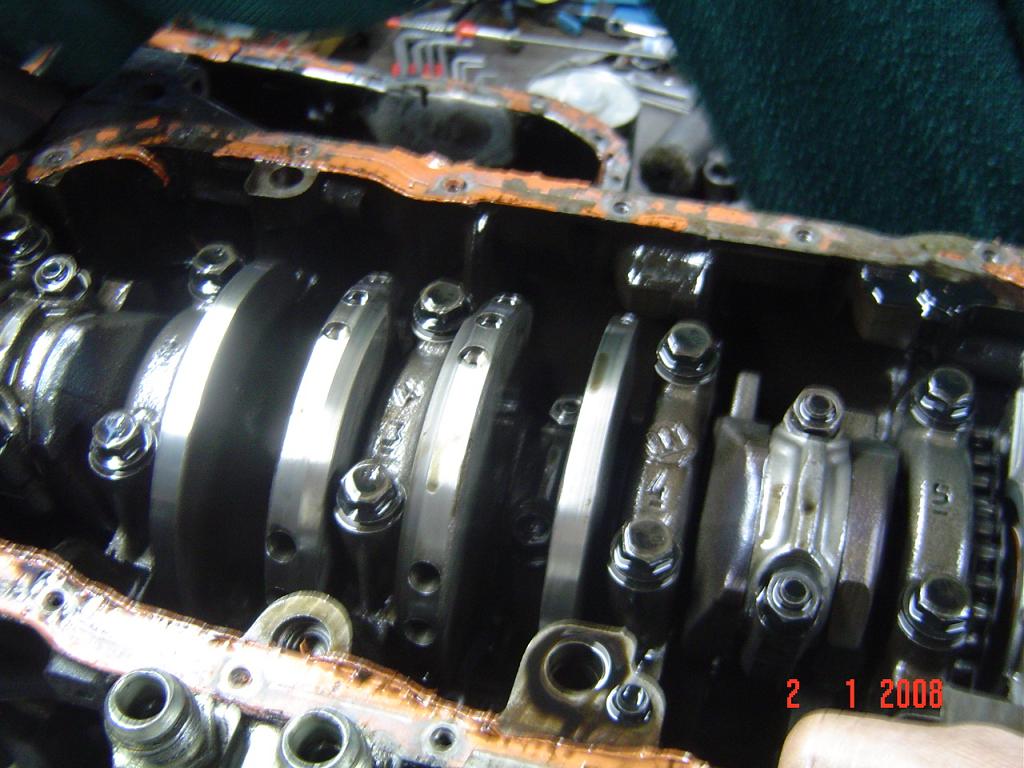

SE DESMONTAN LOS PISTONES,PISTONES, CIGUEÑAL Y SE VAN COMPROBANDO, MIDIENDO Y VIENDO DESGATES, Y CALIDADES

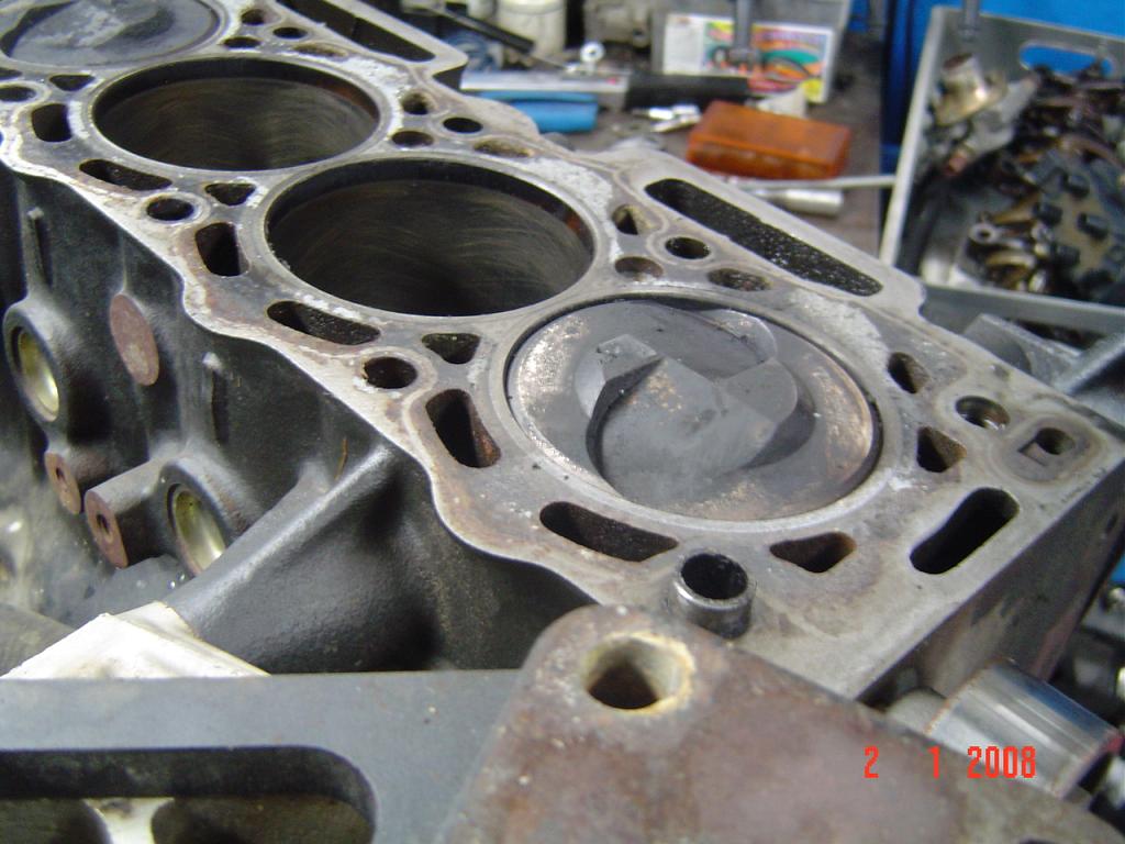

YA NOS DAMOS CUENTA QUE LOS PISTONES SON DE CALIDAD, CON POCA FALDILLA Y BUEN MATERIAL... NO HAY DESGATES ANORMAL
SIMPLEMENTE AL DARLE CON UN CEPILLO SE VEN MEDIDAS Y CALIDAES Y ESATDO DE SUS BORDES Y FALDILLAS, ASI COMO RANURAR DE SEGMENTOS

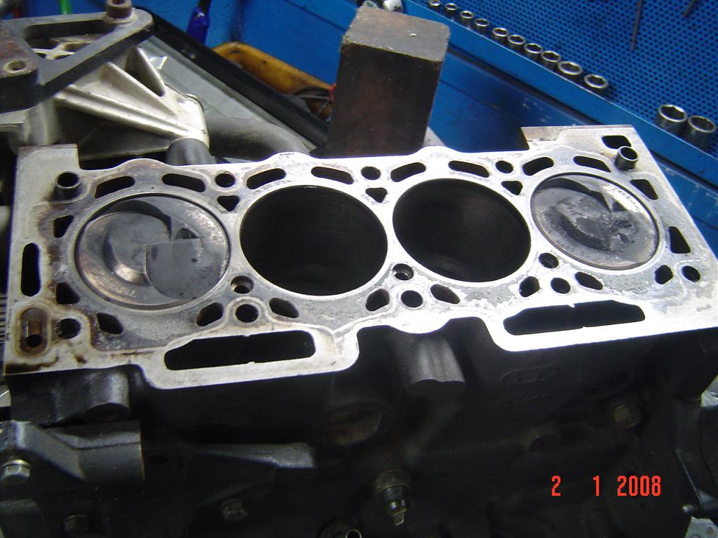

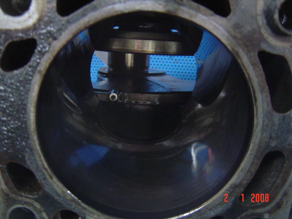

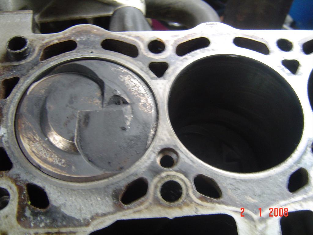

TAMBIEN COMPROBAMOS CILINDROS PARA VER SI HAY ESCALON, RAYADOS O DESGASTE ANORMAL.. ESTA EN MUY BUENAS CONDICIONES

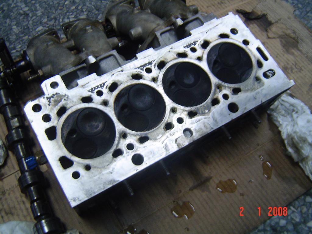

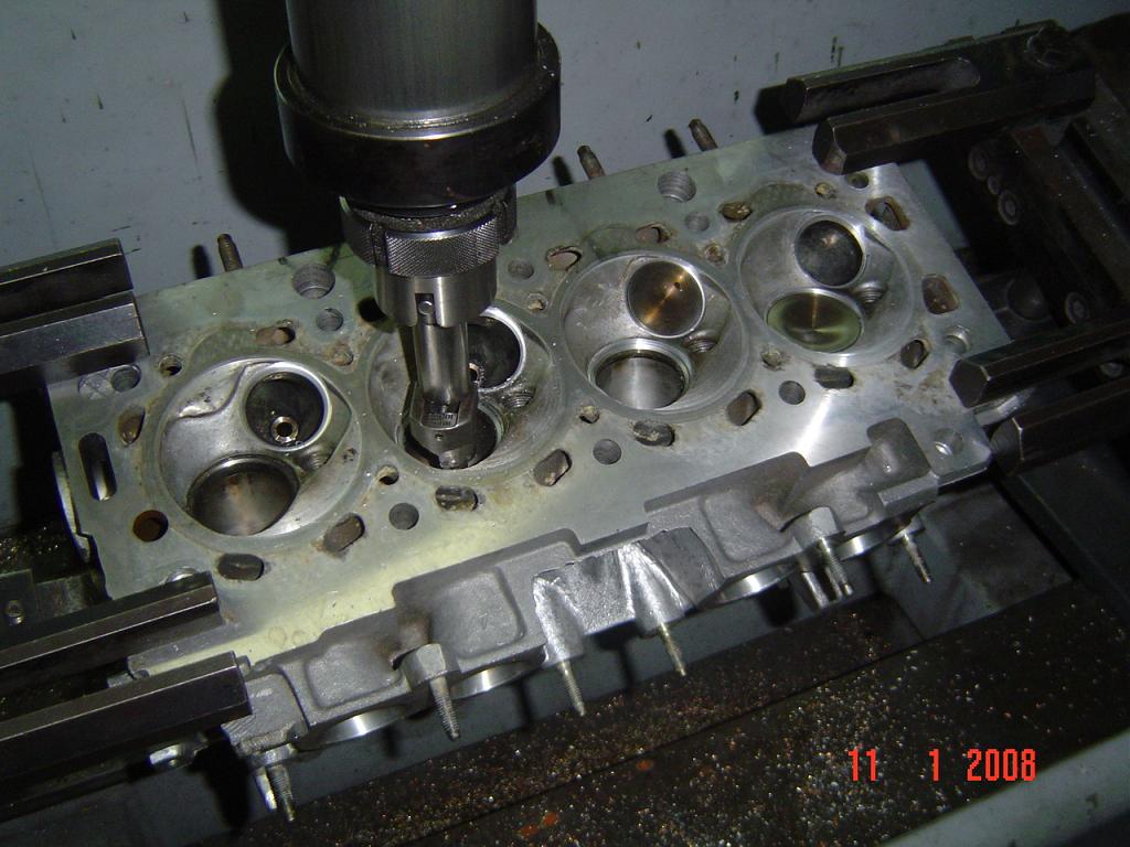

VIENDO EL BUEN ESTADO DE PISTONES, SEGMENTOS, CILINDROS Y DEMAS, PASAMOS A LA CULATA, DONDE SI S OBRSEVAN POSIBLES DESGATES EN GUIAAS DE VALVULAS Y ASIENTOS DE VALVULA
POR LO QUE SE PORCEDE A MECANIZAR AL COMPLETO

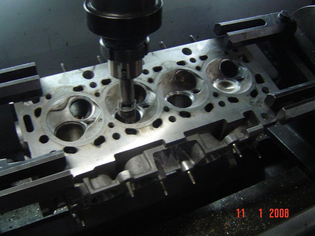

PRIMERO SE COMIENZA POR DEMSONTAR VALVULAS MUELLES Y DEMAS, LUEGO SE PONE EN MAQUINA PARA HACER ASIENTOS E VALVULAS
ÇAQUI VEMOS COMO UNO A UNO SE VAN HACIENDO LOS ASIENTOS PERFECTOS DE LAS VALVULAS
