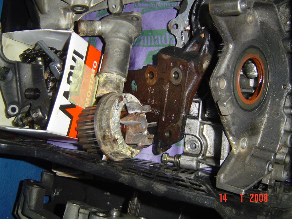

ILDEFONSO Publicado 27 de Mayo del 2008 Autor Denunciar Publicado 27 de Mayo del 2008 Y EMEPZAMOS A IR COMPROBANDO LAS DEMAS PIEZAS, HACER LISTA DE RECAMBIOS A PEDRI... VER ESATDO DE OTRAS.. RETENES, TAPAS, ETC AQUI VEMOS BOMBA DE AGUA.. QUE EN ESTE CASO VA NUEVA.. YA QUE ESTA DIRIGIDA POR LA CORRE A DE DISTRIBUCION., LO QUE CONLLEVA CIERTO RIESGO. Responder

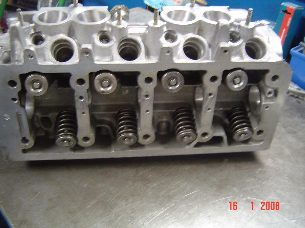

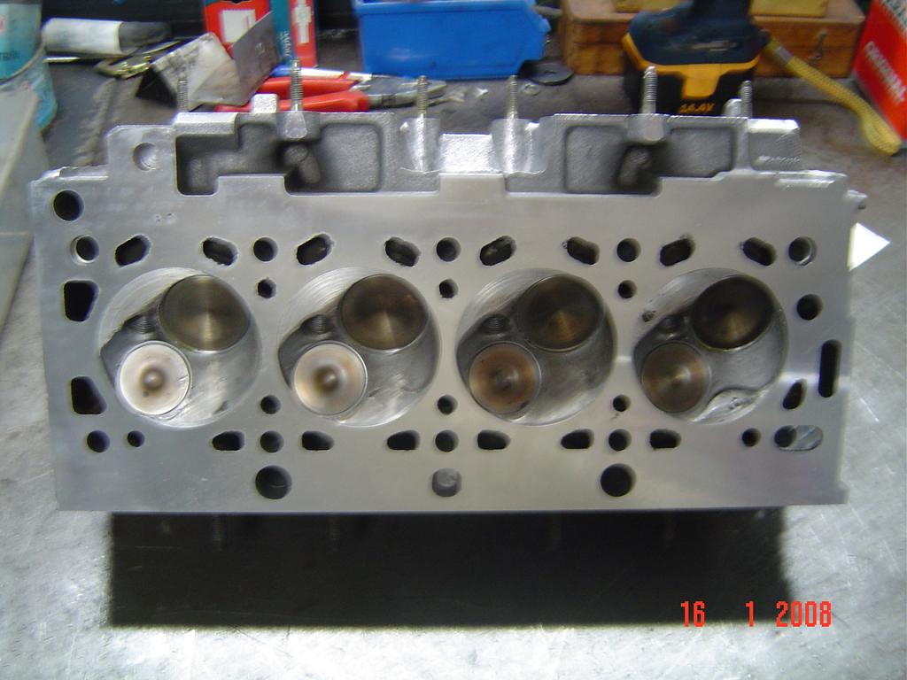

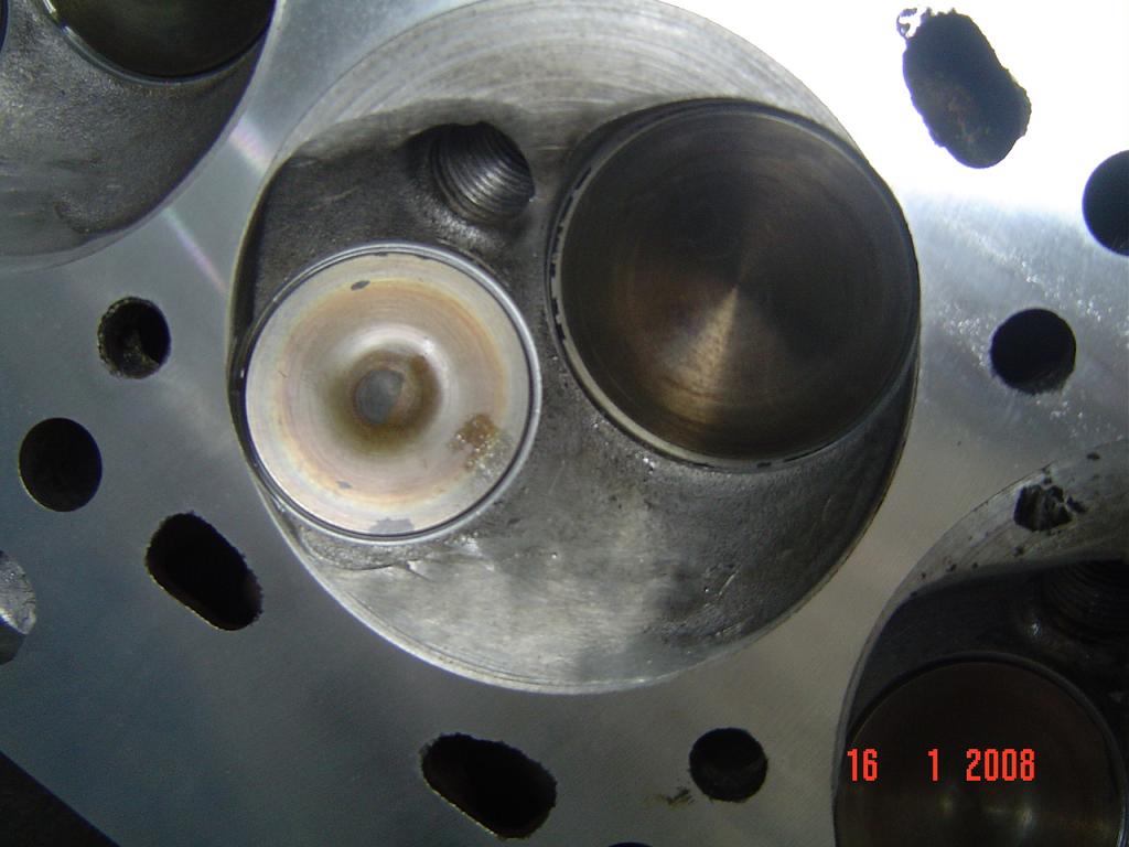

ILDEFONSO Publicado 4 de Junio del 2008 Autor Denunciar Publicado 4 de Junio del 2008 BEUNO SEGUIMOS CON LA CULATA... despùes de hacer los asientos, colocar valvulas nuevas,, muellesm nuevos de los buebos, cambiar las guia y sus retenes, pasamos a una limpieza exausta y luego a una comprobacion , es decir cubicar la camara para ver si estan bien parejas aqui apreciamos como quedan Responder

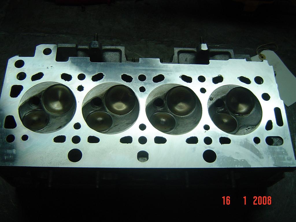

ILDEFONSO Publicado 4 de Junio del 2008 Autor Denunciar Publicado 4 de Junio del 2008 despues de secarla y verla bien portodos sitios.. Responder

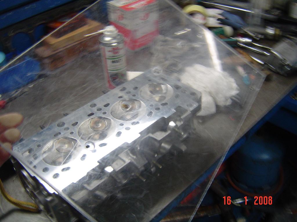

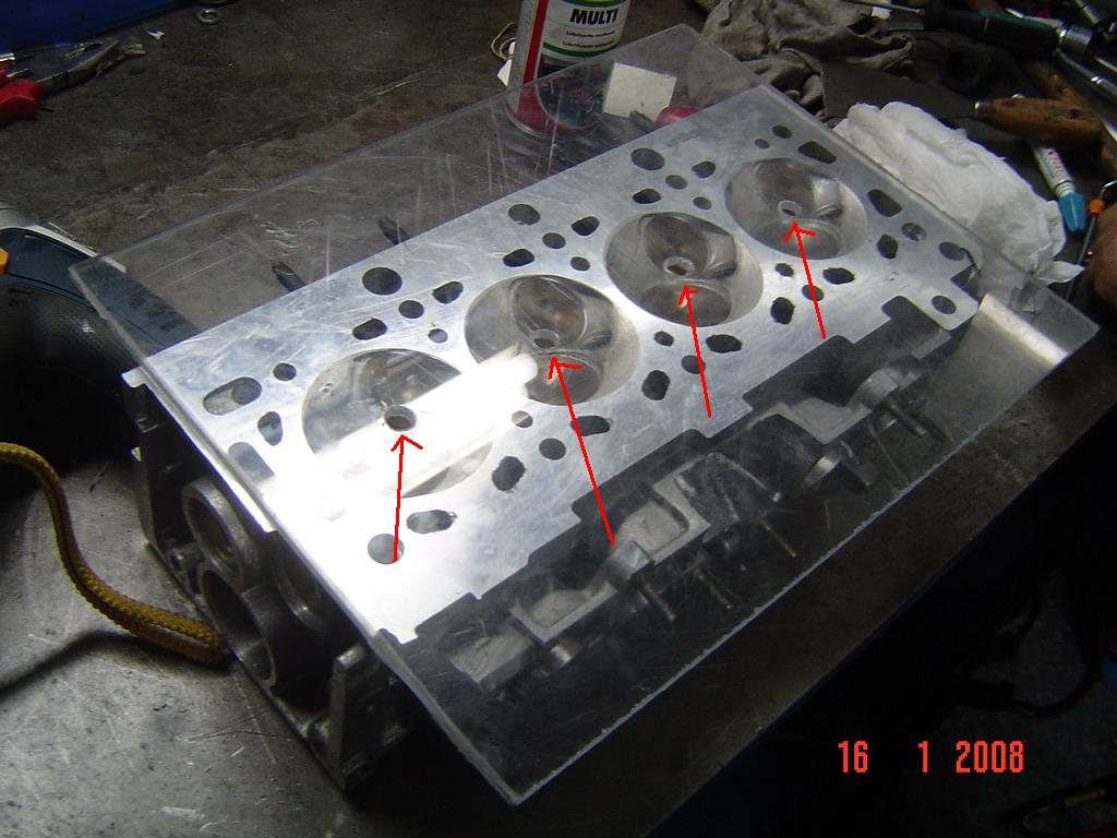

ILDEFONSO Publicado 4 de Junio del 2008 Autor Denunciar Publicado 4 de Junio del 2008 cogemos un trozo de plastico duro, metacrilato transparnete, se coloca sobre la culata. viendo que cubre las cuatro camasras perfectamente y se practica un orificio de unos 8 0 10 mm en el centro de cada camara, tal como señalan las flechas rojas Responder

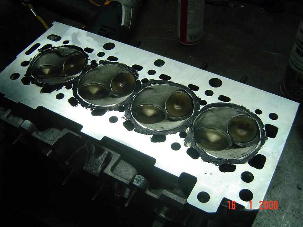

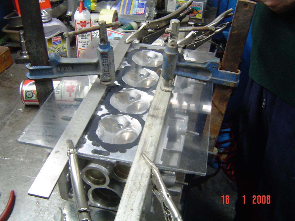

ILDEFONSO Publicado 4 de Junio del 2008 Autor Denunciar Publicado 4 de Junio del 2008 tras llimpiar muy bien el plano de la culata, se coilca junta liquida de silicona en los bordes de la camara de cada cilindro. Responder

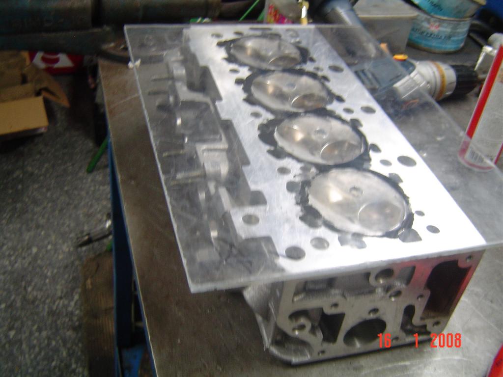

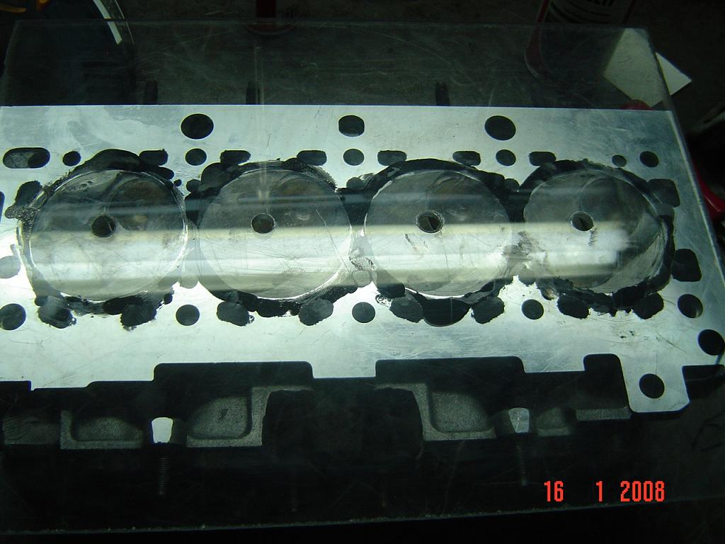

ILDEFONSO Publicado 4 de Junio del 2008 Autor Denunciar Publicado 4 de Junio del 2008 se limia muy bien el trozo de metacrilato y coloca en su sitio dejando cada orificio en el centro de cada camara de la culata Responder
ILDEFONSO Publicado 4 de Junio del 2008 Autor Denunciar Publicado 4 de Junio del 2008 se hace presion nhasta que la junta haga pegue Responder
