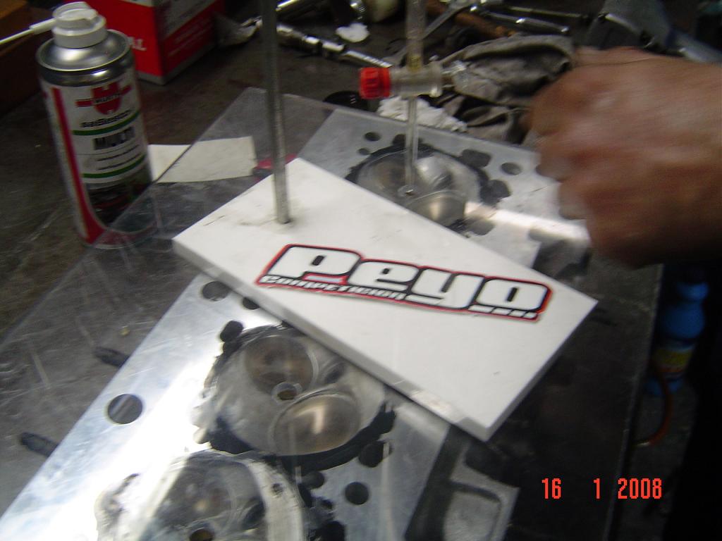

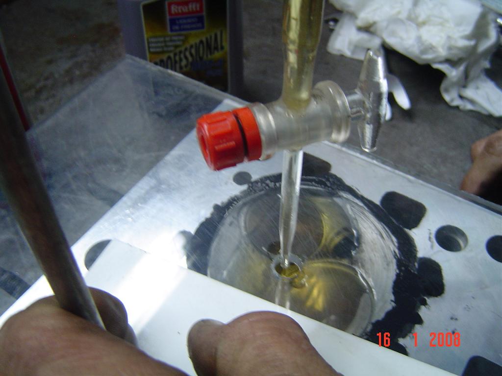

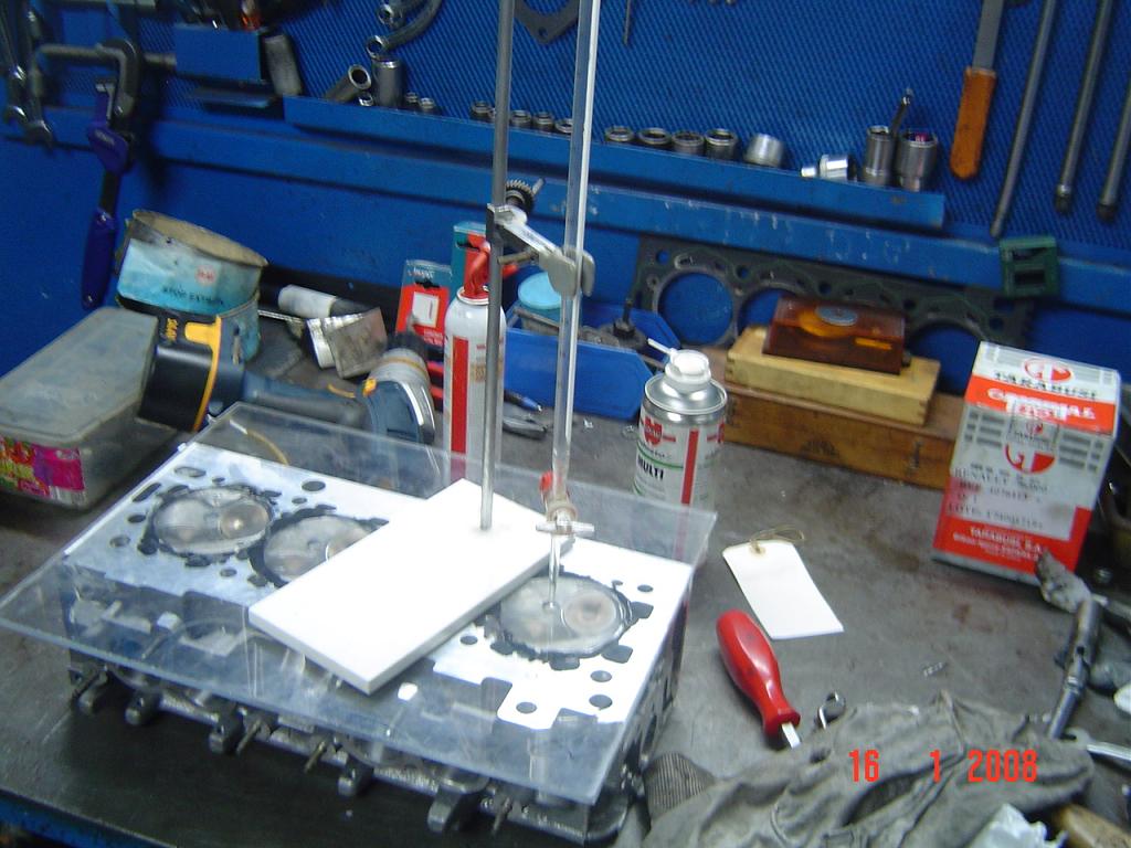

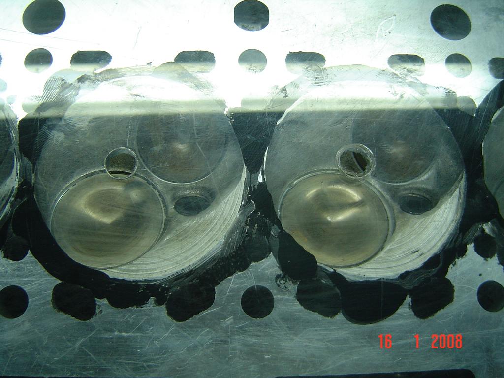

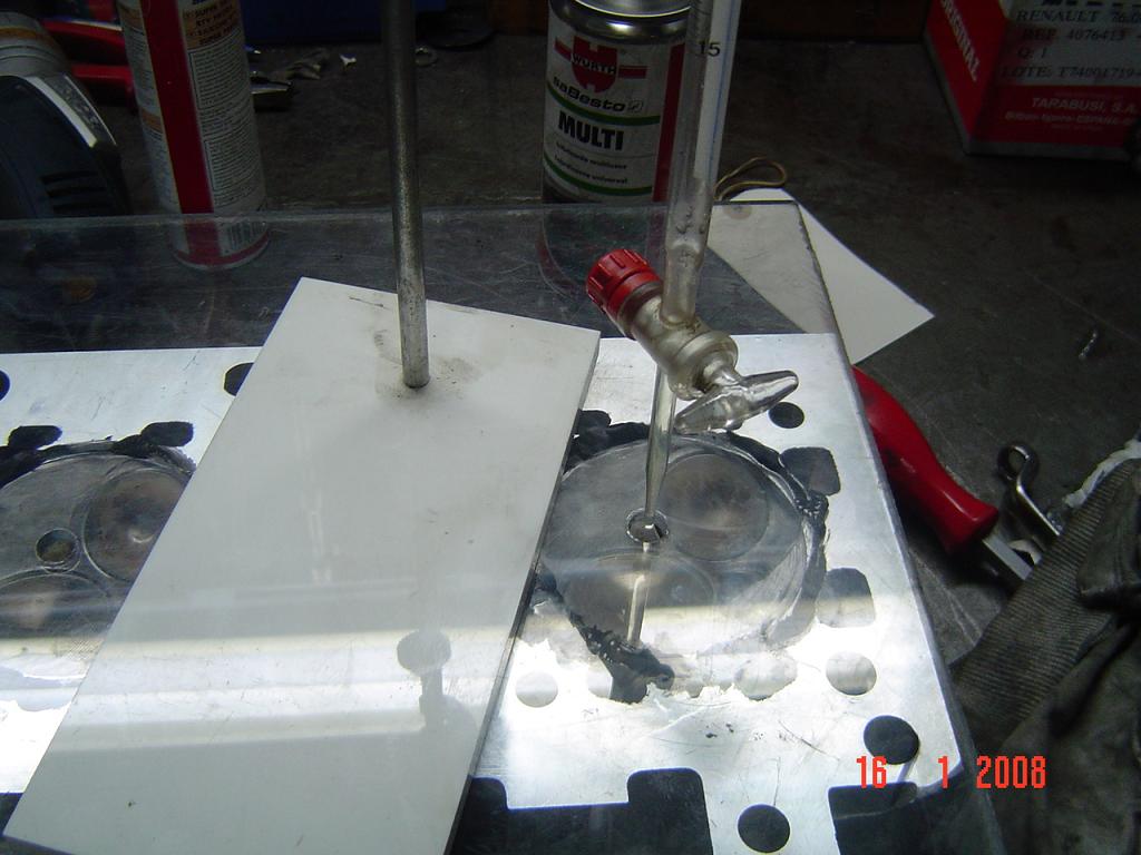

ILDEFONSO Publicado 4 de Junio del 2008 Autor Denunciar Publicado 4 de Junio del 2008 y asi queda cada camara con su orificio cntrado Responder

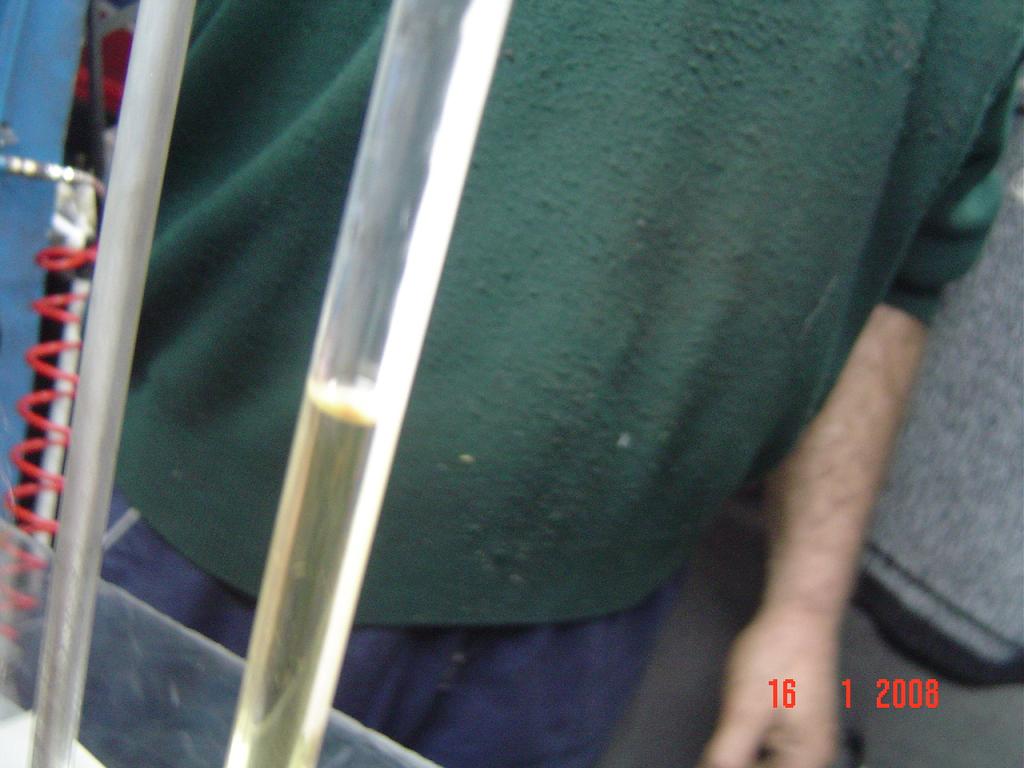

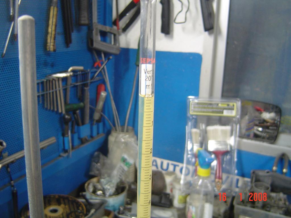

ILDEFONSO Publicado 4 de Junio del 2008 Autor Denunciar Publicado 4 de Junio del 2008 una vez seco.... SE COLOCA UNA PROBETA CALIBRADA EN POSICION DE VERTER ACEITE DENTRO DE LA CAMRA Y PODER CALIBRAR CUANTOS CENTIMETROS CUBICOS HACE LA CAMARA Responder

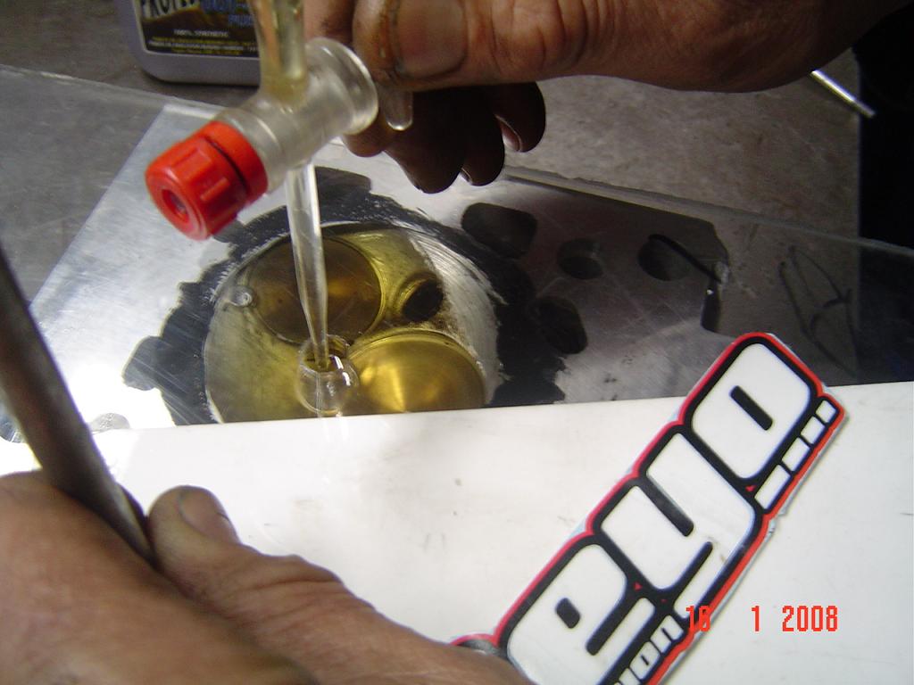

ILDEFONSO Publicado 4 de Junio del 2008 Autor Denunciar Publicado 4 de Junio del 2008 AQUI S EPUEDE APRECIAR MEJOR ¡Y VER LA PROBETA CON SUS MEDIDAS Responder

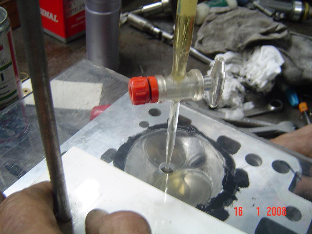

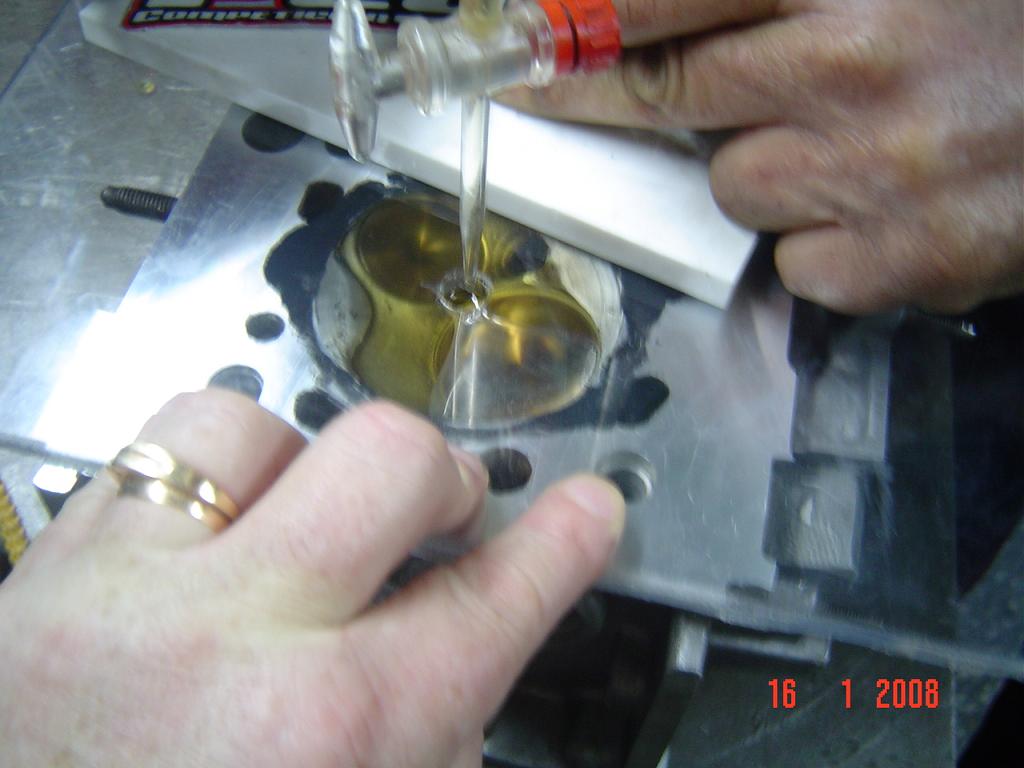

ILDEFONSO Publicado 4 de Junio del 2008 Autor Denunciar Publicado 4 de Junio del 2008 SE LLENA LA PROBETA Y SE COMIENZA A PONER ACEITE EN EL PRIMER ORIFICO, ES DECIR EN LA PRIMERA CAMARA Responder
ILDEFONSO Publicado 4 de Junio del 2008 Autor Denunciar Publicado 4 de Junio del 2008 HASTA LLENARLA AL COMPLETO Responder
ILDEFONSO Publicado 4 de Junio del 2008 Autor Denunciar Publicado 4 de Junio del 2008 UN AVEZ LLENA AL COMPLETO, SE MIRA EN LA PROBETA Y SE COMPRUEBA CUANTO CAIETE HA ENTRADO.... y se anota... Responder
ILDEFONSO Publicado 4 de Junio del 2008 Autor Denunciar Publicado 4 de Junio del 2008 se anota lo que hace cada camara y se aprecia si hay mucha diferencia entre cada una, si estan parejas y dentro de unas mediadas que tienen los prepardores se dejan y si hay mucha diferencia entre algunas hay que o bien rebajar o rellenar la que este mas dsipareja. cada preparador tiene sus medidas de otras ocasiones o de ootras culatas, asi se consigue el maximo de compresion posible. para una mejor comprobacion en este caso incluso se vokvio a pner los soportes para fijar el metacrilato y se volvio a medir cada camara y asi quedaba despues de una segunda medicion Responder

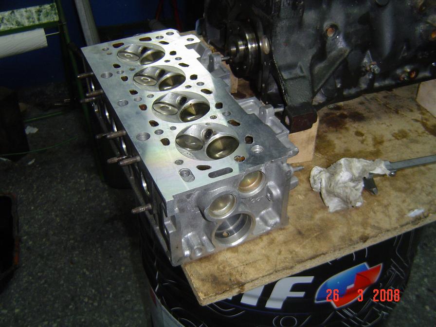

ILDEFONSO Publicado 4 de Junio del 2008 Autor Denunciar Publicado 4 de Junio del 2008 en este caso el resultado salio por segunda vez muy parejo entre las camaras y tambien con una medida dentro del ranking que teniamos..... por lo que aqui se dejha la culkata lista para montaje, se limpia toda muy bien y preparada para colocar Responder

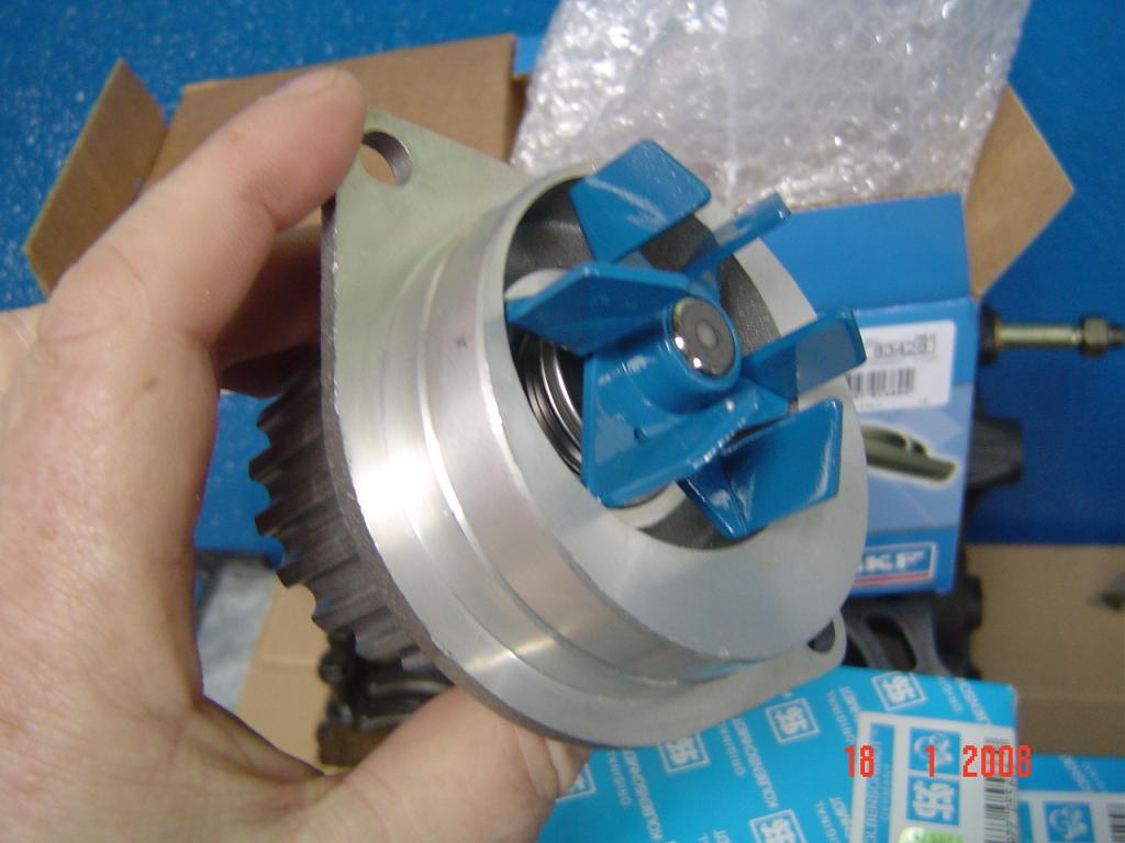

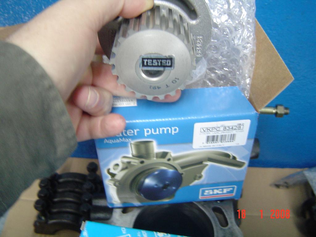

ILDEFONSO Publicado 4 de Junio del 2008 Autor Denunciar Publicado 4 de Junio del 2008 bueno sefguimos.. con la bomba de agua Responder

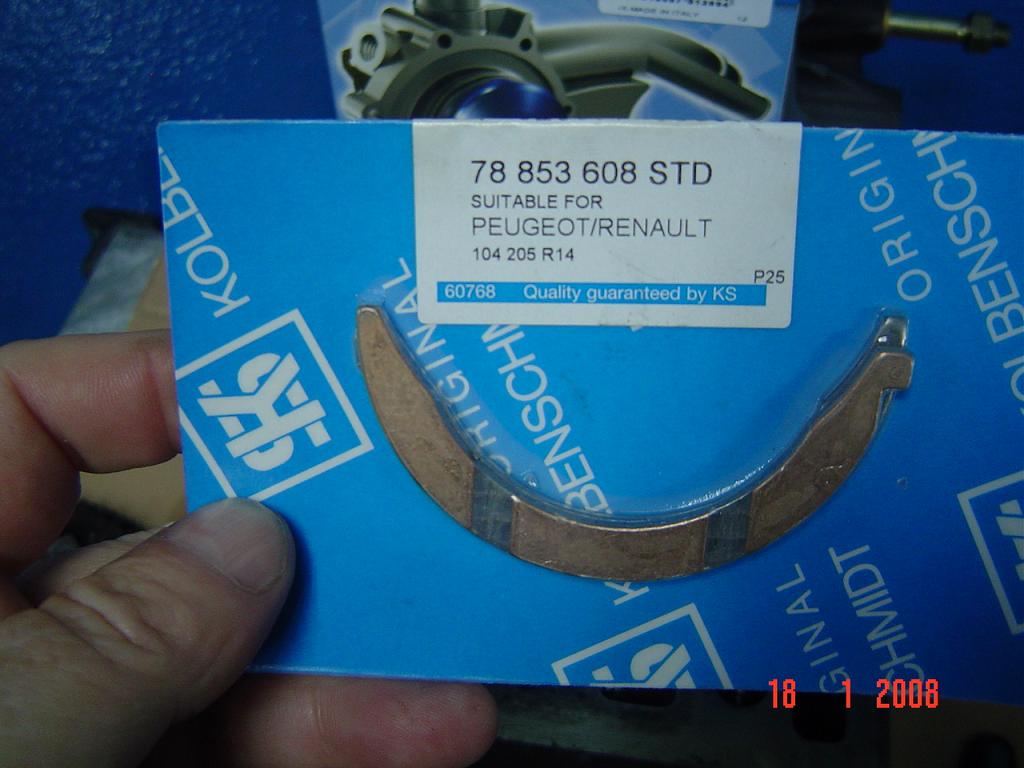

ILDEFONSO Publicado 4 de Junio del 2008 Autor Denunciar Publicado 4 de Junio del 2008 aqui tenemos los cojinetes o casquillos axiales del ciguelas en sus apoyos laterales Responder

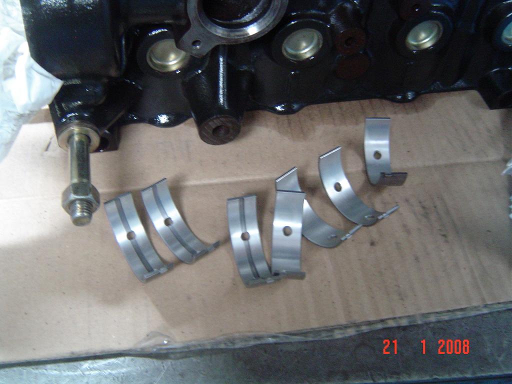

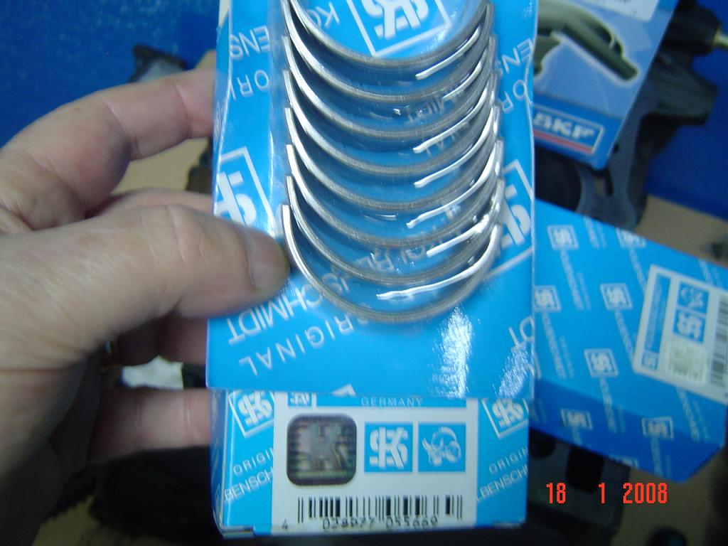

ILDEFONSO Publicado 4 de Junio del 2008 Autor Denunciar Publicado 4 de Junio del 2008 aqui teemos los cojinetes o casquillos de biela Responder

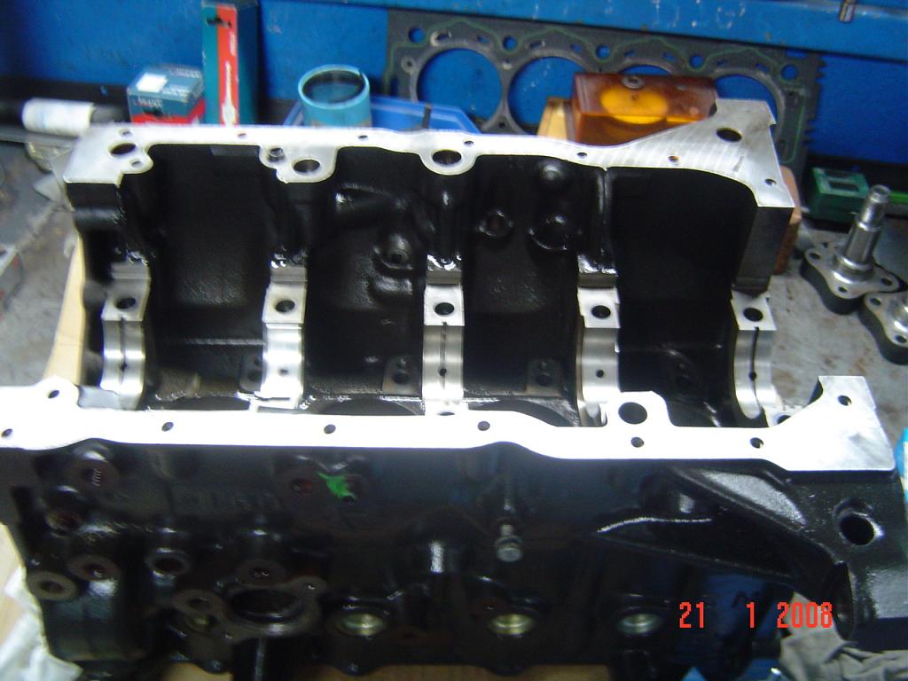

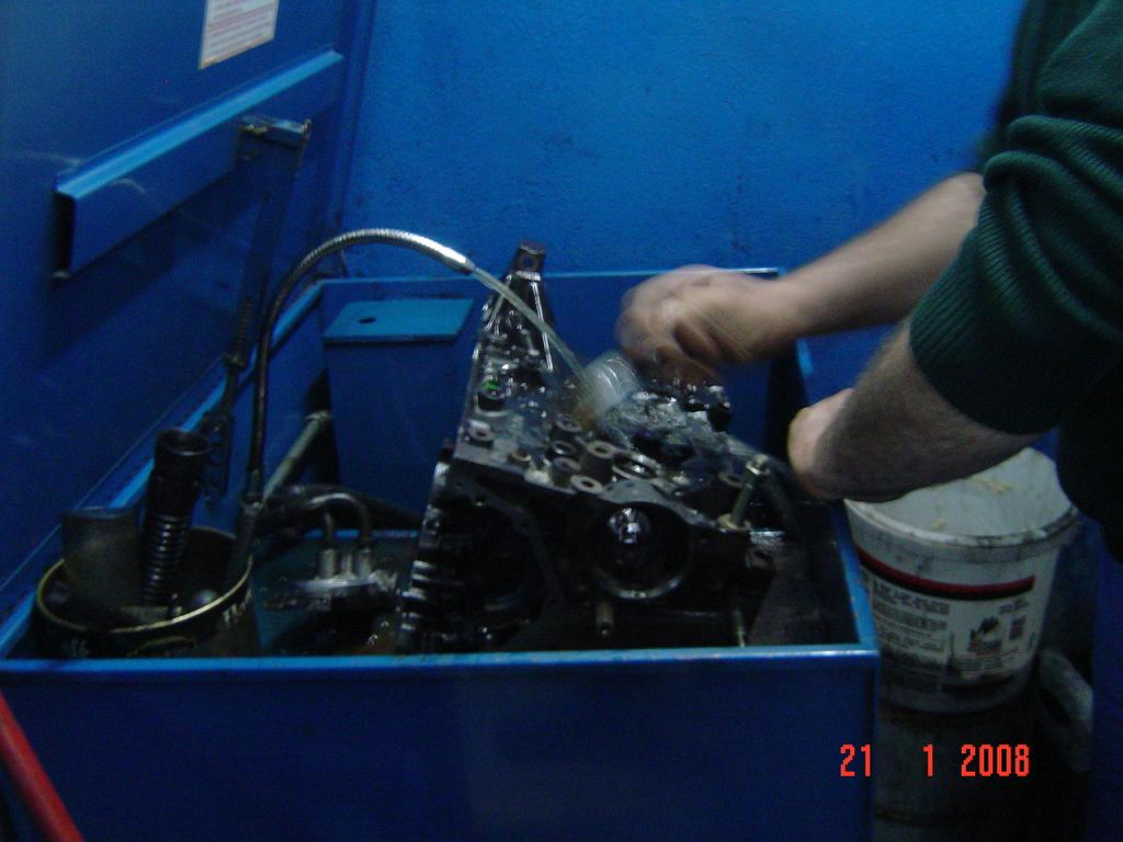

ILDEFONSO Publicado 4 de Junio del 2008 Autor Denunciar Publicado 4 de Junio del 2008 ahora le toca una buena limpieza al bloque de mnotor... por dentro por fuera Responder
ILDEFONSO Publicado 4 de Junio del 2008 Autor Denunciar Publicado 4 de Junio del 2008 aqui tenemos los cojinetes o casquillos de bancada.... con su ranuras y orificios de engrase Responder
ILDEFONSO Publicado 4 de Junio del 2008 Autor Denunciar Publicado 4 de Junio del 2008 y aqui el bloque ya perfecto para recibir sus componentes Responder
