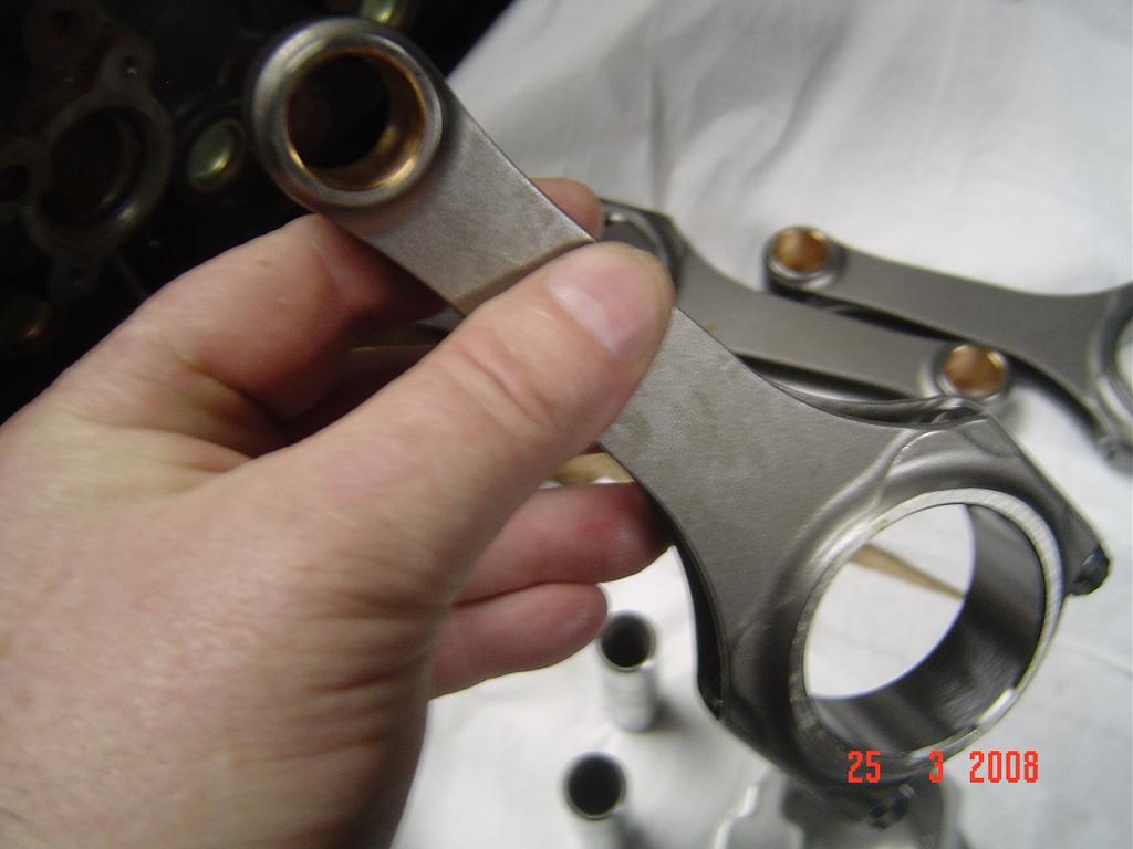

ILDEFONSO Publicado 4 de Junio del 2008 Autor Denunciar Publicado 4 de Junio del 2008 BUENO Y AQUI LLEGAMOS AL CENTRO DE LA CUESTION.,...... AQUI TENEMOS TODO LIMPITO Y PREPARADO PARA SU MONTAJE Responder

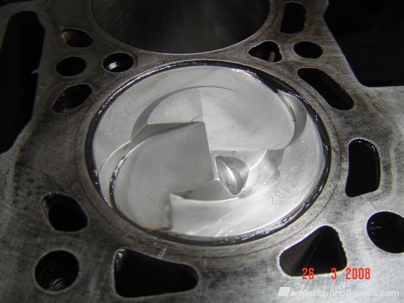

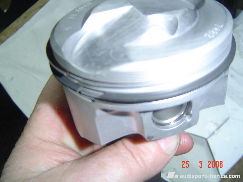

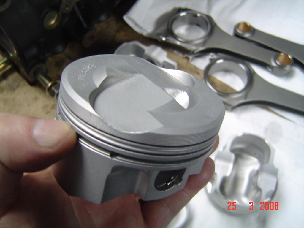

ILDEFONSO Publicado 4 de Junio del 2008 Autor Denunciar Publicado 4 de Junio del 2008 LOS PISTONES QUE COMO VEIS HAN QUEDADO PREFCETOS, SE HAN GRANEADO CON UN MATERIAL DE FREICION MUY BUENO, ES COMO PEQUEÑAS MOTITAS O PARTICULAS DE TEFLON Y UN METAL QUE AHORA NO RECUERDO Y QUE CON ALTYA PRESION PULE Y DEJA ASI EL ALUMINIO, SIN REBAJRLO NI DAÑARLO TAMBIEN PODEIS OBSERVAR LA POCA FALDILLA QUE LLEVA Y EL DISEÑO QUE TIENE, AL SER DE COMPETCION, ESDISTINTO AL DE SERIE Responder

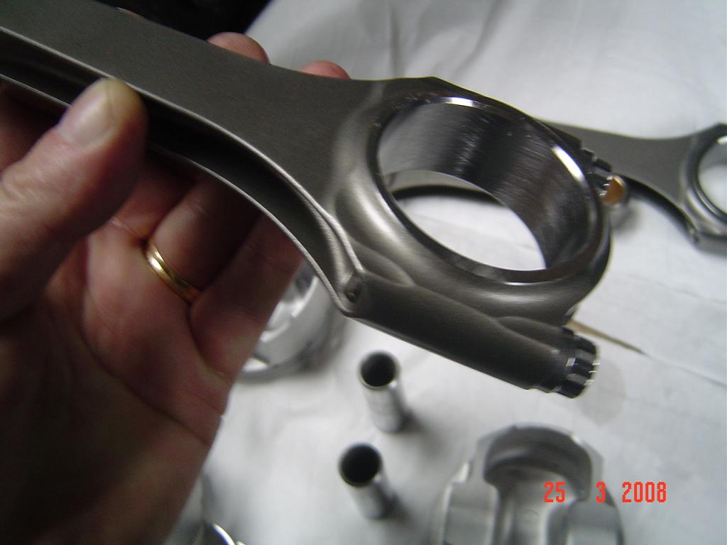

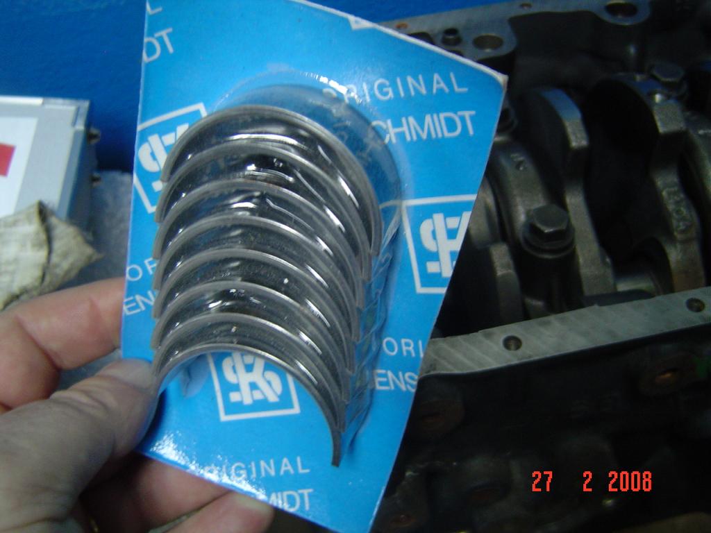

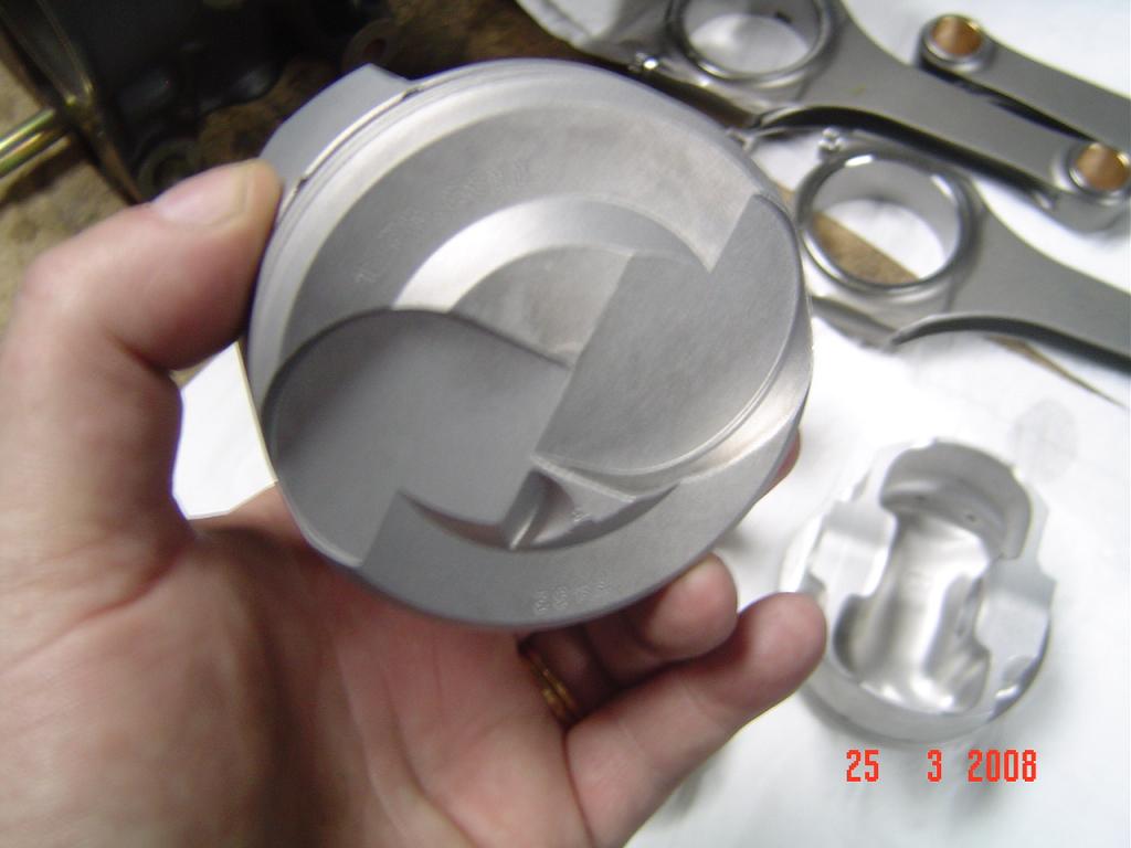

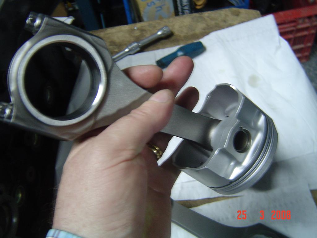

ILDEFONSO Publicado 4 de Junio del 2008 Autor Denunciar Publicado 4 de Junio del 2008 AQUI PODEIS APRECIAR LAS BIELAS, LA PEREFECION Y QUE AUNQUE PARECE FRAGIL.. ES REFORZADA PARA ALTA COMPETCION Responder

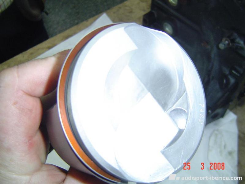

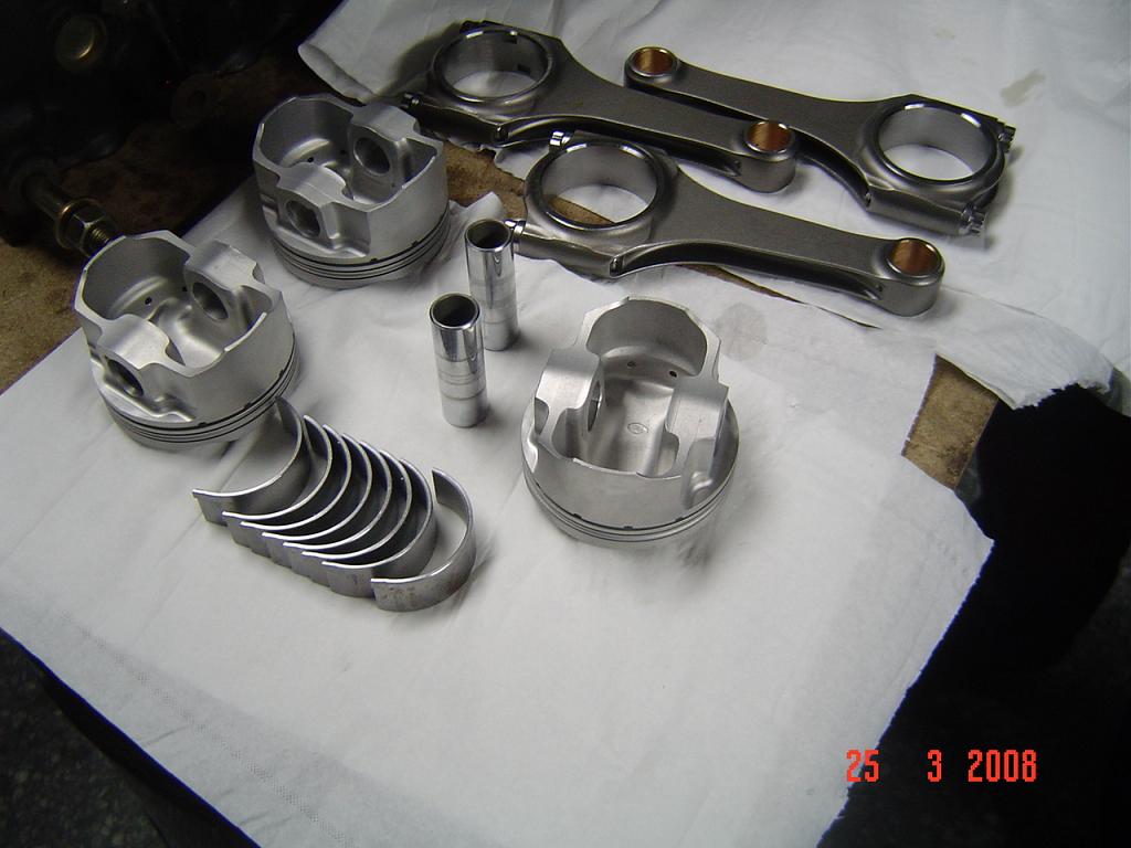

ILDEFONSO Publicado 4 de Junio del 2008 Autor Denunciar Publicado 4 de Junio del 2008 AQUI YA LA BIELA MONTADA EN SU PISTON Responder

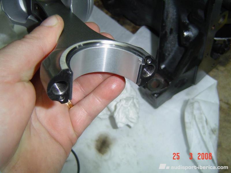

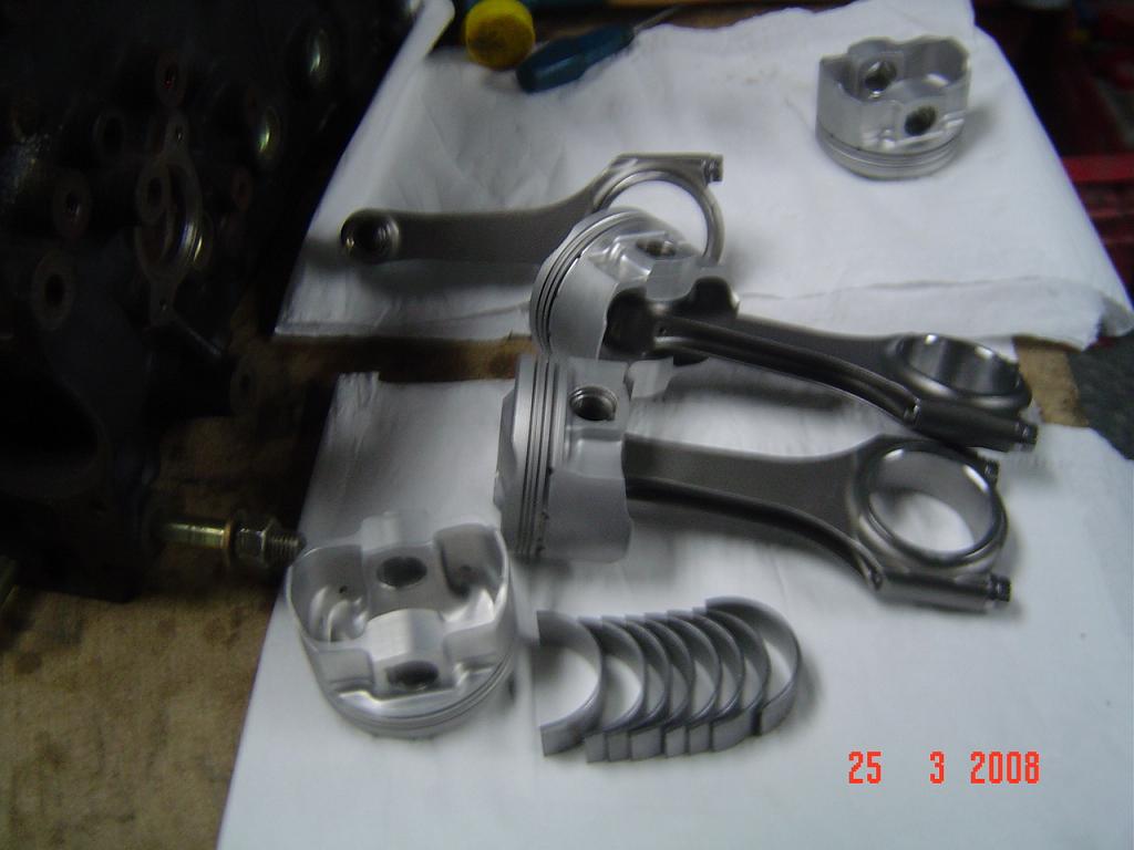

ILDEFONSO Publicado 4 de Junio del 2008 Autor Denunciar Publicado 4 de Junio del 2008 AQUI LOS CASQUILLOS DE BIELA Y EL CONJUNTO MONTADO POCO A POCO MAÑANA MAS... SI OS GUSTA EHHHHHHHHH Responder

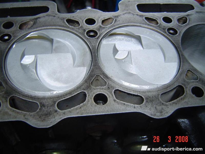

ILDEFONSO Publicado 1 de Octubre del 2008 Autor Denunciar Publicado 1 de Octubre del 2008 bueno una vez montados los casquillos de biela... empezamos a montar los segmentos...para esto es muy importante, primero ver que no haya restos en las ranuaras de los segmentos, luego colocar cad uno en su lugar exacto , ya que se diferencian en tres ranuras... EL INFERIOR..que evita que el aceite suba a la camara de combustion... el central que hace de engrasador.. y el de de la parte superior o de fuego, que es el que hace la compresion de la camara. otra cosa a tener en cuenta es que los cortes laterales de los segmentos no coincidan entre si - es decir esten en distintos planos... todo esto tambien con mucho aceitito. Responder

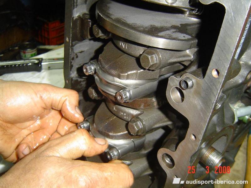

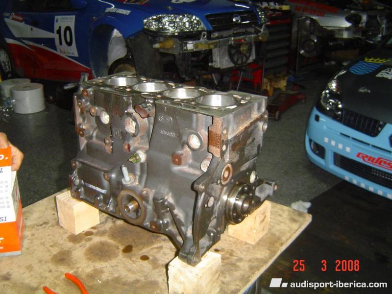

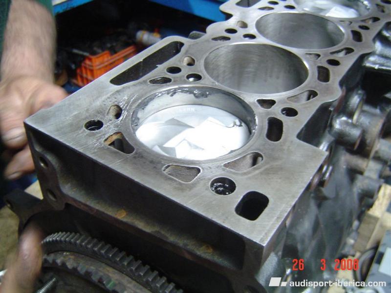

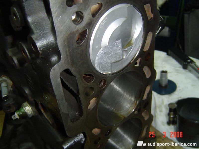

ILDEFONSO Publicado 1 de Octubre del 2008 Autor Denunciar Publicado 1 de Octubre del 2008 una vez montados los segmentos en los pistones... CON EL ceñidor o zuncho para segmentos se introducen en las camisas del bloque..tambien con aceitito y presicion, hasta encajar la biela en el cigueñal, teniendo en cuenta que no se salgan los casquillos y que el pie de biela quede totalmente cerrado. Responder

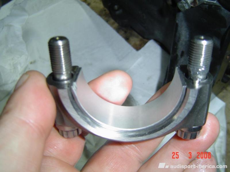

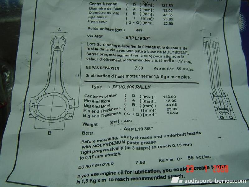

ILDEFONSO Publicado 1 de Octubre del 2008 Autor Denunciar Publicado 1 de Octubre del 2008 aqui de nuevo.. MIRAMOS LOS APRIETES.. QUE ESTE CASO como podeis ver.. SE PUEDE APRETAR A 7.60 KG con grasa y si lubricamos con aceite, podemos apretar un poco mas 1.5 kg mas de los 7,6 kg. se aprientan en tres etapas y se limpia todo bien Responder

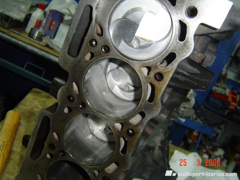

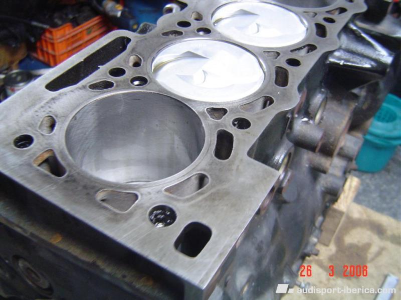

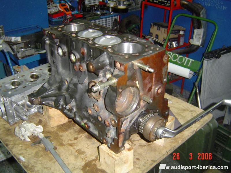

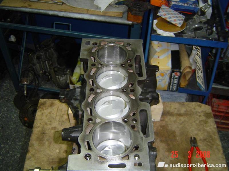

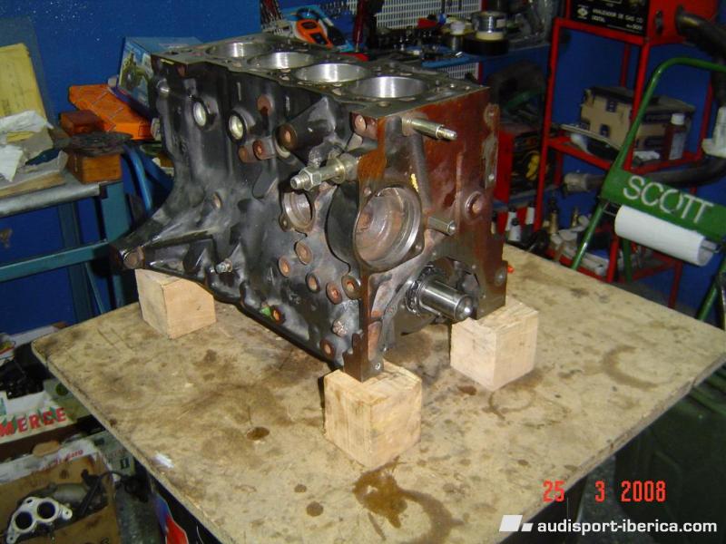

ILDEFONSO Publicado 1 de Octubre del 2008 Autor Denunciar Publicado 1 de Octubre del 2008 ya listo el bloque motor con sus pistones ,bielas, casquilos y cojinetes a etrenar... Responder
ILDEFONSO Publicado 1 de Octubre del 2008 Autor Denunciar Publicado 1 de Octubre del 2008 otra vista Responder
ILDEFONSO Publicado 1 de Octubre del 2008 Autor Denunciar Publicado 1 de Octubre del 2008 se hace girar el motor con abundante aceite..para ver si hubiese agarrre o algo raro... Responder
ILDEFONSO Publicado 1 de Octubre del 2008 Autor Denunciar Publicado 1 de Octubre del 2008 aqui vemos como va gitando perfecto y arrastando el aceite hacia arriba Responder
