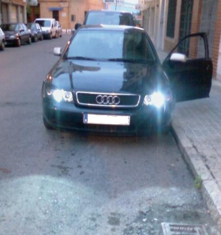

icano69 Publicado 31 de Mayo del 2008 Denunciar Publicado 31 de Mayo del 2008 muy chulas las fotos . Yo el mio tuve q poner ayer otra vez las halógenas xq tengo los faros superaltos.. iba deslumbrando a todo dios...asi que pare en un sitio y puse las halógenas hasta arreglar lo de la altura de los faros. Sabes donde están los famosos tornillos para ajustar la altura de las luces? Tengo puesto el motorcito, y aun estando al III que es el mínimo, siguen altas. saludos Responder

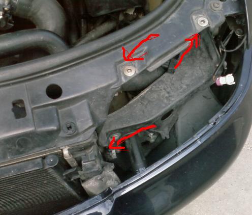

ivan birioukov Publicado 31 de Mayo del 2008 Autor Denunciar Publicado 31 de Mayo del 2008 (editado) muy chulas las fotos . Yo el mio tuve q poner ayer otra vez las halógenas xq tengo los faros superaltos.. iba deslumbrando a todo dios...asi que pare en un sitio y puse las halógenas hasta arreglar lo de la altura de los faros. Sabes donde están los famosos tornillos para ajustar la altura de las luces? Tengo puesto el motorcito, y aun estando al III que es el mínimo, siguen altas. saludos seguro que tienes el motorcillo bien acoplado por que a mi al principio tb me pasaba eso,m pero despues cuando puse xenon sacando el tapon de la bombilla de cruce y mirando por ese agujero le acople bien el motorcillopor que tiene que encajar bien, tu lo que haces es sacr el motorcillo y regularlo de tal manera que salga por completo la varilla esa y despues si aun asi suiguen altas, tienes que intentar bajarlas lo maximo posible cn los tornillos de acoplado. No se con los motorcillos bien puestos no deberia deslumbrarte una foto de tornillos pero creo que tu ya sabes de lo que te hablo: No se de que famoso tornillo hablas haber si alguien te lo dise y asi me entero yo tb Editado 31 de Mayo del 2008 por ivan birioukov Responder

icano69 Publicado 31 de Mayo del 2008 Denunciar Publicado 31 de Mayo del 2008 por cierto pon algunas fotos que tengo ganas de ver los xenon de 55 w haber como alumbran hecho, a ver si lo dejo hoy todo bien puesto y saco unas fotillos de los "chorros" de luz que emite Responder

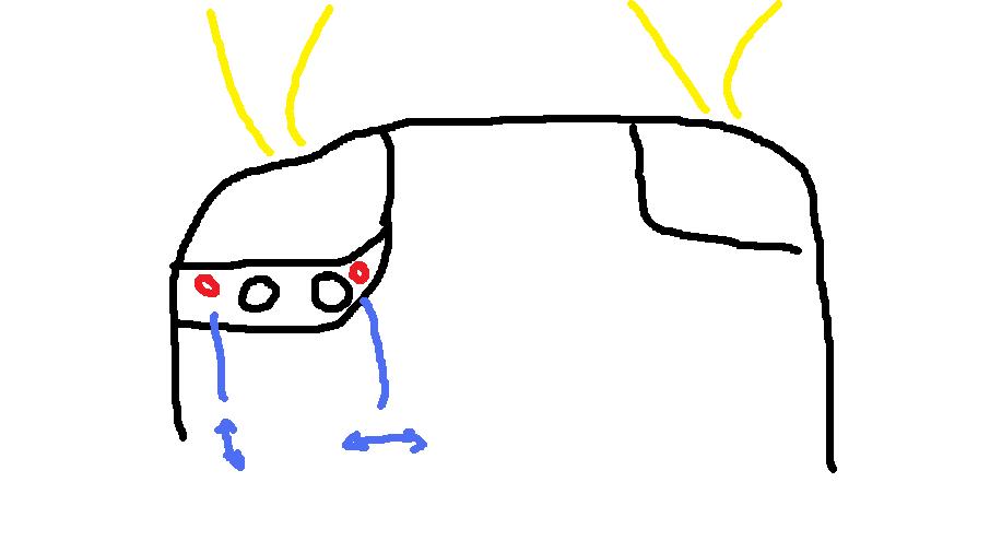

icano69 Publicado 31 de Mayo del 2008 Denunciar Publicado 31 de Mayo del 2008 (editado) Bueno al final he cnoseguido llegar a una conclusion. Hay dos ruletitas en cada faro. He hecho una ilustración pekeña .. Una es para subir y bajar, y la otra para mover lateralmente. El coñazo esq para actuar sobre las ruletas hay q meter un destornillador, y para eso, hay q sacar el faro... con lo cual, hay q ir ajustando poco a poco, sacando el faro, moviendo las ruletas hasta donde creas, metiendolo de nuevo (sin amarrarlo xq lo tendras q seguir regulando hasta q lo dejes perfecto),y probando cuanto lo has movido con respecto a la marca anterior... Yo uso el truco de , a 5 metros, tiene q estar 5 centímetros por debajo de la raya de los centros de los faros proyectados en la pared... espero que a alguien le sirva Editado 31 de Mayo del 2008 por icano69 Responder
GoNzCiD Publicado 31 de Mayo del 2008 Denunciar Publicado 31 de Mayo del 2008 efectivamente todos los faros tren regulación vertical y horizontal, ahora, me parece muy raro que tengas que desmontar el faro para reglarlo.... por cierto, para regular la algura con el motorcillo, creo que lo mejore es (según el numero de posiciones) dejar los faros arriva del todo menos una posición y reglar los faros a altura y distaias horizontales correctas con el coche vacio. salu2 Responder
