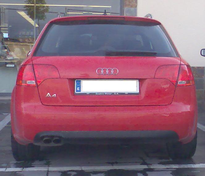

donkike Publicado 31 de Mayo del 2008 Autor Denunciar Publicado 31 de Mayo del 2008 Bueno pues ya está hecho, hoy le he instalado el bajo trasero y le he quitado los anagramas de 2.0 tdi La verdad es que ha sido bastante sencillo, no he hecho fotos del proceso, porque lo he hecho en el garaje a la luz de una linterna, y como que se iba a ver poco. El tiempo empleado ha sido mas o menos media hora, teniendo en cuenta que he tardado mas de 10 minutos en atreverme a dar el tironcito del difusor original, que va a presión, y tenia miedo a romper, pero una vez ha salido, todo listo. Y pensar que los amigos de audi querían cobrarme 2 horas de mano de obra al módico precio de 65 € + IVA en fín, un autentico chollo no? Aquí os dejo una foto que he hecho con el movil cuando salía de hacer una minicompra... P.d. las letras de A4 en principio creo que se quedarán, y el difusor original, salvo oferta de compra tentadora, me lo voy a quedar para intentar pintarlo igual que el del s4 original... A ver que sale. Responder
Jisu-1.8T Publicado 31 de Mayo del 2008 Denunciar Publicado 31 de Mayo del 2008 Muuuuuuuuuuuuuuuuuuuuuuy guapo!!! Salu2! Responder

lumee Publicado 1 de Junio del 2008 Denunciar Publicado 1 de Junio del 2008 Bueno pues ya está hecho, hoy le he instalado el bajo trasero y le he quitado los anagramas de 2.0 tdiLa verdad es que ha sido bastante sencillo, no he hecho fotos del proceso, porque lo he hecho en el garaje a la luz de una linterna, y como que se iba a ver poco. El tiempo empleado ha sido mas o menos media hora, teniendo en cuenta que he tardado mas de 10 minutos en atreverme a dar el tironcito del difusor original, que va a presión, y tenia miedo a romper, pero una vez ha salido, todo listo. Y pensar que los amigos de audi querían cobrarme 2 horas de mano de obra al módico precio de 65 € + IVA en fín, un autentico chollo no? Aquí os dejo una foto que he hecho con el movil cuando salía de hacer una minicompra... P.d. las letras de A4 en principio creo que se quedarán, y el difusor original, salvo oferta de compra tentadora, me lo voy a quedar para intentar pintarlo igual que el del s4 original... A ver que sale. muy, muy guapo, ya te he mandado un privado, podrias poner la referencia del difusor y el precio, y por cierto es muy complicado de poner. Responder
