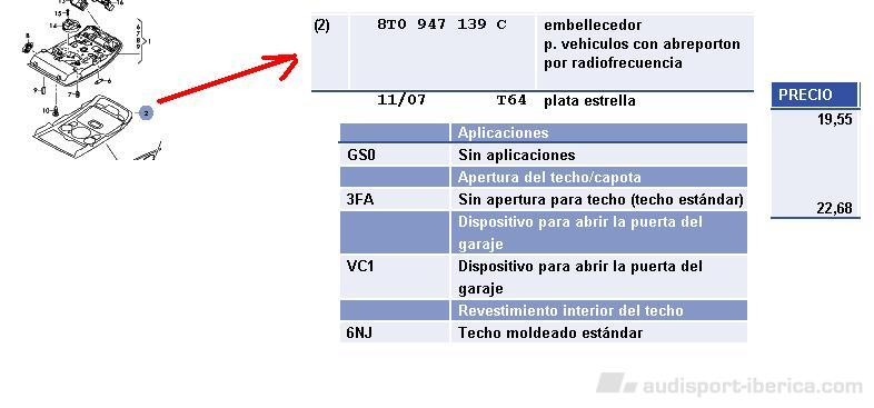

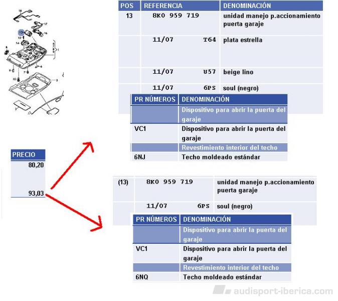

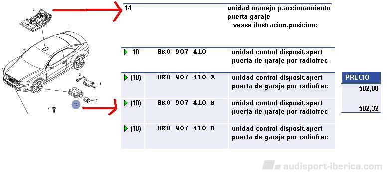

AUDIA4TDI Publicado 22 de Marzo del 2009 Denunciar Publicado 22 de Marzo del 2009 Paul, que se que tienes el ETKA actualizado, a ver si me puedes ayudar con unas referencias y precios. Con motivo de un brico que me he propuesto(Instalar los mandos HOMELINK y puentearlo al mando a distancia de mi garage) necesitaria tu ayuda para referencias y precio de un par de cositas:(Te adjunto imagenes) -- Modulo Homelink--> --Carcasa consola del techo para instalacion de homelink (este no lo lleva)--> Responder
paul2008 Publicado 23 de Marzo del 2009 Denunciar Publicado 23 de Marzo del 2009 Veamos, Esto en su momento le he estado mirando, demasiado money y tampoco es que lo tenga muy claro: Figura 1 --> Nº 10. Unidad control deispositivo apert puerta garage x radiofrecuencia : 582€ Yo creo que este es el aparato en si y el Homelink simplemente es el interruptor. Sino no entiendo nada. Como podras ver hay varias referencias y no se porque. Figura 2 --> Nº 13 Este tiene que ser el accionador Homelink asociado al Nº 10. 93€ Figura 3 --> Nº2 Plasticucho con apertura para el Homelink sin los embellecedores cromados. 22€ Yo en un principio creia que con solo el Nº13 valia pero creo que no.....necesitamos el nº 10. Saludos. Responder
paul2008 Publicado 23 de Marzo del 2009 Denunciar Publicado 23 de Marzo del 2009 Figura 1 . Responder
paul2008 Publicado 23 de Marzo del 2009 Denunciar Publicado 23 de Marzo del 2009 Figura 2 . Responder
paul2008 Publicado 23 de Marzo del 2009 Denunciar Publicado 23 de Marzo del 2009 Figura 3 . Responder
AUDIA4TDI Publicado 24 de Marzo del 2009 Denunciar Publicado 24 de Marzo del 2009 Ok muchas gracias. Tan solo necesito la botonera y el embellecedor de la consola del techo pra llevar a cabo mi idea. Empezare a hacer pruebas y ya dire algo. Saludos.- Responder
