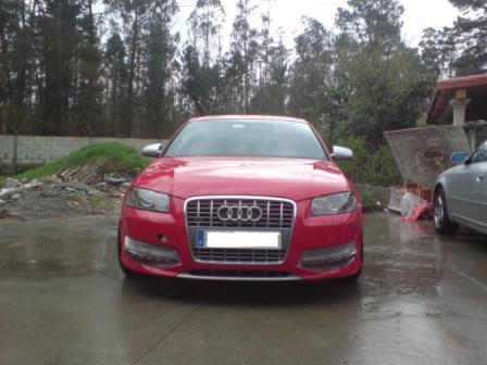

lobezno Publicado 3 de Junio del 2008 Denunciar Publicado 3 de Junio del 2008 la rejilla s3 es más corta, por lo que tendrías que enmasillar. en el conce me han dicho q no tendria ningun problema, q seria quitar y poner simplemte, pero sinceramente me fio mas de cualquiera de vostros que de esos personajes.... alguien lo ha echo?? un saludo pues en el conce no te han informado bien, eso de que es quitar una y montar otro...pues hombre no es ASI, me explico, la del s3 es un centimetro mas corta, lo cual no es un problema porque se puede rellenar el hueco con cualquier tipo de masilla o silicona; pero los anclajes donde se atornilla la parrilla al paragolpes por la parte de dentro de la misma no coincide ni uno, debes cortar los cilindros de plastico donde se atornillaria la parrilla al paragolpes y sujetar la parrilla con los 3 tornillos de arriba y los dos del portamatriculas (yo la he llevado ASi y no hay ningun problema, no se mueve) Responder
walas Publicado 4 de Junio del 2008 Autor Denunciar Publicado 4 de Junio del 2008 la rejilla s3 es más corta, por lo que tendrías que enmasillar. en el conce me han dicho q no tendria ningun problema, q seria quitar y poner simplemte, pero sinceramente me fio mas de cualquiera de vostros que de esos personajes.... alguien lo ha echo?? un saludo pues en el conce no te han informado bien, eso de que es quitar una y montar otro...pues hombre no es ASI, me explico, la del s3 es un centimetro mas corta, lo cual no es un problema porque se puede rellenar el hueco con cualquier tipo de masilla o silicona; pero los anclajes donde se atornilla la parrilla al paragolpes por la parte de dentro de la misma no coincide ni uno, debes cortar los cilindros de plastico donde se atornillaria la parrilla al paragolpes y sujetar la parrilla con los 3 tornillos de arriba y los dos del portamatriculas (yo la he llevado ASi y no hay ningun problema, no se mueve) ¿lobezno no tendras alguna fotillo del tuyo con la rejilla del s3? te lo agradeceria muxisimo un saludo Responder
lobezno Publicado 4 de Junio del 2008 Denunciar Publicado 4 de Junio del 2008 la rejilla s3 es más corta, por lo que tendrías que enmasillar. en el conce me han dicho q no tendria ningun problema, q seria quitar y poner simplemte, pero sinceramente me fio mas de cualquiera de vostros que de esos personajes.... alguien lo ha echo?? un saludo pues en el conce no te han informado bien, eso de que es quitar una y montar otro...pues hombre no es ASI, me explico, la del s3 es un centimetro mas corta, lo cual no es un problema porque se puede rellenar el hueco con cualquier tipo de masilla o silicona; pero los anclajes donde se atornilla la parrilla al paragolpes por la parte de dentro de la misma no coincide ni uno, debes cortar los cilindros de plastico donde se atornillaria la parrilla al paragolpes y sujetar la parrilla con los 3 tornillos de arriba y los dos del portamatriculas (yo la he llevado ASi y no hay ningun problema, no se mueve) ¿lobezno no tendras alguna fotillo del tuyo con la rejilla del s3? te lo agradeceria muxisimo un saludo mira este link, hay fotos del paragolpes s-line con parrilla s3 http://www.audisport-iberica.com/foro/inde...t=0&start=0 Responder
walas Publicado 5 de Junio del 2008 Autor Denunciar Publicado 5 de Junio del 2008 muchas gracias lobezno!!!!! pero el tuyo esta enmasillado no?? q tal quedaria sin enmasillar? se nota demasiado el hueco? un saludo y muxas gracias de nuevo Responder

lobezno Publicado 5 de Junio del 2008 Denunciar Publicado 5 de Junio del 2008 (editado) efectivamente, es necesario desmontra el paragolpes. No se nota mucho si se deja el hueco y yo no llevaba masilla sino silicona, un poco de masilla para dar la forma deseada y pintada (una vez hecho esto solo me pintaron el trozo este y no se notaba diferencia, lo digo para que te ahorres unas pelillas que siempre viene bien Editado 5 de Junio del 2008 por lobezno Responder
