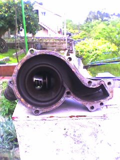

Bueno, pues el caso es que tengo un tornillo que me esta tocando los coj**** y no se como quitarlo, es el que sujeta la valvula de paso del liquido refrigerante al radiador, pero no sale, ha echo cuerpo con la carcasa de la bomba de agua y no quiere salir, he intentado caon varias herramientas y nada, el problema es que me estoy cargando la cabeza del tornillo y no queria, mas que nada por que despues voy a tener problemas de vardad para quitarlo y no queria, le he hechado tambien espray deseoxidante pero no hay manera, he pensado en provar con una llave de mordaza pero queria escuchar mas ideas sobre el tema ya que paso de desmontar de nuevo la bomba de agua para quitar un pu** tornillo, asi que a ver que se s puede ocurrir.
La peza es esta:
Es la que se ve dentro de la carcasa de la bomba de agua.
PD: Xpp, esta es la pieza que tienes que cambiar si no lo has hecho todavia.

No, si cabeza aun tiene algo y puedo agarrarla con una llave inglesa, pero en cuanto le doy para aflojar no da y si fuerzo si que me acaba fastidiando la cabeza.
Lo que tu dices no puedo hacerlo por:
1- No tengo espacio en el motor.
2- No tengo grupo soldador.
3- No se soldar.
Pero gracias.
