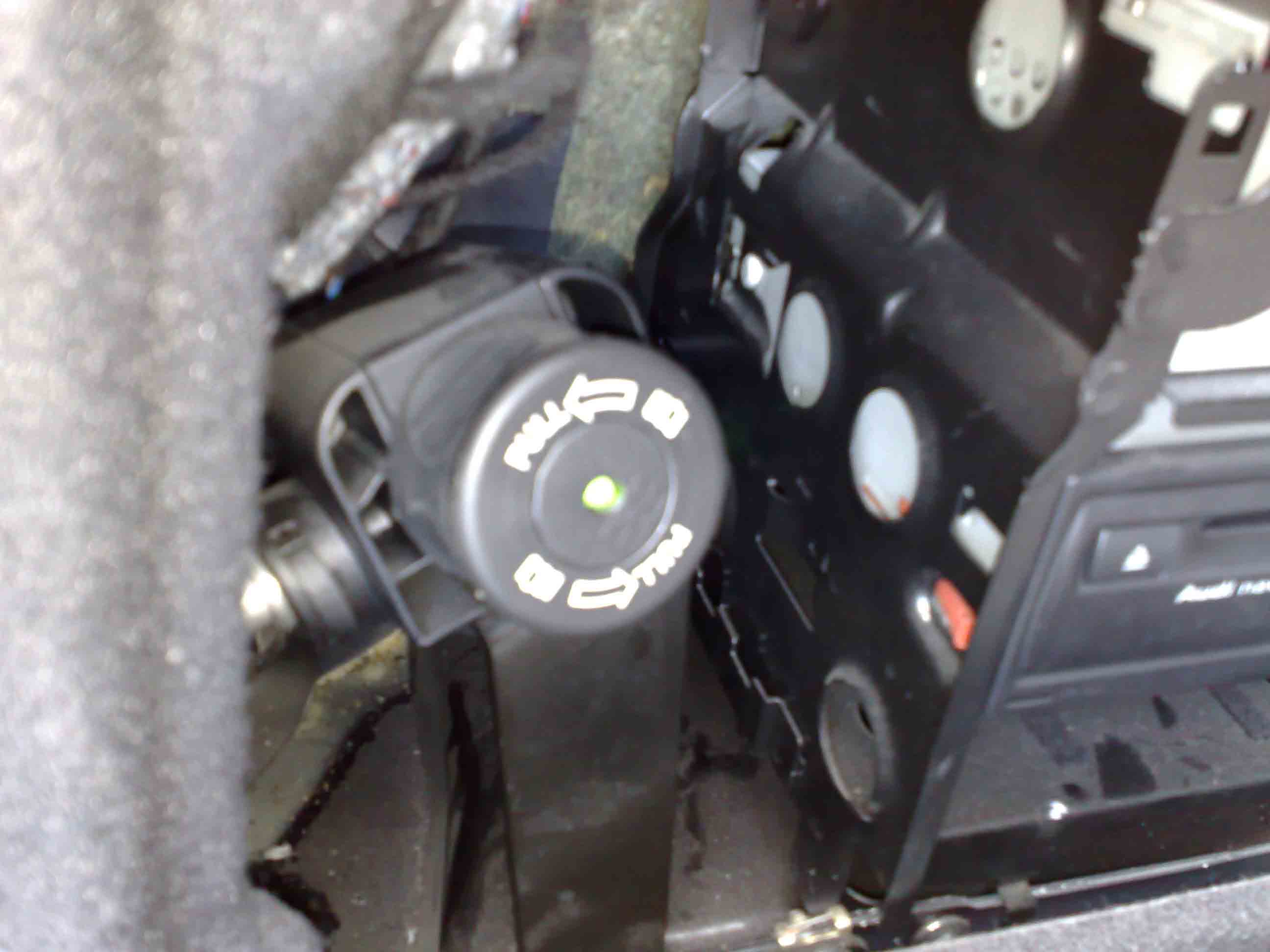

TRITÓN A6 Publicado 29 de Mayo del 2008 Denunciar Compartir Publicado 29 de Mayo del 2008 hola, pues que he estado en dos concesionarios oficiales de audi y ninguno de los mecanicos que alli habia que no han sido pocos , ninguno ha sabido decirme para que es este artefacto, que tiene una luz verde en el centro y que cuando la giras se vuelve roja la luz y comienza a parpadear como si hubiera activado la autodestruccion del vehiculo. Y ya me he dicho que va siendo hora de saber para que sirve si es que sirve para algo, y como yo se que aqui hay gente muy capaz (mas que los mecanicos de estos concesionarios, segun se ve), pues aqui os dejo esta cosa para ver si alguien resuelve el enigma, por cierto , espero que no haya activado la autodestruccion, pues gracias. Responder Enlace al comentario Compartir en otros sitios web More sharing options...
CMB Publicado 29 de Mayo del 2008 Denunciar Compartir Publicado 29 de Mayo del 2008 Hola Pues la verdad, no! Que modelo es? Responder Enlace al comentario Compartir en otros sitios web More sharing options...
fdesp-87 Publicado 29 de Mayo del 2008 Denunciar Compartir Publicado 29 de Mayo del 2008 No entiendo bien tu pregunta, por esta razón: Si llevas bola de remolque escamoteable de Audi, ese mando sirve para sacar/ocultar la bola. Tiras un poco hacia arriba y giras. No me creo que lleves bola de Audi y no sepas que es eso. O bien no llevas bola pero si que tienes ese mando. ¿Te la han robado? Responder Enlace al comentario Compartir en otros sitios web More sharing options...
TTGasolina Publicado 29 de Mayo del 2008 Denunciar Compartir Publicado 29 de Mayo del 2008 No entiendo bien tu pregunta, por esta razón: Si llevas bola de remolque escamoteable de Audi, ese mando sirve para sacar/ocultar la bola. Tiras un poco hacia arriba y giras. No me creo que lleves bola de Audi y no sepas que es eso. O bien no llevas bola pero si que tienes ese mando. ¿Te la han robado? +1, eso es la bola del remolque Responder Enlace al comentario Compartir en otros sitios web More sharing options...
TRITÓN A6 Publicado 30 de Mayo del 2008 Autor Denunciar Compartir Publicado 30 de Mayo del 2008 el modelo es un 3.0 tdi quattro, y pues si que llevo bola, pero no pasa nada cuando la acciono , por eso no se para que sirve, tal vez no sepa como se utiliza por eso no se para que sirve, solo basta con girar para que funcione? , porque a mi no me basta con eso, sino asi fuera me habria dado cuenta, ademas en los dos concesionarios en los que he preguntado no tenian ni idea para que era , y eso que es un accesorio original de audi, si alguien lo tiene y sabe como utilizarlo que me lo diga, yo se lo hare saber a los que trabajan en el concesionario porque estaban igual de perplejos y ansiosos que yo por saberlo, gracias por vuestra ayuda. Responder Enlace al comentario Compartir en otros sitios web More sharing options...
ximo@6 Publicado 30 de Mayo del 2008 Denunciar Compartir Publicado 30 de Mayo del 2008 ese artefacto es el que quita el seguro del enganche de remolque, estiras hacia afuera y giras quita el seguro y cae la bola del remolque y esta parpadeando, mientras no encastra en su lugar la bola y para guardarla igualmente lo lo accionas y vuelve a parpadear hasta que no vuelve a encastrar en su lugar el seguro Responder Enlace al comentario Compartir en otros sitios web More sharing options...

TRITÓN A6 Publicado 1 de Junio del 2008 Autor Denunciar Compartir Publicado 1 de Junio del 2008 hola, me podeis indicar exactamente como funciona, porque por mas que giro la ruedecita y se pone en rojo la luz no pasa nada, y no se si tengo que hacer algo mientras esta la luz roja o no, si alguien la tiene y me lo puede explicar se lo agradeceria mucho. gracias Responder Enlace al comentario Compartir en otros sitios web More sharing options...
fdesp-87 Publicado 1 de Junio del 2008 Denunciar Compartir Publicado 1 de Junio del 2008 hola, me podeis indicar exactamente como funciona, porque por mas que giro la ruedecita y se pone en rojo la luz no pasa nada, y no se si tengo que hacer algo mientras esta la luz roja o no, si alguien la tiene y me lo puede explicar se lo agradeceria mucho. gracias Partimos de que la bola está oculta en un huevo que tiene el paragolpes trasero. 1.- Tiras hacia arriba y giras el pomo. 2.- Esto desbloquea la bola y la luz se debe poner intermitente. 3.- La bola debe aparecer. Si no lo hace, intenta sacarla a mano. Si no puedes, reporta la avería al concesionario que más te guste. 4.- Sigue tirando de la bola hasta que la bloquees (se oye y además la luz deja de parpadear). 5.- Parecido para guardarla Perdona el tono de mi primer mensaje. La bola es un extra que hay que pedirlo, cuesta unos 1000 euros. ¿Lo pediste con bola ó es de segunda mano y ya venía con ella? Estoy seguro que el manual dice como se utiliza, ahora no lo tengo a mano. Por cierto, el siguiente problema que tendrás es el conector, de 15 pines en vez de los 7 que se utilizan en España. Pideles un adaptador ó veta a comprarlo a Norauto. 20 euros aprox. Responder Enlace al comentario Compartir en otros sitios web More sharing options...
TRITÓN A6 Publicado 1 de Junio del 2008 Autor Denunciar Compartir Publicado 1 de Junio del 2008 gracias, el problema es que la bola ya esta fuera, y no se si tengo que empujar para ocultarla o se mete sola, de todas maneras no hace nada cuando giro el pomo luminoso ahora que esta fuera, no se como hacer para meterla (la bola del coche), y en el libro de instrucciones no viene nada al respecto, y como en el concesionario no saben que es ese artefacto, mi unica fuente de sabiduria sois vosotros, y si cuando compre el coche ya incluia la bola, asi que mira eso que gano, aunque no sepa para que ni como,si podeis ayudarme....gracias fdesp-87 Responder Enlace al comentario Compartir en otros sitios web More sharing options...
dcf Publicado 2 de Junio del 2008 Denunciar Compartir Publicado 2 de Junio del 2008 gracias, el problema es que la bola ya esta fuera, y no se si tengo que empujar para ocultarla o se mete sola, de todas maneras no hace nada cuando giro el pomo luminoso ahora que esta fuera, no se como hacer para meterla (la bola del coche), y en el libro de instrucciones no viene nada al respecto, y como en el concesionario no saben que es ese artefacto, mi unica fuente de sabiduria sois vosotros, y si cuando compre el coche ya incluia la bola, asi que mira eso que gano, aunque no sepa para que ni como,si podeis ayudarme....gracias fdesp-87 A ver, tienes que tirar un poco y al mismo tiempo girar en sentido contrario a las agujas del reloj. Te tiene que quedar el led en rojo y parpadeando y la bola queda suelta. Para esconderla tienes que empujarla hacía la derecha del vehículo. Se oye un "clack" tiene que quedar escondida y el led otra vez en verde. Para sacarla tres cuartos de lo mismo. Aflojar el mando, led parpadeando y la bola sale. Hay que tirar un poco de ella par enclavarla y que el led quede verde otra vez. Si esto no te funciona tendrás que ir a algún conce, aunque cárgate de paciencia ... :drool: Responder Enlace al comentario Compartir en otros sitios web More sharing options...
jfk190 Publicado 5 de Junio del 2008 Denunciar Compartir Publicado 5 de Junio del 2008 gracias, el problema es que la bola ya esta fuera, y no se si tengo que empujar para ocultarla o se mete sola, de todas maneras no hace nada cuando giro el pomo luminoso ahora que esta fuera, no se como hacer para meterla (la bola del coche), y en el libro de instrucciones no viene nada al respecto, y como en el concesionario no saben que es ese artefacto, mi unica fuente de sabiduria sois vosotros, y si cuando compre el coche ya incluia la bola, asi que mira eso que gano, aunque no sepa para que ni como,si podeis ayudarme....gracias fdesp-87 A ver, tienes que tirar un poco y al mismo tiempo girar en sentido contrario a las agujas del reloj. Te tiene que quedar el led en rojo y parpadeando y la bola queda suelta. Para esconderla tienes que empujarla hacía la derecha del vehículo. Se oye un "clack" tiene que quedar escondida y el led otra vez en verde. Para sacarla tres cuartos de lo mismo. Aflojar el mando, led parpadeando y la bola sale. Hay que tirar un poco de ella par enclavarla y que el led quede verde otra vez. Si esto no te funciona tendrás que ir a algún conce, aunque cárgate de paciencia ... Exacto explicación correcta Responder Enlace al comentario Compartir en otros sitios web More sharing options...
space_cowboy Publicado 10 de Julio del 2008 Denunciar Compartir Publicado 10 de Julio del 2008 a ver, tu dices que llevas la bola fuera no? y siempre vas con la bola montada? yo tambien tengo la opción de bola de remolque, pero siempre la lleo escondida. A lo mejor, si el coche es de degunda mano, no le habrán puesto la bola original, pero por temas eléctricos necesitaba esta pieza aunque fuera inútil. No se si se me entiende. Un saludo! Josep. Responder Enlace al comentario Compartir en otros sitios web More sharing options...
