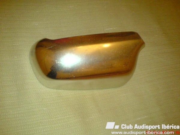

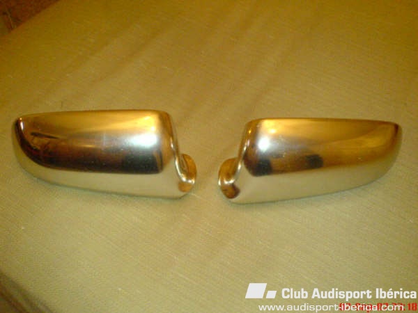

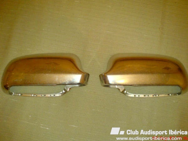

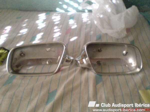

zackA3 Publicado 19 de Mayo del 2014 Denunciar Publicado 19 de Mayo del 2014 Yo para el otro culohuevo los había encontrado en desguace por unos 60 euros cada retro completo.... nuevos me imagino que más del doble... y también me imagino que variará algo si te trae el espejo calefactable... Una duda carmelo, si compras en un desguace dos espejos restyling, derecho e izquierdo, el montaje sobre un cohe pre-restyling es sencillo? Y no habria ningun problema verdad? Y otra duda, como el color es distinto, la carcasa cromada o plateada, donde la puedo conseguir? Es que en internet encuentro unas pero que cubren todo el retrovisor, son todas asi o hay algunas que quitas la carcasa que te viene y pones otra. Un saludo y gracias! Responder
Carmelo Publicado 19 de Mayo del 2014 Denunciar Publicado 19 de Mayo del 2014 Hola zack, el montaje en un pre-restyling es muy sencillo, básicamente sacar unos y meter los otros, sustituirlos. Sobre la carcasa plateada o cromada, como dices, supongo que te refieres a las originales del S3, que son de aluminio en vez de plástico pintado. También puedes pintar las tuyas de plata, aunque el efecto no se parece a las de origen. Las carcasas originales S3 nuevas no se venden por separado... se vende el retrovisor completo, y en el conce la pareja ronda los 1.000 eurazos, creo recordar (incluyendo los espejos calefactables-fotosensibles). Te tocaría lo de siempre, localizar unas carcasas de segunda mano, que aparecen de vez en cuando (yo compré un juego a un particular, y otras por Ebay, las que aparecen rondan los 120-150 euros la pareja), aunque es un tema delicado, entre lo que se ofrece las hay de procedencia dudosa, sustraídas de otros vehículos ... yo lo que he hecho en ellas es fresar en el aluminio, de forma visible, la matrícula del coche, para por lo menos los amigos de lo ajeno se lo piensen... Las carcasas restyling (las simétricas) son todas exactamente iguales (de plástico o aluminio) y solo te valen esas para tu soporte del retro... las de aluminio son las que montaban los modelos S-RS de aquella época (S3 8L, S4-RS4 B5, S6-RS6 C5), y son intercambiables entre sí, son iguales (lo que es la carcasa, el soporte del retrovisor varía según modelo). Te dejo unas fotos que he encontrado para que veas la forma exacta, son las de aluminio... Saludos Responder
