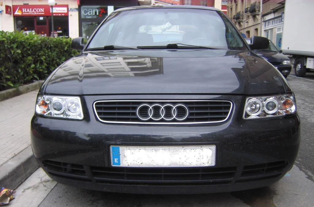

FlaT Publicado 29 de Mayo del 2008 Denunciar Publicado 29 de Mayo del 2008 Hola, vereis tengo una duda y queria consultarla para que ayudeis a decidirme si por uno o por otro. Tengo pensado montar unos angel eyes en mi A3 8l ( concretamente 1.9 tdi 110cv ambition ,creo que es del 2000 no se si podra ser... )y no se cual es la diferencia entre estos faros; http://germaniatec.via.cc/product_info.php...17c1d724a6b9f1e y estos otros: http://germaniatec.via.cc/product_info.php...NING-96-00.html He leido en varios post del foro de gente que lo has puesto y quería saber si por algun casual abria que cortar chapa para meterlos bien , y quitar el paragolpes es opcional si kieres tenerlos bien sujetos o no ...adjunto aqui unos fotos del frontal de mi niño para ver como lo veis: En resumen , saber la direfencia entre los 2 angel eyes que e puesto y si habria algun problema al ponerlos...osea si sería quitar viejos y poner nuevos y funcionar... Gracias y Salu2 a todos Responder

Bully Publicado 30 de Mayo del 2008 Denunciar Publicado 30 de Mayo del 2008 Los de la primera foto dan la impresión de ser los faros modernos, o sea, faro y piloto conjunto a pesar de esa forma rara que hace con respecto a los originales en las que su zona superior e inferior no tienen mueca alguna. Cosa que estos no se qué significa esa mueca. Por lo tanto tendrias que recortar esa pequeña orejeta de la aleta si tu coche es de la primera versión, o sea, pre-retyling. Si de lo contrario lo es estos faros de la quinta foto no has de hacer nada. Aún así pon una foto de tu coche para cerciorarnos o bien dinos si tu bloque óptico consta de dos piezas o de una única. Saludos. Responder
bocayna Publicado 30 de Mayo del 2008 Denunciar Publicado 30 de Mayo del 2008 (editado) Hola, Estos angel eyes son específicos para los pre-restyling, por lo que no tienes que recortar nada. Simplemente es cambiar unos por otros. La diferencia entre unos y otros está en que los segundos son específicos para circulación por la izquierda. En este caso, el faro izquierdo viene regulado para que alumbre más lejos que el derecho. En españa es al revés, el derecho tiene mayor alcance que el izquierdo para evitar deslumbramientos. LOs primeros son los que necesitas. Los segundos son para el Reino Unido, Australia, Japón, etc. Saludos Editado 30 de Mayo del 2008 por bocayna Responder
Juanm87 Publicado 30 de Mayo del 2008 Denunciar Publicado 30 de Mayo del 2008 Hola, Estos angel eyes son específicos para los pre-restyling, por lo que no tienes que recortar nada. Simplemente es cambiar unos por otros. La diferencia entre unos y otros está en que los segundos son específicos para circulación por la izquierda. En este caso, el faro izquierdo viene regulado para que alumbre más lejos que el derecho. En españa es al revés, el derecho tiene mayor alcance que el izquierdo para evitar deslumbramientos. LOs primeros son los que necesitas. Los segundos son para el Reino Unido, Australia, Japón, etc. Saludos +1 Yo llevé los angel Eyes que aparecen de primeros y solo tuve que quitar mis faros pre-restyling y poner los angel eyes. Solo tendrías que cortar la aleta si quieres montar los faros Restyling. Responder

AUDIA3MICHEL Publicado 31 de Mayo del 2008 Denunciar Publicado 31 de Mayo del 2008 No se ven los enlaces..... de todas formas parece ser que los angel eyes están preparados para montarse en las aletas pre-restyling sin cortar nada de chapa..... es quita unos y pon otros. Si fuese con las ópticas originales restyling si que habría que cortar esa chapita... Carmelo tiene razon los angel eyes 96-00 vienen preparados para los pre-restyling y no hace falta cortar nada. Lo unico que para poder atornillar el torx de abajol hay que desmontar el paragolpes. Yo les monte la semana pasada. Y que dan de cine! Responder
