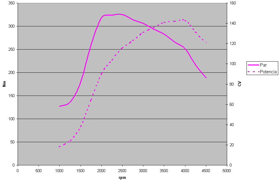

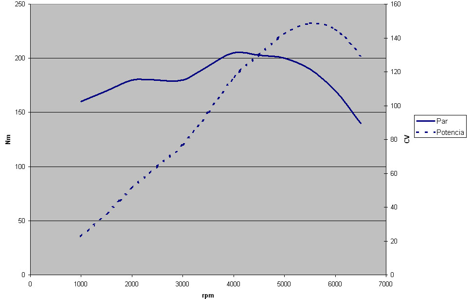

Aquí tenemos dos curvas de dos motores actuales. La superior es la curva teórica del motor 2.2 de Opel, de 147 CV. La inferior es la curva real del motor TDI en su versión de 130 CV, que en este caso rinde 143 CV en el banco.
Opel:
TDI:

mas o menos van por ay los tiros, lo de la potencia es totalmente erroneo, lapontecia cada motor la da a un numero de vueltas, de hay para arriba hay muchas mas perdidas que ganancias, cuantas mas vueltas, mas perdidas es decir un peor llenado de los cilidros, y cada vez ay un mayor desajuste en el encendido y en la injeccion.
