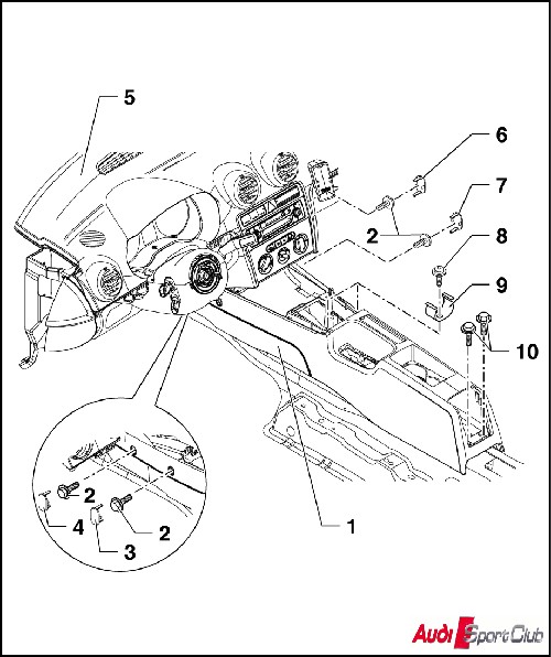

Valeodude Publicado 30 de Mayo del 2008 Autor Denunciar Publicado 30 de Mayo del 2008 saludos , yo estoy con el amigo A3SL. con paciencia sin prisas , sin estres ni ansia se desmonta lo que sea . yo trabajo con chrisler-jeep chevrolet hummer pero aveces me traen cosas raras como un lambo countach con mas años que o un ferrari nuevo que tubimos que desmontar para pintar y cambiar moqueta y tapizeria. ten paciencia y lo conseguiras , yo tengo mi audi to desmontao el salpicadero y todo el interior pero asi a cabeza no me acuerdo ya como lo desmonte., cuando lo monte lo recordare hehehheeh. especifica un poco que es lo que quieres acer, quizas estes desmontando de mas sin tener porque Quiero levantar la moqueta de la zona baja del salpicadero de ambos lados, e insonorizar con dynamat, la idea es llegar hasta mas o menos la mitad de la consola central. Ayuda.... Responder
A3.8p_fernan Publicado 30 de Mayo del 2008 Denunciar Publicado 30 de Mayo del 2008 que movida. la guantera si no recuerdo mal lleva 6 tornillos de cabeza exagonal de 8, nose si te molestara el sistema de aire que esta ahi detras y en la tapa de debajo del volante sale con un par de tornillos , la tapa de la palaca de cambio lleva solo grapas metes ahi los deos por donde esta el cuero y tira acia arriva y debajo ahi 2 tornillos de torx que tienes que quitar pa quitar el cenicero,la sigiente tapa creo que solo lleva grapas y los plasticos de abajo de los piez se quitan facil , no se si con eso te vale , echale valor y azlo con paciencia y tiempo. suerte Responder
A3.8p_fernan Publicado 30 de Mayo del 2008 Denunciar Publicado 30 de Mayo del 2008 http://www.audisport-iberica.com/foro/inde...33123&st=30 mira por ahi , creo que algo te puede valer... Responder
Valeodude Publicado 30 de Mayo del 2008 Autor Denunciar Publicado 30 de Mayo del 2008 Bien solo me queda alguna ilustracion o fotografias de lo que es la consola sentral baja. Paciencia si que tengo pero no quiero romper nada, por eso quiero documentarme primero. un saludo Responder

ILDEFONSO Publicado 4 de Junio del 2008 Denunciar Publicado 4 de Junio del 2008 AQUI LLEVAS ESTO PERDONA EL RETRASO.. LATERAL.pdf CONSOILA_CENTRAL.pdf CONSOLA_2.pdf Responder
ILDEFONSO Publicado 4 de Junio del 2008 Denunciar Publicado 4 de Junio del 2008 y el resto si quieres mas dime exactamente dque partae quieres CONSOLA_3.pdf Responder
A3.8p_fernan Publicado 4 de Junio del 2008 Denunciar Publicado 4 de Junio del 2008 ahi te lo as currao ildefonso, todo un detallazo por tu parte Responder
