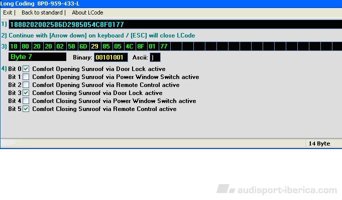

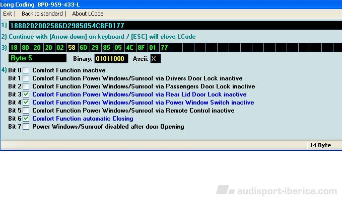

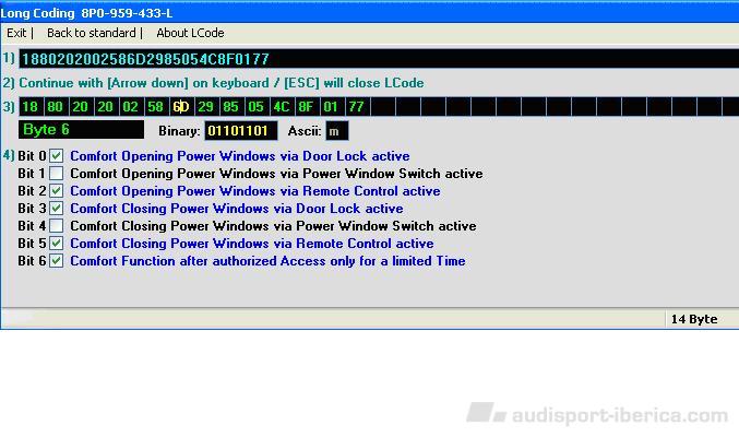

Roonin Publicado 28 de Febrero del 2009 Denunciar Publicado 28 de Febrero del 2009 Buenas de nuevo, acabo de intentar con el vagcom configurar para cerrar techo y ventanas y no hay manera, incluso he probado como un compañero a marcar casi todo en el byte5, 6 y 7 pongo unas fotos de estos bytes por si me podeis ayudar Gracias, espero vuestra ayuda, saludos Responder
