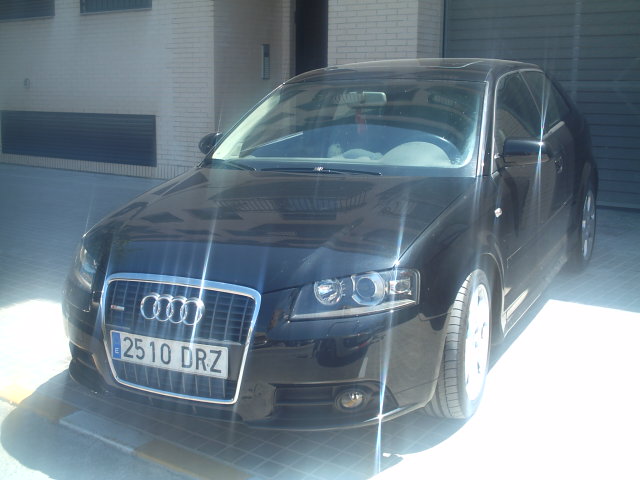

Carlitos-A3 Publicado 26 de Junio del 2008 Denunciar Publicado 26 de Junio del 2008 pienso igual y doy gracias a todos estas aportaciones de todos los foreros . que guapo jodio. Responder
VALEN-SLINE Publicado 26 de Junio del 2008 Autor Denunciar Publicado 26 de Junio del 2008 pienso igual y doy gracias a todos estas aportaciones de todos los foreros . que guapo jodio. tu tpco vas descalzo guapeton jejejejejjejejejeje Responder
Carlitos-A3 Publicado 26 de Junio del 2008 Denunciar Publicado 26 de Junio del 2008 EL piropo se lo digo al coche no ati Responder
