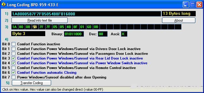

raul77 Publicado 26 de Agosto del 2009 Denunciar Publicado 26 de Agosto del 2009 pues si, es necesario el vag-com (creerme acabareis teniendolo, como todos, es la mejor compra del mundo) Solo se puede cerrar ventanas y techos con un solo toque prolongado del mando. Abrir solo se pueden las ventanas dejando pulsado el mando (que es un coñazo), pero el techo solo se puede abrir desde el mando en el techo del coche. Si quereis los codigos los pongo. Cuando quitais la bateria, no se pierde los codigos, pero deja de funcionar, ya que las ventanillas dejan de abrir y cerrar con un solo toque del pulsador de las puertas. Hay que activarlo (cerrando la ventanilla y dejando pulsado unos segundos el boton de cerrar la ventana) por cada puerta. Cuando todas las ventanas se suben/bajan con un solo toque del mando de la puerta, ya funciona lo del cierre automatico con una pulsacion prolongada del mando de la llave. Vaya lio, espero que no os hayais perdido Responder

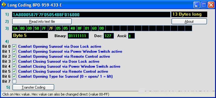

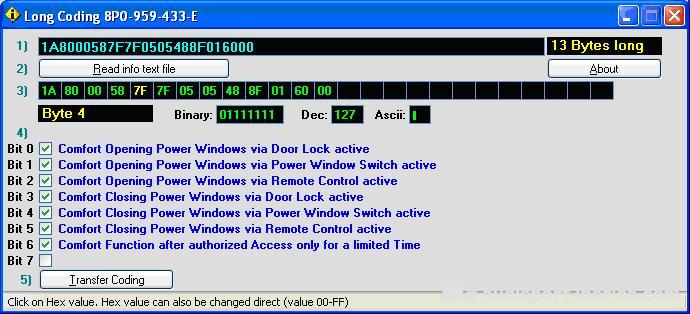

raul77 Publicado 27 de Agosto del 2009 Denunciar Publicado 27 de Agosto del 2009 Solo se puede cerrar ventanas y techos con un solo toque prolongado del mando. Abrir solo se pueden las ventanas dejando pulsado el mando (que es un coñazo), pero el techo solo se puede abrir desde el mando en el techo del coche. si que se puede abrir tambien con el mando, si no mira el video de arriba. y si, pon los cod gracias. os aseguro que el techo no se puede abrir con el mando, constatado por muchos del foro, que como lo hace el del video? eso me gustaria a mi saber, si alguien lo consigue que me lo pase No pagueis mas de 50-60 euros por el vag-com, y miedo, no hay que tener miedo, pero tocar las cosas que hay en el foro, no tocar nada de motor o cosas importante, lo maximo que puede pasar es que algo del coche deje de funcionar, cosa q se resuelve metiendole de nuevo los codigos correctos. Nunca utilizarlos con el wifi abierto, acepteis o no la actualizacion, y utilizarlo solo con el software que trae (os recuerdo que es pirata, el nuevo vale un huevo) Os paso los codigos Responder
raul77 Publicado 27 de Agosto del 2009 Denunciar Publicado 27 de Agosto del 2009 y el ultimo, q no me cabia Responder
