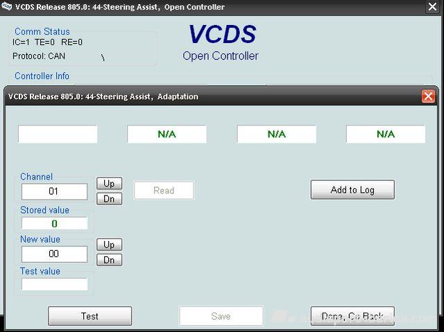

Dani_99 Publicado 28 de Enero del 2010 Denunciar Publicado 28 de Enero del 2010 La verdad es que no porque tendría que releerme las 40 y pico entradas del post,peeero si que te lo facilito: jejeje Regulación intensidad de dureza de la dirección asistida Nos vamos al módulo 44 Steering Assist, pinchamos en Adaptation 10, de hay nos vamos al canal 01 ( apretar a READ ), y desde vemos: 1 --- a tope de dura 2 --- dura 3 --- menos dura 4 --- blanda 5 --- muy blanda (esta es la que yo llevaba de serie) 6 --- no rula Y lo de siempre,SAVE y DO IT ( creo recordar ) En mi caso tenía activada la 6,la más blanda.La que figura cómo SPORT es la 2,la que aconsejo... Saludos y ya nos cuentas! hola, ayer estuve viendo a ver si podia cambiar lo de la direccion, y segun tu en el canal 44, tendria que salir el nº 6, para luego poner un 2, bien, pues a mi me sale un 0, te pongo una foto. eso por que es?? alguna solucion?? tu coche de cuando es?? gracias y un saludo. Responder
A3SL Publicado 28 de Enero del 2010 Denunciar Publicado 28 de Enero del 2010 (editado) La verdad es que no porque tendría que releerme las 40 y pico entradas del post,peeero si que te lo facilito: jejeje Regulación intensidad de dureza de la dirección asistida Nos vamos al módulo 44 Steering Assist, pinchamos en Adaptation 10, de hay nos vamos al canal 01 ( apretar a READ ), y desde vemos: 1 --- a tope de dura 2 --- dura 3 --- menos dura 4 --- blanda 5 --- muy blanda (esta es la que yo llevaba de serie) 6 --- no rula Y lo de siempre,SAVE y DO IT ( creo recordar ) En mi caso tenía activada la 6,la más blanda.La que figura cómo SPORT es la 2,la que aconsejo... Saludos y ya nos cuentas! hola, ayer estuve viendo a ver si podia cambiar lo de la direccion, y segun tu en el canal 44, tendria que salir el nº 6, para luego poner un 2, bien, pues a mi me sale un 0, te pongo una foto. eso por que es?? alguna solucion?? tu coche de cuando es?? gracias y un saludo. El procedimiento es el siguiente: 1º En chanel escribimos 01 y le damos a READ ( Por lo que veo lo tienes desmarcado y no te deja,no?? ) 2º En Stored Value y en las casillas de arriba te sale lo que tienes ahora gravado,interesan las casillas de los extremos... 3º En new Value metemos el valor de 1 ( mas duro ) a 6 ( mas blando ) según queramos. 4º SAVE 5º Do it y salimos... El error que veo es q no te deja leer ( READ ) Verdad? Por lo que veo has entrado bien...Modulo 44,adaptation y demás...Quizá hay q leer en tú coche otro canal...pero lo desconozco... Ya nos cuentas! Saludos! Editado 28 de Enero del 2010 por A3SL Responder
Dani_99 Publicado 28 de Enero del 2010 Denunciar Publicado 28 de Enero del 2010 El procedimiento es el siguiente: 1º En chanel escribimos 01 y le damos a READ ( Por lo que veo lo tienes desmarcado y no te deja,no?? ) 2º En Stored Value y en las casillas de arriba te sale lo que tienes ahora gravado,interesan las casillas de los extremos... 3º En new Value metemos el valor de 1 ( mas duro ) a 6 ( mas blando ) según queramos. 4º SAVE 5º Do it y salimos... El error que veo es q no te deja leer ( READ ) Verdad? Por lo que veo has entrado bien...Modulo 44,adaptation y demás...Quizá hay q leer en tú coche otro canal...pero lo desconozco... Ya nos cuentas! Saludos! ok, entonces el problema es que el vag no lee este canal, con lo cual no puedo cambiarlo verdad?? y si es que esta en otro canal, cual sera??, no se me ocurre ninguno. muchas gracias por la explicacion y el dibujo. un saludo. Responder

A3SL Publicado 29 de Enero del 2010 Denunciar Publicado 29 de Enero del 2010 El procedimiento es el siguiente: 1º En chanel escribimos 01 y le damos a READ ( Por lo que veo lo tienes desmarcado y no te deja,no?? ) 2º En Stored Value y en las casillas de arriba te sale lo que tienes ahora gravado,interesan las casillas de los extremos... 3º En new Value metemos el valor de 1 ( mas duro ) a 6 ( mas blando ) según queramos. 4º SAVE 5º Do it y salimos... El error que veo es q no te deja leer ( READ ) Verdad? Por lo que veo has entrado bien...Modulo 44,adaptation y demás...Quizá hay q leer en tú coche otro canal...pero lo desconozco... Ya nos cuentas! Saludos! ok, entonces el problema es que el vag no lee este canal, con lo cual no puedo cambiarlo verdad?? y si es que esta en otro canal, cual sera??, no se me ocurre ninguno. muchas gracias por la explicacion y el dibujo. un saludo. Pues la verdad no lo sé...Lo único q se me ocurre es que pongas algun valor distinto(02,03..),leas y que te pase las denominaciones que da hasta que veas una de ellas..pero no sé si ésto se puede hacer porque soy principiante en el tema..Ya me dices por si necesitas eso. Saludos! Responder

rapita Publicado 30 de Enero del 2010 Denunciar Publicado 30 de Enero del 2010 El tema de la dirección, y de cambiar la dureza, no es un problema que no lo estes haciendo bien Dani_99, es que a partir de 2007 se hizo un cambio en la electronica, y ya no se puede cambiar la dureza de la direccion con el VAGCom, o a lo poco no se conoce la forma de hacerlo. Así que creo que no se puede. Salu2 Responder
Dani_99 Publicado 30 de Enero del 2010 Denunciar Publicado 30 de Enero del 2010 El tema de la dirección, y de cambiar la dureza, no es un problema que no lo estes haciendo bien Dani_99, es que a partir de 2007 se hizo un cambio en la electronica, y ya no se puede cambiar la dureza de la direccion con el VAGCom, o a lo poco no se conoce la forma de hacerlo. Así que creo que no se puede. Salu2 ok, grqacias por la aclaracion, y vaya put... , porque la verdad es que es algo del coche que no me gusta demasiado, me resulta blanda cuando vas rapido por curvas y me gustaria habersela cambiado, en fin, que me quedo con esta, me guste o no, es lo que hay. un saludo y muchas gracias. PD:si descubris alguna otra manera, aunque sea iendo al conce........, pues me lo decis. Responder

Giantcarlos Publicado 1 de Febrero del 2010 Denunciar Publicado 1 de Febrero del 2010 Buenas. Hoy me he metido a trastear en el módulo 44 (adaptation) y me encuentro con valores que no interpreta el VCDS. Por ejemplo el canal 3 (DSR) tiene dos opciones, 0= conectado; 1= desconectado (segun VCDS) y la lectura que tengo es "2" <_< En el canal 1 me salen las opciones de la lámpara indicadora (0=2 colores; 1= 1 color) en lugar de la dureza... Y eso que tengo la última versión... Salu2 Responder
Redesoft Publicado 1 de Febrero del 2010 Denunciar Publicado 1 de Febrero del 2010 Buenas.Hoy me he metido a trastear en el módulo 44 (adaptation) y me encuentro con valores que no interpreta el VCDS. Por ejemplo el canal 3 (DSR) tiene dos opciones, 0= conectado; 1= desconectado (segun VCDS) y la lectura que tengo es "2" En el canal 1 me salen las opciones de la lámpara indicadora (0=2 colores; 1= 1 color) en lugar de la dureza... Y eso que tengo la última versión... Salu2 Yo en el canal 0 tengo algo de una lampara, en el 1 nada, en el 2 tengo algo para activar o desactivar pero que no tengo ni idea de que es... Por otra partel el mod 44 dudo que sea la codificacion de la smsl, la smsl se configura en el modulo del volante, no de la direccion...creo... Responder
