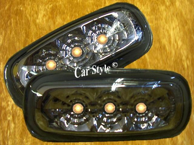

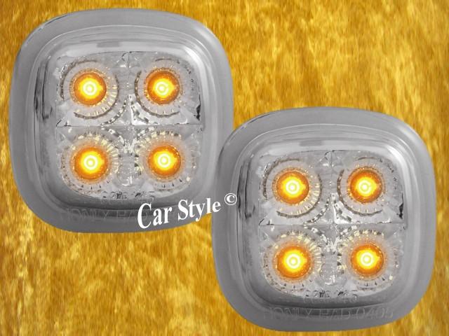

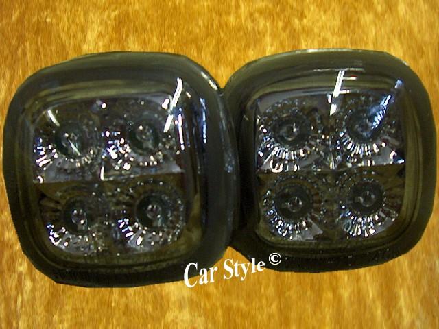

Delicatessen S3 Publicado 1 de Junio del 2008 Denunciar Publicado 1 de Junio del 2008 Hola chicos/as, pues eso, ke kiero kambiarme los intermitentes laterales por unos de estos de las fotos, y bueno, ya he probado de poner una bombilla p21w con leds y me da fallo, lo ke no se es si este pekeño lo daria, antes de comprarlos, aunke no valen muxo, kisiera ke me comentaseis. Aki dejo las fotos, ya dires algo. Saludos!!! Responder
Delicatessen S3 Publicado 1 de Junio del 2008 Autor Denunciar Publicado 1 de Junio del 2008 Mas bien por este modelo en condreto, ya ke el intermitente ke yo llevo es el largo y los kiero en negro. Responder

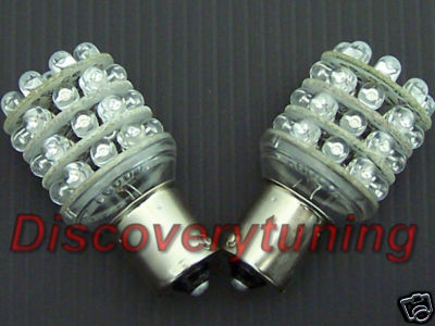

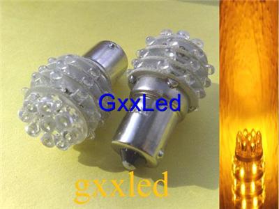

Delicatessen S3 Publicado 1 de Junio del 2008 Autor Denunciar Publicado 1 de Junio del 2008 Estas ke pondre ahora, son las ke he probado en el faro normal, tanto el delantero como el trasero y si ke fallan, se encienden pero al consumir menos parece como si tuvieras uno fundido y parpadea muy rapido... Responder

Bully Publicado 2 de Junio del 2008 Denunciar Publicado 2 de Junio del 2008 Hola majo. Como te he comentado por mp, estos intermitentes son una derivación del principal de cada lado por lo cual no tendrás fallo alguno. Caso de tenerlo es cuando se instalan las lámparas led como iluminación principal sean de situación como intermitencia al detectar el ordenador de que hay una lámpara fundida, cuyo inconveniente es lo comentado por ti mismo anteriormente. Saludos. Responder
