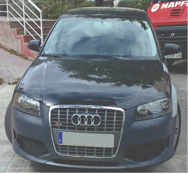

dani_25 Publicado 1 de Junio del 2008 Denunciar Compartir Publicado 1 de Junio del 2008 (editado) Buenas aqui teneis el pekeño cambio de mi a3 2.0 tdi año 2006> S3 Pronto lo pintare y pondre fotos nuevos... Todo me ha encajado a la perfeccion. El uniko problemia que no es tampoco gran problema, he tenido que chafar con un martilla un poko a los lados de la parte de abajo de la barra aluminio que se ve nada mas desmontar paragolpe (en audi se llama refuerzo de puerto). Era con lo unico que pegaba el paragolpe cuando lo intentaba montar. ------------------------------------------------------------------------------------------------------------------------------------------------------- piesas necesarias: para el model 2006. Lo que e ido por alli que el del modelo 2004 con morro partido, tmb ace falta el capo. REFERENCIA AUDI revistimiento paragolpe 8p0 807 105 D GRU 277.59 euros tapa 8p0 807 151 A 14.94 euros tapa 8p0 807 152 A 14.94 euros rejilla cond. aire 8p0 807 681 D 24.24 euros rejilla cond. aire 8p0 807 682 C 24.24 euros rejilla radiador 8p0 853 651 A 1 RR 176.67 euros f. antiniebla 8e0 941 699 C 70.32 euros f. antiniebla 8e0 941 700 C 70.32 euros SIN IVA PRECIOS. --------------------------------------------------------------------------------------------------------------------------------------------------------- Espero q os guste. saludos. Editado 1 de Junio del 2008 por dani_25 Responder Enlace al comentario Compartir en otros sitios web More sharing options...

Hasupito Publicado 2 de Junio del 2008 Denunciar Compartir Publicado 2 de Junio del 2008 Buen cambio! A disfrutarlo! Responder Enlace al comentario Compartir en otros sitios web More sharing options...
adribc Publicado 2 de Junio del 2008 Denunciar Compartir Publicado 2 de Junio del 2008 Bonito...pero sigue siendo un a3 normal.....no sé...para gustos colores!!! <_< Responder Enlace al comentario Compartir en otros sitios web More sharing options...
