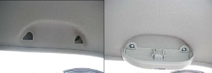

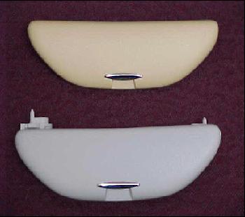

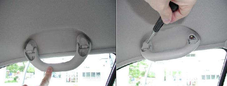

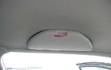

AUDIA3MICHEL Publicado 8 de Junio del 2008 Denunciar Publicado 8 de Junio del 2008 Descripción Instalación de un modulo porta gafas sobre el asiento del conductor. Es en principio, un proceso muy simple ya que es sustituir la manilla existente del asiento del conductor por el modulo porta gafas. En este manual se muestra la instalación de un porta gafas de la casa VW concretamente del Bora del 2003. Material necesario Para este proceso, será necesario que dispongas del material siguiente: • Destornillador de estrella. • Modulo porta gafas: Modulos de VW, referencias: 1J0 857 465 8YS (amarillo) o 1J0 857 465 Y20 (gris). (17 € aproximadamente). Realización Estos son los pasos a seguir: • Levantar el cubre tornillos de la manilla existente y quitar los dos tornillos que lleva. Una vez quitados retirar la manilla. • Instalar el modulo porta gafas, usando los tornillos y agujeros existentes. Responder
