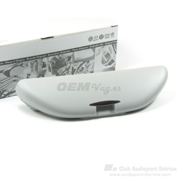

ANGEL FERNANDEZ Publicado 9 de Febrero del 2013 Denunciar Publicado 9 de Febrero del 2013 Foto del pasat que es el valido y vereis que es un poco mas largo que el del bora. Responder
JJ_325 Publicado 9 de Febrero del 2013 Denunciar Publicado 9 de Febrero del 2013 Esta es la referencia del Pasat 3BG (2000-2005)Gris perla 3B0857465AY20,Beige 3B0857465A89H con estas referencias que son totalmente compatibles con el audi a3 8L. Gracias comapñero,el mio es Prerestyling asi que no hay ningun problema de distancias de tornillo ni nada no???el precio lo sabes?? Responder

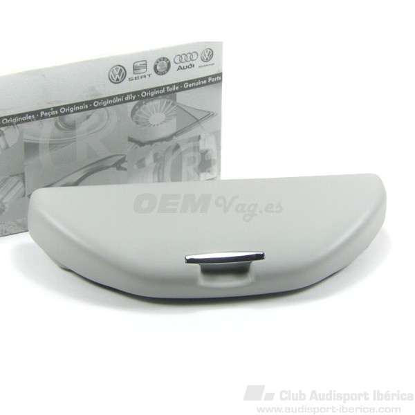

ANGEL FERNANDEZ Publicado 9 de Febrero del 2013 Denunciar Publicado 9 de Febrero del 2013 Esta es la del Bora que no es valida para nuestro A3 8L porque es mas corta y mas ancha. Responder
