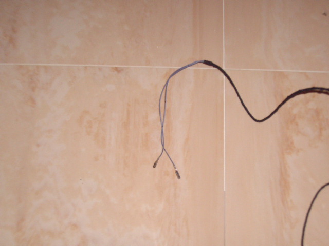

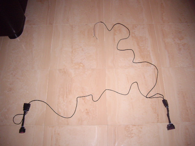

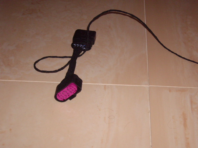

serpent Publicado 13 de Junio del 2008 Autor Denunciar Publicado 13 de Junio del 2008 Bueno me acaban de llegar los adaptadores de halógenos a bixenon que no son más que no son más que unas conexiones que transforman los 10 pines que tiene un faro halógeno a 14 pines que tiene un faro bixenon 67,40 euros en stagemotion son rápidos y funcionan muy bien por internet. Estos adaptadores traen un cablecito que luego se divide en dos de color gris y terminan en unas conexiones metálicas (luego pondre fotos) bueno pues no se donde se conectanexactamente agradeceria que si lee esto nuestro amigo luis que ya los ha nstalado me dijera donde va conectado. Una pregunta a los que ya los han puesto a posteriori los pongo yo mismo o lo llevo a stagemotion para que me lo instalen es que no se si a parte hay que modificar algo en el software y acer alguna conexión interna. El forero luis comento una vez que le daba en el fis luz fundida y que no podía hacer las largas ¿lo has conseguido solucionar? LOS FAROS CON SUERTE ME LLEGAN LA SEMANA QUE VENE SI NO HAY PROBLEMAS CON ELTRANSPORTE. Responder
serpent Publicado 13 de Junio del 2008 Autor Denunciar Publicado 13 de Junio del 2008 Aqui estan las fotos de los adaptadores de halogeno a xenon quien sepa donde van conectados esos cablecillos grises que van sueltos que me lo diga, gracias Responder
serpent Publicado 13 de Junio del 2008 Autor Denunciar Publicado 13 de Junio del 2008 Otra foto... Responder
serpent Publicado 13 de Junio del 2008 Autor Denunciar Publicado 13 de Junio del 2008 Y la ultima donde se ve el paso de 10 a 14 pines del adaptador Responder
Lu_is Publicado 13 de Junio del 2008 Denunciar Publicado 13 de Junio del 2008 Has conseguido ya los faros? Los dos cables grises vana la centralita que esta debajo del volante. Para conectarlos si puedes ve a asetagemotion o a la casa. Responder
serpent Publicado 13 de Junio del 2008 Autor Denunciar Publicado 13 de Junio del 2008 los faros me llegan la semana que viene sobre el 18 de junio, tan complicado es hacerlo uno mismo? que controlan esos cables grises? donde esta el pasa cables? Responder
Lu_is Publicado 13 de Junio del 2008 Denunciar Publicado 13 de Junio del 2008 Los cables grises son los de la luz diurna, osease los leds. Responder
