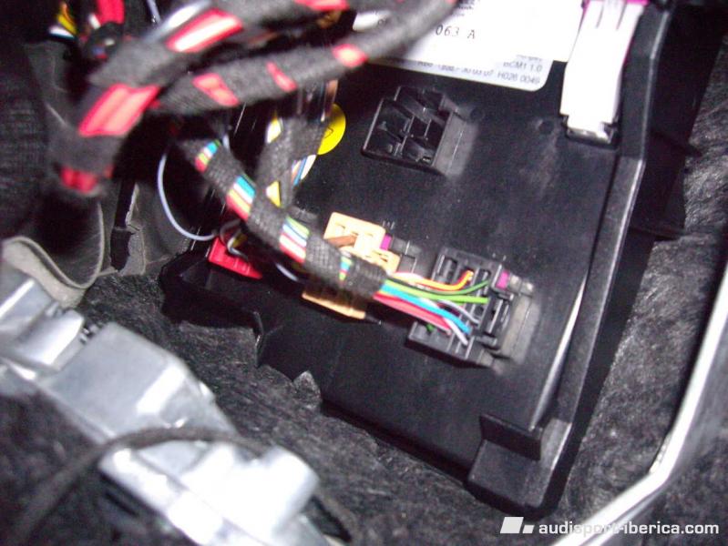

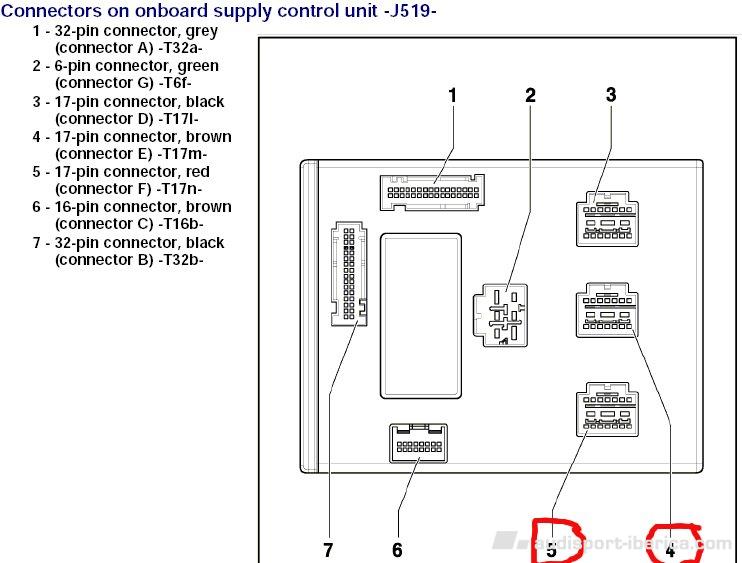

serpent Publicado 5 de Noviembre del 2009 Autor Denunciar Publicado 5 de Noviembre del 2009 Deymos al final he conseguido subir la foto, observa las conexones marron y roja, es donde van los cables grises. cada una tiene 17 polos numerados Responder
deymos Publicado 5 de Noviembre del 2009 Denunciar Publicado 5 de Noviembre del 2009 (editado) Una duda, vienen 4 cables de adelante (2 de cada faro), 1. red de a bordo (debajo del volante) conector color marron de 17 polos al pin 9 2. red de a bordo(debajo del volante) conector color rojo de 17 polos al pin 3 Es decir, los cables grises tienen polos o son de un unico hilo? Explicame un poco esto por favor. Y el tema de pasar los cables del motor al interior es complicado? Editado 5 de Noviembre del 2009 por deymos Responder
deymos Publicado 5 de Noviembre del 2009 Denunciar Publicado 5 de Noviembre del 2009 (editado) POR CIERTO EN ESA FOTO SE VE LA CENTRALITA. TU CENTRALITA ES DE LAS PRIMERAS TERMINA EN "A" Y NO ES COMPATIBLE CON LA LUZ DE CARRETERA. NO PODRAS CODIFICAR LOS FAROS. Para ello tienes que cambiar la centralita unos 200€ en stagemotion, y que sepan configurartela bien, ya que cuando cambias una centralita, el coche se bloquea por motivos de robos etc, y es audi el que tiene que desbloquearla etc. Un compañero del A4 se la cambiaron, y ahora le funciona todo, pero con errores en fis, y encima su centralita se piensa que lleva sensor de luz y lluvia etc.... y lleva desde el verano así.. Click on Coding-07 Select Long Coding Helper 1) Change the first byte to 26 (Xenons will turn on properly after this) AQUI FUNCIONARÁN LOS XENON CORRECTMANETE. 2) Check Byte 02 Bit 4 (LED strip as DRL) AQUI FUNCIONARÁN LOS LEDS COMO LUZ DIURNA, PODRAS APAGARLOS DESDE EL MMI 3) Change byte 14 and 15 to 5D (For the hi-beam to work) CUANDO CODIFIQUES ESTO TENDRAS LUZ DE CARRETERA FUNCIONAL. Segun parece si llevas la centralita acabada en D, con configurar en vagcom listos ya está todo. VAYA FAENA. :crying_anim: Editado 5 de Noviembre del 2009 por deymos Responder
