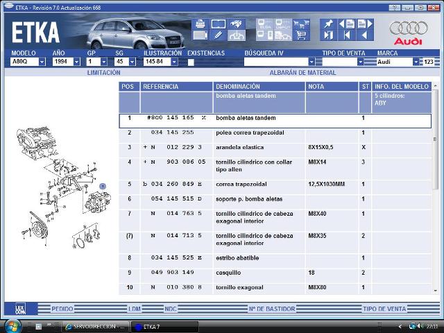

PASSONS2 Publicado 3 de Junio del 2008 Denunciar Publicado 3 de Junio del 2008 (editado) Hola: Alguien sabe la referencia o marca de la bomba de direccion del S2 ABY? Puede ser la misma q en 2.3 o 20v o la de un V6? por donde se manipula mejor? como purgar l circuito, algun brico? Gracias a todos y S2 Editado 3 de Junio del 2008 por PASSONS2 Responder
PASSONS2 Publicado 3 de Junio del 2008 Autor Denunciar Publicado 3 de Junio del 2008 :crying_anim: <_< Responder
ferni308 Publicado 3 de Junio del 2008 Denunciar Publicado 3 de Junio del 2008 la de un 5 cilndros 20v si te sirve es igual un s2 Responder
lagarto Publicado 3 de Junio del 2008 Denunciar Publicado 3 de Junio del 2008 A ver si te sirve. Responder
lagarto Publicado 3 de Junio del 2008 Denunciar Publicado 3 de Junio del 2008 No es la misma pero .... http://www.audisport-iberica.com/foro/inde...showtopic=90418 Responder
