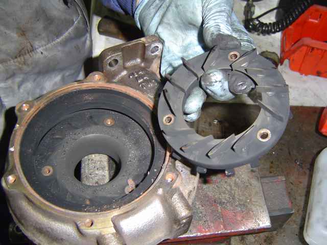

¿Suena como una fricción metálica mas bién por la zona delantera del copiloto cuando le pisas?
Si es ASI podría ser los álabes orientables del turbo que se han llenado de carbonilla. La solución es barata. También puede ser que haya cogido holgura el eje del turbo. Entonces la solución es algo mas carilla....
(Cojo prestada una foto del gran reportaje de BoR. Gracias una vez mas por hacerlo :notworthy: )
Sigue describiéndolo a ver si damos con lo que es :laugh:
Saludos
(Cojo prestada una foto del gran reportaje de BoR. Gracias una vez mas por hacerlo :drooling: )
Sigue describiéndolo a ver si damos con lo que es :blink:
Saludos

Mira, a mi me ocurrió lo mismo(por eso te lo he comentado) y la verdad es que se me quitó solo.Seguramente es que llevaba carbonilla y de algún calentón o algo voló. Ya lo comenté por ahí en otro foro.
De todas formas si eres manitas, lo suyo es que le pegaras un vistazo al turbo porque a lo mejor está muy sucío y se te puede fastidiar alguna aletilla de esas que lleva. Gracias a los bricos que hay ahora por aqui se puede desmontar el turbo con facilidad y limpiarlo incluso (si eres mañoso).
Saludos y que haya suerte :crying_anim:
Saludos y que haya suerte :roll1:
