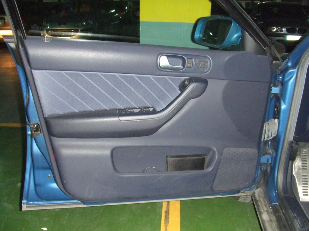

DJSALUS Publicado 11 de Junio del 2008 Autor Denunciar Publicado 11 de Junio del 2008 Hola, releyendo mi propio post me pregunto, ¿para ponernos 6.5" en las vías delanteras, realmente hace falta comprarse cajones para que quepan los altavoces, y no obstruyan el paso a la ventanilla al bajar? ¿no existirán ya algunos que sean finitos para no tocar paneles ni nada? Gracias !! <_< Responder
MMA_Style Publicado 11 de Junio del 2008 Denunciar Publicado 11 de Junio del 2008 EXcelente post... muy currado, la gente de lo agradecera. Yo llevo puestos unos 6,5 y no problem.... cierto que la sujeccion solo se quedaba con dos tornillos, pero vamos q como va presion.... a mi me encajaron bien, nose. Saludos. Responder
DJSALUS Publicado 11 de Junio del 2008 Autor Denunciar Publicado 11 de Junio del 2008 EXcelente post... muy currado, la gente de lo agradecera. Yo llevo puestos unos 6,5 y no problem.... cierto que la sujeccion solo se quedaba con dos tornillos, pero vamos q como va presion.... a mi me encajaron bien, nose. Saludos. OK MM_Style, ¿Recuerdas cuales llevas? ¿lo llevas con ampli? Así los vamos poniendo todos como ejemplo, que es lo que buscamos con este hilo, inventariar los altavoces que se pueden instalar sin modificación alguna. Gracias. Responder

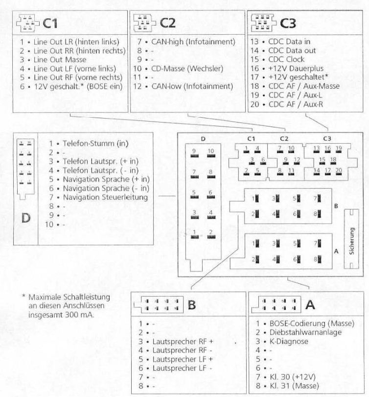

Freestylero Publicado 11 de Junio del 2008 Denunciar Publicado 11 de Junio del 2008 MB quart, como te cuidas bully,jeje eso es calidad me interesa este post bastante, tras pasar por varias radios al final acabod e montar en mi A3 la concert II, me suena muy bien y la recepcion de la radio como ninguna de las que he tenido, pero claro he perdido el sonido en los alatvoces traseros como mi coche salio sin radio no tengo el subwoofer la verdad q no noto mucho q no esten sonando, eso me ha sorprendido ahor ano se si poner una etapa y cambiar lso altavoces delanteros y dejarlo asi con el sonido alante o aunq no conecte los de atras si deberia poner un subwoofer para completar alante q solo hay medios y agudos Responder
queroseno Publicado 12 de Junio del 2008 Denunciar Publicado 12 de Junio del 2008 MB quart, como te cuidas bully,jejeeso es calidad me interesa este post bastante, tras pasar por varias radios al final acabod e montar en mi A3 la concert II, me suena muy bien y la recepcion de la radio como ninguna de las que he tenido, pero claro he perdido el sonido en los alatvoces traseros como mi coche salio sin radio no tengo el subwoofer la verdad q no noto mucho q no esten sonando, eso me ha sorprendido ahor ano se si poner una etapa y cambiar lso altavoces delanteros y dejarlo asi con el sonido alante o aunq no conecte los de atras si deberia poner un subwoofer para completar alante q solo hay medios y agudos Buenas comapñero , es normal que no te suenen los altavoces traseros ya que la concert, como casi todas o todas las radios de audi solo llevan para amplificar los altavoces delanteros. Para que te suenen los altavoces traseros deberias poner una pequeña etapa de potencia que iria conectada en el bloque C1, adjunto esquema. En el pin 1 y el 2 deberias poner por ejemplo un cable apantallado con una clavija RCA macho a cada pin y la masa o la malla del cable al pin 3 y ya tendrias los conectores que irian a la etapa de potencia. Pero bueno no se si este post es el mas adecuado para explicar estos ya que mezclamos cosas y estamos desbiando un tema que el amigo SALUS ha abierto para tratar de recopilar informacion del tipo de altavoces llevan o pueden llevar los A3 8L, Un saludo apañero... y saludos a tod@s Responder

maxi164 Publicado 12 de Junio del 2008 Denunciar Publicado 12 de Junio del 2008 Pues yo no me entero de nada, yo lo unico que se es que tengo una pecha de cables que van de la parte delantera a la trasera donde se conecta al subwoofer, aclaro que dentro del subwofer hay un pequeño amplificador, necesito fotos y demas, a parte yo no sabia que los altavoces traseros tenia todo eso, yo para los altavoces traseros puse un par de cables desde la parte delantera hasta los altavoces y ya con eso me sonaba . Bueno yo pondre unas fotos del subwoofer a ver si con fotos me podeis ayudar mas??? Y de camino a ver si explicais mejor lo de los altavoces traseros . Gracias S2 Responder
