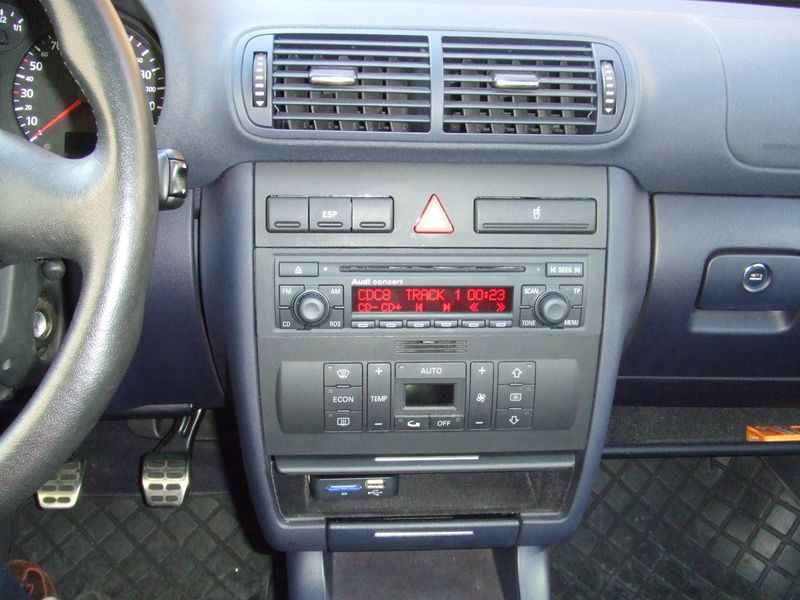

Freestylero Publicado 12 de Junio del 2008 Denunciar Publicado 12 de Junio del 2008 hola Djsalus yo pa que te rias un rato he montado a posteriori la radio concert II de un A3 8P del 2006,jeje Responder
DJSALUS Publicado 12 de Junio del 2008 Autor Denunciar Publicado 12 de Junio del 2008 hola Djsalusyo pa que te rias un rato he montado a posteriori la radio concert II de un A3 8P del 2006,jeje Jejeje, nuestros gemelos con el tiempo han ido creciendo y ya no son tan iguales, pero por mucho que cambien son de la misma madre.... jejeje. Queroseno-master me puso el RNS-D, que era de un A6...jejejeje. Bueno eso y más cositas, como se ve en mi firma, es un crack !!!! Por cierto, cada avería que tengas avísame, para ir preparando yo también mi bolsillo, como buenos gemelos !!!! Cuantos Kms llevas? Me pasó igual que a tí, los altavoces traseros a cascarla !!!! Les puse un ampli pequeño, solo 2 canales, para moverlos y al menos no llevarlos desenchufados. Pero me cogía más parásitos que la leche, y en eso estamos, averigüando dónde está el problema, si en el cableado utilizado, en el ampli o en el propio navegador. ¿Te pondrás tú también un ampli para esos coaxiales traseros? ¿O tirarás de sub? s2. Responder
