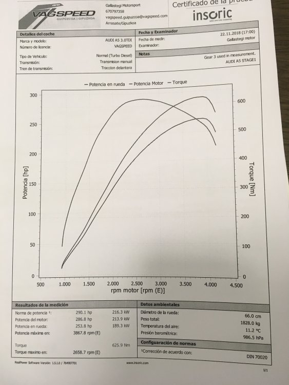

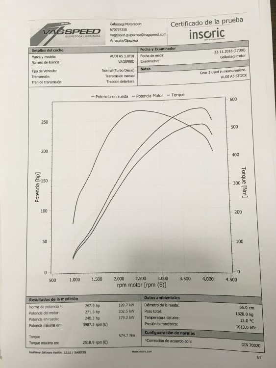

Javier Barea Egaña Publicado 24 de Noviembre del 2018 Denunciar Publicado 24 de Noviembre del 2018 hace 1 hora, blus - a5 dijo: En que banco lanzaste? Te han hecho una repro superlight me parece a mi... de par que diste? Porque el mio el cambio fue bestial con 100nm mas Totalmente de acuerdo que es súper light. he pasado de 57,4 a 63,0 de par. en cuanto al ralentí... el coche vibra más.. es normal eso? si que note en 4a una recuperación bastante enérgica en una incorporación a una autopista. Pero tamien os digo que no repetiría, si el resultado es tan... leve. os voy y vuelvo a Bilbao. cometaré tema consumos. El banco lo pone en la gráfica. luego las subo. un saludo Responder
Javier Barea Egaña Publicado 24 de Noviembre del 2018 Denunciar Publicado 24 de Noviembre del 2018 Gráfica Serie Responder
Javier Barea Egaña Publicado 24 de Noviembre del 2018 Denunciar Publicado 24 de Noviembre del 2018 Gráfica Repro Responder
Lazpi Publicado 24 de Noviembre del 2018 Denunciar Publicado 24 de Noviembre del 2018 Poca ganancia, si Lo normal y habitual en una Stage 1 es sacarle 25-30cv al coche. Te comentaron que el coche estaba bien? Considero una gancia pobre solo 19Cv, tampoco estoy puesto cual es el margen de los 3.0 TDI. La mayor diferencia stock Vs repro la tienes a muy bajas vueltas (1000-1500), arriba salvo por esos 19Cv mas la grafica es casi igual, practicamente estira lo mismo. Normal que tengas un sabor agridulce. Un saludo Responder
Javier Barea Egaña Publicado 24 de Noviembre del 2018 Denunciar Publicado 24 de Noviembre del 2018 hace 4 horas, Lazpi dijo: Poca ganancia, si Lo normal y habitual en una Stage 1 es sacarle 25-30cv al coche. Te comentaron que el coche estaba bien? Considero una gancia pobre solo 19Cv, tampoco estoy puesto cual es el margen de los 3.0 TDI. La mayor diferencia stock Vs repro la tienes a muy bajas vueltas (1000-1500), arriba salvo por esos 19Cv mas la grafica es casi igual, practicamente estira lo mismo. Normal que tengas un sabor agridulce. Un saludo Consideras que la repro puede estar mal hecha? noto algo más de vibración en parado y eso me parece raro. el coche tb es más ruidoso por autopista. como un zumbido casi imperceptible... pero molesto. quizas sean cosas mias. consumos algo menos. estoy pensando en volver a situacion original. un saludo Responder
Lazpi Publicado 24 de Noviembre del 2018 Denunciar Publicado 24 de Noviembre del 2018 hace 49 minutos, Javier Barea Egaña dijo: Consideras que la repro puede estar mal hecha? noto algo más de vibración en parado y eso me parece raro. el coche tb es más ruidoso por autopista. como un zumbido casi imperceptible... pero molesto. quizas sean cosas mias. consumos algo menos. estoy pensando en volver a situacion original. un saludo Dudo que este mal hecha, tengo plena confianza en ese taller, de hecho yo llevo repro en mi coche de alli, amigos mios tambien y siempre es donde recomiendo ir, se de mas de 1 de 2 y de 3 personas que han cambiado las repros de otras marcas por las de ese taller. Comentales tus sensaciones, quiza que se haya quedado corto ganancia tenga explicacion (o no, lo desconozco). De todas formas has indicado los datos mal, has comparado 271Cv de serie (potencia motor) con 290cv repro (norma potencia, que sera la corregida), si comparamos ambos datos homologos de las 2 graficas, son 267Cv de origen frente a 290 repro es decir 23Cv de diferencia que casi llegaria al margen que yo he comentado y que siempre suelo coger de referencia cuando hablo de repros (luego cada codigo motor es un mundo, hablo de generalidades) Aunque no estoy muy puesto en los margenes de los 3.0TDI 240Cv, a raiz de leerte he estado mirando el el Facebook de Vagspeed Madrid y para el 3.0TDI parece que ofrecen 2 Stages diferentes (hablando solo de reprogramarlo) siendo la escalada la siguiente; Stock -> 257cv / 605nm Stage 1 -> 299cv / 670nm Stage 2 -> 321cv / 820nm Independientemente del banco con el que se mida, la ganancia entre stock y Stage 1 deberia de ser de 42CV bajo mi punto de vista (299-257=42), es decir si tu partes de 267Cv (potencia motor) te deberia de haber ido a los 309Cv y te has quedado en 290Cv. De ahi venia mi pregunta de si no te han comentado si tienes el caudalimetro un poco tocado, por ejemplo o la EGR sucia. El tema es que tus 10Cv mas de stock y tus 9Cv menos con la Stage 1 hacen que la ganancia se haya visto reducida con respecto a esa publicacion de Facebook. Con los coches, siempre soy de la idea de que si no estas agusto, trates de solucionarlo, ya sea volviendo al estado de origen o por otra via, independientemente del taller o de la incidencia. Comenta con el taller y que te den ellos su opinion, pero no te quedes con el sinsabor. Un saludo Responder
Javier Barea Egaña Publicado 24 de Noviembre del 2018 Denunciar Publicado 24 de Noviembre del 2018 hace 3 horas, Lazpi dijo: Dudo que este mal hecha, tengo plena confianza en ese taller, de hecho yo llevo repro en mi coche de alli, amigos mios tambien y siempre es donde recomiendo ir, se de mas de 1 de 2 y de 3 personas que han cambiado las repros de otras marcas por las de ese taller. Comentales tus sensaciones, quiza que se haya quedado corto ganancia tenga explicacion (o no, lo desconozco). De todas formas has indicado los datos mal, has comparado 271Cv de serie (potencia motor) con 290cv repro (norma potencia, que sera la corregida), si comparamos ambos datos homologos de las 2 graficas, son 267Cv de origen frente a 290 repro es decir 23Cv de diferencia que casi llegaria al margen que yo he comentado y que siempre suelo coger de referencia cuando hablo de repros (luego cada codigo motor es un mundo, hablo de generalidades) Aunque no estoy muy puesto en los margenes de los 3.0TDI 240Cv, a raiz de leerte he estado mirando el el Facebook de Vagspeed Madrid y para el 3.0TDI parece que ofrecen 2 Stages diferentes (hablando solo de reprogramarlo) siendo la escalada la siguiente; Stock -> 257cv / 605nm Stage 1 -> 299cv / 670nm Stage 2 -> 321cv / 820nm Independientemente del banco con el que se mida, la ganancia entre stock y Stage 1 deberia de ser de 42CV bajo mi punto de vista (299-257=42), es decir si tu partes de 267Cv (potencia motor) te deberia de haber ido a los 309Cv y te has quedado en 290Cv. De ahi venia mi pregunta de si no te han comentado si tienes el caudalimetro un poco tocado, por ejemplo o la EGR sucia. El tema es que tus 10Cv mas de stock y tus 9Cv menos con la Stage 1 hacen que la ganancia se haya visto reducida con respecto a esa publicacion de Facebook. Con los coches, siempre soy de la idea de que si no estas agusto, trates de solucionarlo, ya sea volviendo al estado de origen o por otra via, independientemente del taller o de la incidencia. Comenta con el taller y que te den ellos su opinion, pero no te quedes con el sinsabor. Un saludo Totalmente de acuerdo contigo en que la ganancia ha sido mínima. Y si que voy a volver a mirar con ellos el tema del ralentí y del zumbido por autopista. No me dijeron que el coche tuviera nada. Al contrario, me comento que nunca había conducido una unidad que anduviera tanto de serie. Y el banco confirmó sus sospechas. Yo sin mucho conocimiento diría que si da 267c.v. 12 horas antes de la repro, es una unidad que está muy bien. Da 22c.v. Más lo esperado. En cuanto a la ganancia. Es muy poca. pero es verdad que si usan un fichero enlatado, el resultado final será el mismo en todos los casos. 290cv. o me equivoco con mi razonamiento? el caso es que con mi coche tenía una valoración de 9,5. y quería tenerlo toda la vida (es un decir) no puedo perder esa sensación. gracias a todos por vuestros comentarios. un saludo Responder
Lazpi Publicado 24 de Noviembre del 2018 Denunciar Publicado 24 de Noviembre del 2018 (editado) hace 2 horas, Javier Barea Egaña dijo: pero es verdad que si usan un fichero enlatado, el resultado final será el mismo en todos los casos. 290cv. o me equivoco con mi razonamiento? Se puede mirar de 2 formas, o la potencia final es la misma por usar el mismo fichero, o la ganacia final deberia de ser la misma por utilizar el mismo fichero. En uno de los razonamientos el coche estaria conforme a lo que tendria que ser, y en el otro no. En todo caso, no te quedes con el 'resquemor' de no haberlo hablado al menos, creo que ese si seria un error. Un saludo Editado 24 de Noviembre del 2018 por Lazpi Responder
