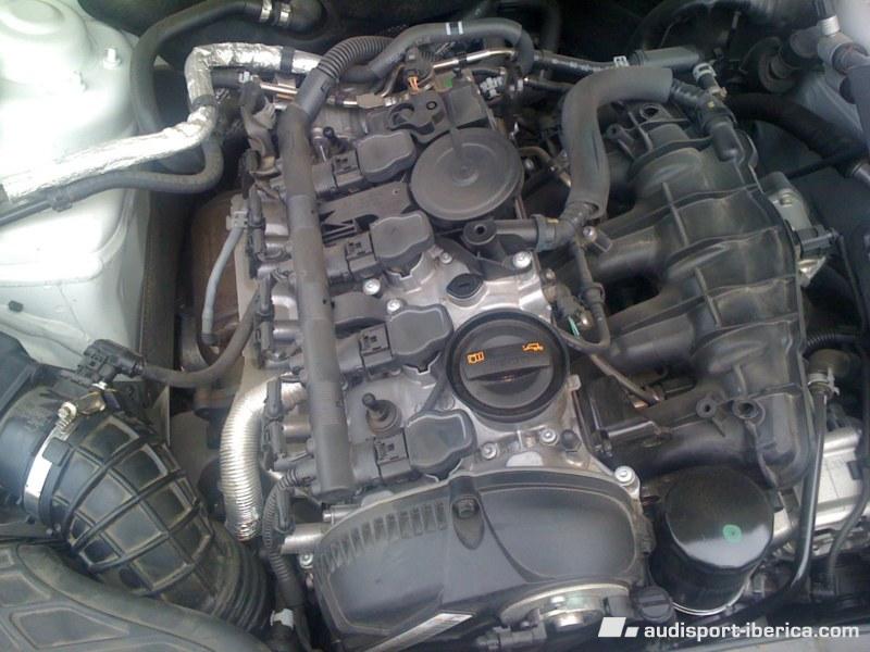

javiii Publicado 16 de Septiembre del 2010 Denunciar Compartir Publicado 16 de Septiembre del 2010 Pues yo no llevo repro (de momento) pero me gustaría probar a taponar la PCV a ver que pasa, ya que noto algunos tironcillos en bajas y leyendo vuestros comentarios pues lo mismo es eso. Os dejo una foto de mi 2.0tfsi a ver si algún entendido nos sabe indicar donde esta la PCV: Tambien estaría bien saber con que se puede taponar un saludo! Responder Enlace al comentario Compartir en otros sitios web More sharing options...

victorIbis Publicado 17 de Septiembre del 2010 Denunciar Compartir Publicado 17 de Septiembre del 2010 Pues yo no llevo repro (de momento) pero me gustaría probar a taponar la PCV a ver que pasa, ya que noto algunos tironcillos en bajas y leyendo vuestros comentarios pues lo mismo es eso. Os dejo una foto de mi 2.0tfsi a ver si algún entendido nos sabe indicar donde esta la PCV: Tambien estaría bien saber con que se puede taponar :crying_anim: un saludo! Haber la PCV es la valvula esa redonda de plastico en el centro del motor y el tubo que va del colector de admision a la PCV, el que interesa taponar es el que sale del colector de admision que ahy es donde sopla el turbo, la manera mas facil de taponar es cojer un tubo flexible de la mida de la salida y cojer un tapon tipo fontaneria o algun tornillo bien gordote pequeño y con bridas taponarla y bien apretado, cuidado que cuando pisamos sopla por ahy y que este bien sujeto, y cuando esta a relentin aspira para dentro del colector. La otra salida es mas secundaria ya que aki muchos ponen un mini filtro para que los gases lo expulse para afuera, o tambien se puede taponar, ya que al estar petada la pcv no importaria, entonces los gases lo expulsara todo por la trasera que tenemos pero ahy no ahy problemas de fuga ya que no ahy valvula PCV, si ponemos el eurojet fix ahy que comprar primero una PCV nueva y luego el eurojet fix, para mi mejor opcion taponarla y guardar el tubito ese para cuando vallamos al conce... Yo cada dia estoy mas contento, desde avajo intento provocar los tirones y los vacios y nada sube que da miedo y apartir de 4000rpm aun notas como da otro empujon y no decae la fuerza, antes arriba le faltaba patada arriba y avajo vajos te acostumbras yo seguro que iba con 30cv menos. Haber si pongo unas fotos de como la llevo tapada. Mas o menos para que os agais una idea http://deviantspeed.com/the-ultimate-20t-pcv-fix Responder Enlace al comentario Compartir en otros sitios web More sharing options...

Jesusma Publicado 17 de Septiembre del 2010 Denunciar Compartir Publicado 17 de Septiembre del 2010 Pues yo no llevo repro (de momento) pero me gustaría probar a taponar la PCV a ver que pasa, ya que noto algunos tironcillos en bajas y leyendo vuestros comentarios pues lo mismo es eso. Os dejo una foto de mi 2.0tfsi a ver si algún entendido nos sabe indicar donde esta la PCV: Tambien estaría bien saber con que se puede taponar un saludo! Haber la PCV es la valvula esa redonda de plastico en el centro del motor y el tubo que va del colector de admision a la PCV, el que interesa taponar es el que sale del colector de admision que ahy es donde sopla el turbo, la manera mas facil de taponar es cojer un tubo flexible de la mida de la salida y cojer un tapon tipo fontaneria o algun tornillo bien gordote pequeño y con bridas taponarla y bien apretado, cuidado que cuando pisamos sopla por ahy y que este bien sujeto, y cuando esta a relentin aspira para dentro del colector. La otra salida es mas secundaria ya que aki muchos ponen un mini filtro para que los gases lo expulse para afuera, o tambien se puede taponar, ya que al estar petada la pcv no importaria, entonces los gases lo expulsara todo por la trasera que tenemos pero ahy no ahy problemas de fuga ya que no ahy valvula PCV, si ponemos el eurojet fix ahy que comprar primero una PCV nueva y luego el eurojet fix, para mi mejor opcion taponarla y guardar el tubito ese para cuando vallamos al conce... Yo cada dia estoy mas contento, desde avajo intento provocar los tirones y los vacios y nada sube que da miedo y apartir de 4000rpm aun notas como da otro empujon y no decae la fuerza, antes arriba le faltaba patada arriba y avajo vajos te acostumbras yo seguro que iba con 30cv menos. Haber si pongo unas fotos de como la llevo tapada. Mas o menos para que os agais una idea http://deviantspeed.com/the-ultimate-20t-pcv-fix Hola Víctor, muchas gracias por la información. A ver si lo he entendido bien. Entiendo que la PCV tiene una entrada y una salida, por la entrada vienen los vapores de aceite y la salida va al conector de admisión, la función de la válvula es dejar pasar los vapores hacia el colector de admisión cuando el turbo no sopla y no dejar escapar presión del turbo cuando este está soplando, nuestro problema es que con repro el turbo sopla mas fuerte y la válvula no es capaz de soportarlo dejando escapar parte del aire y por ello se pierde presión en el colector de admisión. Entiendo que para arreglar esto lo que tenemos que hacer es quitar el tubo que va desde la válvula a la admisión y taponar tanto la boca de la válvula como la boca del colector, la válvula quedaría inutilizada, el colector de admisión completamente estanco, sin pérdidas y los vapores de aceite se expulsarían por otro lado sin poner en peligro ningún otro órgano mecánico. Por favor confírmame que esto es así. Muchas gracias y S2. Responder Enlace al comentario Compartir en otros sitios web More sharing options...
