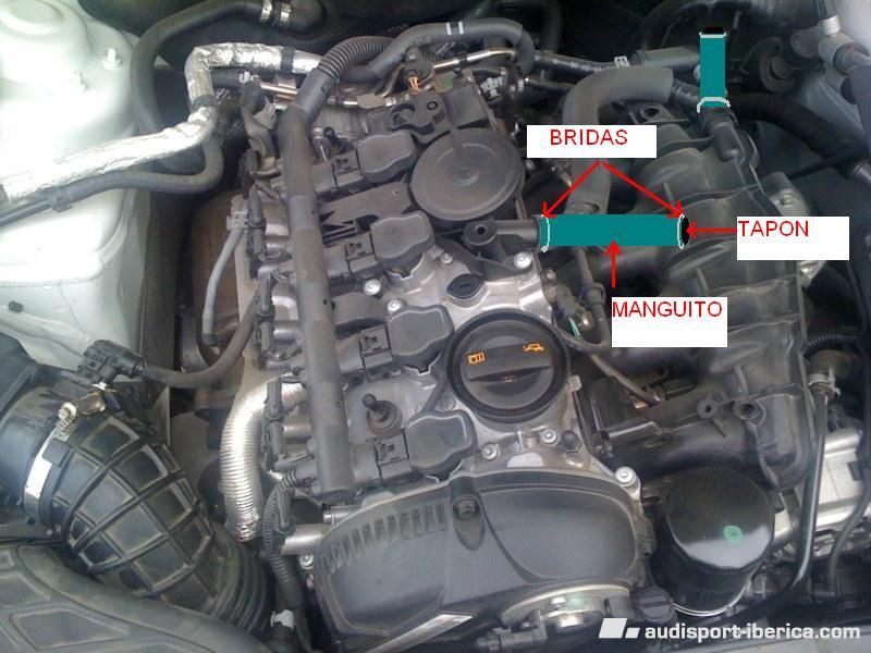

victorIbis Publicado 21 de Septiembre del 2010 Denunciar Publicado 21 de Septiembre del 2010 Pues en mi caso quiero asegurarme de que de verdad sea la PCV la que está dando por culo y voy a probar a taponarla pero es que no soy capaz de encontrar los dichosos tapones que ponen en el foro guiri que nos pasó victorIbis, he preguntado en ferreterías, casas de recambios y hasta en tiendas de fontanería, en todos los sitios me han mirado con cara rara cuando les he enseñado la foto del dichoso tapón de tornillo, la verdad es que no se me ocurre otra cosa mejor para taponarla. S2 Jesusma coje dos tubos de goma con sus bridas y hazte con un tornillo grande (haztelo a medida ) que la cabeza aga de tapon en el tubo y apretas on una brida bien. Responder

Jesusma Publicado 22 de Septiembre del 2010 Denunciar Publicado 22 de Septiembre del 2010 Hola a todos, Me parece que al final mi problema no va a ser la PCV, ayer la taponé, compré dos trozos de manguera de agua de 2 cm de diámetro interior preparada para una presión de 6 bar, dos tornillos/tapones gordos terminales de fontanería que encajaban a la perfección en la manguera y cuatro abrazaderas, total 2,5€. Desconecté el tubo original a sustituir con los dedos apretando en los dos terminales, facilísimo, igualito que en las fotos que pusieron en el foro inglés, puse los dos trocitos de manguera en los dos lados abrazando los terminales de la PCV y del colector, acoplé los tapones y puse las cuatro abrazaderas. Total 15 minutos escasos. Después de ello me fuí a probar el coche, seguía funcionando igual de bien que siempre, sin tirones, subiendo bien de vueltas, igual de bien que desde que le pongo RON 98, pero no mejor, no noto ese empujón extra a partir de 1800, o por lo menos mi culímetro no lo aprecia igual que otros. Sin ánimo de crear polémica, solo de avisar y recomendar que no os creais lo que os prometen los preparadores y vayáis a un banco, a lo mejor para sorpresa de alguno que dice que su coche es un tiro, lo mete en el banco y va igual que el mío, lo que pasa que como su original es de 180 nota bastante mas mejoría que yo, esto explicaría un poco porque todos o la mayoría de propietarios del 180 están encantadísimos y la mayoría de los que tenemos el 211 estamos algo decepcionados. En cuanto a mí y mi blanquito, me resisto a pensar que tenga algún problema mecánico porque la verdad que el coche va de cine, salvo que tiene 30 CV menos de lo que debería, sube de vueltas sin tirones, tiene un funcionamiento suave y aguanta la extralarga s..ta desde muy abajo, voy a ir hasta el final con los ingleses hasta dar con la solución, les sacaré los logs como pueda y ya os contaré. S2. Responder
Hitacan Publicado 22 de Septiembre del 2010 Denunciar Publicado 22 de Septiembre del 2010 Entiendo que lo que habeis hecho para taponar la PCV es algo asi: Esta bien asi VictorIbis? Y no da problemas? Dónde visteis que se podía hacer esto? Gracias! Responder
victorIbis Publicado 22 de Septiembre del 2010 Denunciar Publicado 22 de Septiembre del 2010 (editado) Hola a todos, Me parece que al final mi problema no va a ser la PCV, ayer la taponé, compré dos trozos de manguera de agua de 2 cm de diámetro interior preparada para una presión de 6 bar, dos tornillos/tapones gordos terminales de fontanería que encajaban a la perfección en la manguera y cuatro abrazaderas, total 2,5€. Desconecté el tubo original a sustituir con los dedos apretando en los dos terminales, facilísimo, igualito que en las fotos que pusieron en el foro inglés, puse los dos trocitos de manguera en los dos lados abrazando los terminales de la PCV y del colector, acoplé los tapones y puse las cuatro abrazaderas. Total 15 minutos escasos. Después de ello me fuí a probar el coche, seguía funcionando igual de bien que siempre, sin tirones, subiendo bien de vueltas, igual de bien que desde que le pongo RON 98, pero no mejor, no noto ese empujón extra a partir de 1800, o por lo menos mi culímetro no lo aprecia igual que otros. Sin ánimo de crear polémica, solo de avisar y recomendar que no os creais lo que os prometen los preparadores y vayáis a un banco, a lo mejor para sorpresa de alguno que dice que su coche es un tiro, lo mete en el banco y va igual que el mío, lo que pasa que como su original es de 180 nota bastante mas mejoría que yo, esto explicaría un poco porque todos o la mayoría de propietarios del 180 están encantadísimos y la mayoría de los que tenemos el 211 estamos algo decepcionados. En cuanto a mí y mi blanquito, me resisto a pensar que tenga algún problema mecánico porque la verdad que el coche va de cine, salvo que tiene 30 CV menos de lo que debería, sube de vueltas sin tirones, tiene un funcionamiento suave y aguanta la extralarga s..ta desde muy abajo, voy a ir hasta el final con los ingleses hasta dar con la solución, les sacaré los logs como pueda y ya os contaré. S2. Pero ahora que llevas la repro floja??? seguramente que no acabes de notar el cambio,ya que vas practicamente de serie, si ahora tubieras la repro fuerte que es cuando las PCV no aguantan el aumento de presion sera cuando lo notes bien, que va a mejor, nose yo hablo de mi caso que se a solucionado y muchos propietarios que lo llevan asin se soluciono las perdidas de presion, yo de serie no lo notaba esos tirones, esta claro que los de 180cv no les pasara eso ya que la PCV peta mas cuando pasa de XX bares o tu forma de conducir, jesus 74 no por eso que sea tu repro mas buena que otras, superchips ahora mismo es de los que me da mas confianza y quiza en los tfsi 180cv no petan tanto como se puede comprovar. suerte. Editado 22 de Septiembre del 2010 por victorIbis Responder
victorIbis Publicado 22 de Septiembre del 2010 Denunciar Publicado 22 de Septiembre del 2010 Entiendo que lo que habeis hecho para taponar la PCV es algo asi: Esta bien asi VictorIbis? Y no da problemas? Dónde visteis que se podía hacer esto? Gracias! Si asi seria, tu coche va repro? es el 180cv o el 211cv? si es el 180cv prueba a reprogramarlo y haber si notas sus sintomas, ya que por lo que se puede ver es que en los 180cv aguantan mas. Responder
Jesusma Publicado 22 de Septiembre del 2010 Denunciar Publicado 22 de Septiembre del 2010 Entiendo que lo que habeis hecho para taponar la PCV es algo asi: Esta bien asi VictorIbis? Y no da problemas? Dónde visteis que se podía hacer esto? Gracias! Así es, pero creo que si estás de serie no vas a notar nada, si quieres hazlo cuando lo reprogrames. S2. Responder
