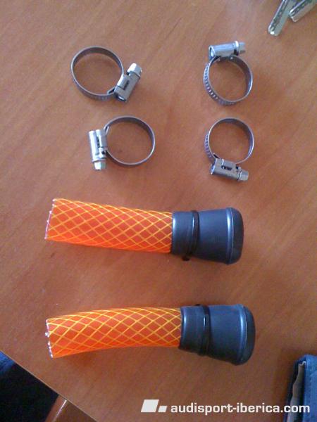

javiii Publicado 8 de Noviembre del 2010 Denunciar Publicado 8 de Noviembre del 2010 Os adjunto unas fotos de mi cutre-brico para taponar la PCV. Material: · Dos trozos de tubo de 20mm de diámetro interior. Los trozos que yo he usado son muy largos, cortarlos más pequeños. · Dos tornillos o tapones que cierren los tubos por el final, el de la ferretería de abajo de mi casa ha inventado esto, son dos patas de silla de goma que encajaban perfectas y con unas bridas ha quedado totalmente cerrado (he probado a soplar y no había forma) · Unas bridas metálicas. Total: 2,5€ Responder

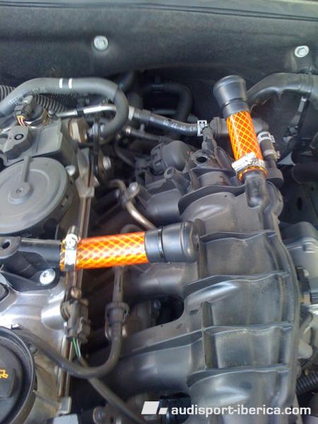

javiii Publicado 8 de Noviembre del 2010 Denunciar Publicado 8 de Noviembre del 2010 Y aqui una foto puesto el invento: Como digo, los tubos mejor cortarlos mas pequeños, también queda más fino si se encinta la manguera, yo de momento lo llevo así en pruebas. PD: No he podido probar el coche después de hacerlo, sólo he podido dar una vuelta rápida y de momento no he notado nada distinto. Responder

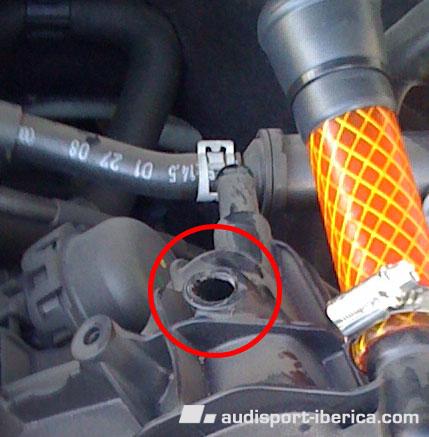

javiii Publicado 8 de Noviembre del 2010 Denunciar Publicado 8 de Noviembre del 2010 Por cierto, ¿vosotros llevais este agujero aquí? Me ha parecido raro.... Responder
victorIbis Publicado 9 de Noviembre del 2010 Denunciar Publicado 9 de Noviembre del 2010 Javii ese abujero es normal hoy me he fijado y es normal ya que es un hueco falso ya que esta tapado avajo, yo pondria bridas metalicas tambien en los tapones, por lo menos en el que sale del colector ya que por lo que sopla el turbo puede que te salgan disparadas cuando le aprietes, por lo demas es como lo que yo llevo pero sin tapones de silla :crying_anim:, notas mejoria? esta modificacion es para prevenir fugas a largo plazo y que no metamos m**** a las valvulas. Responder

Hitacan Publicado 10 de Noviembre del 2010 Denunciar Publicado 10 de Noviembre del 2010 Muchas gracias por el brico!! respecto a los tapones me parece que no es fiable como esta hecho, el aire a presión tiene muchísima fuerza y aunque le pongas bridas metálicas, estas no harían tope real, ya que las mangueras son deformables e incluso los tapones que has puesto; la forma correcta es con algo no deformable (un tornillo muy grueso) que entre en la manguera y desde fuera apretar con bridas metálicas, así será mucho más difícil tener fugas. Por cierto, a mi no me ha dado ni un solo tirón desde que le hice la repro, así que no he tenido que tocar la pcv... Va muy suave (demasiado para mi gusto)... Responder
javiii Publicado 11 de Noviembre del 2010 Denunciar Publicado 11 de Noviembre del 2010 Bueno pues efectivamente lo de los tapones no ha sido buena idea, debe tener fugas ya que a ralentí el coche se acelera un poco (supongo que es porque le entra aire por alguna fuga) y tiene más tirones que antes... Luego me acercaré a la ferretería a ver si encuentro algún tornillo que entre más justo y lo engancho con brida metálica. Por cierto, el tubo que he quitado de la PCV llevaba aceite por sus extremos (supongo que los vuestros también)...y todo eso estaba volviendo a la admisión, no creo que sea nada bueno... Responder
