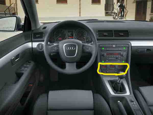

DYM234 Publicado 5 de Junio del 2008 Denunciar Publicado 5 de Junio del 2008 Exacto, sale todo el panel de control del clima entero, te pongo una fotillo, los puntos verdes son los agujeros de los anclajes de la radio, navegador, etc.., una vez que se han liberado sale tirando hacia ti, lo mejor es meter los dedos por debajo del liston cromado y tirar, una vez fuera desconectas los cables, el mando entero del clima que he redondeado en amarillo sale de una pieza, tiene 4 o 5 conectores detras muy faciles de desconectar y volver a conectar, no puedes equivocarte por que son de distintos tamaños y colores, y una vez que lo has sacado todo, sacar el cenicero es coser y cantar, (pero da una penica verlo así)... Saludos Responder
DYM234 Publicado 5 de Junio del 2008 Denunciar Publicado 5 de Junio del 2008 Con las prisas se me olvidaba la foto.... Que cabeza.. Responder
DYM234 Publicado 5 de Junio del 2008 Denunciar Publicado 5 de Junio del 2008 Y no te asustes cuando lo veas todo desmontado, volverlo a montar es muchíiiisimo más fácil y rapido, si no lo vas a volver a desmontar, cuando introduzcas el navegador, empuja fuerte hasta que oigas varios CLIKS, uno por anclaje. Responder
