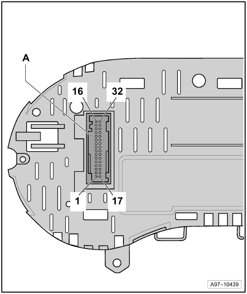

Tolo Publicado 5 de Junio del 2008 Denunciar Publicado 5 de Junio del 2008 No será el conector azul de detrás del cuadro de instrumentos? J285 Unidad de control con testigos luminosos en cuadro de instrumentos Responder

Tolo Publicado 5 de Junio del 2008 Denunciar Publicado 5 de Junio del 2008 No será el conector azul de detrás del cuadro de instrumentos? J285 Unidad de control con testigos luminosos en cuadro de instrumentos no se a que te refieres tolo Algo asi, un conector de 32 se tiene que ver, como ademas en los esquemas se refiere a... Unidad de control con testigos luminosos en cuadro de instrumentos quizás se activan los faros a través de los testigos del cuadro ¿? Responder
