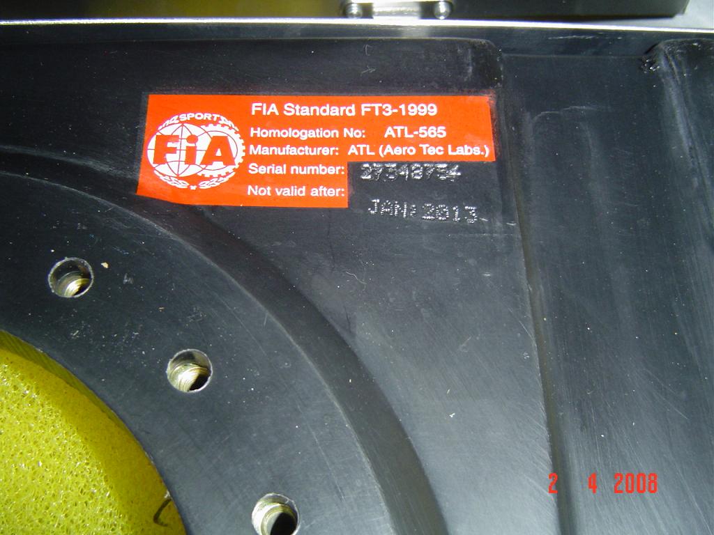

ILDEFONSO Publicado 5 de Junio del 2008 Autor Denunciar Publicado 5 de Junio del 2008 aqui tenemos el certificado de homologacion y la placa que debe de llevar, donde indica su tiempo de caducidad Responder

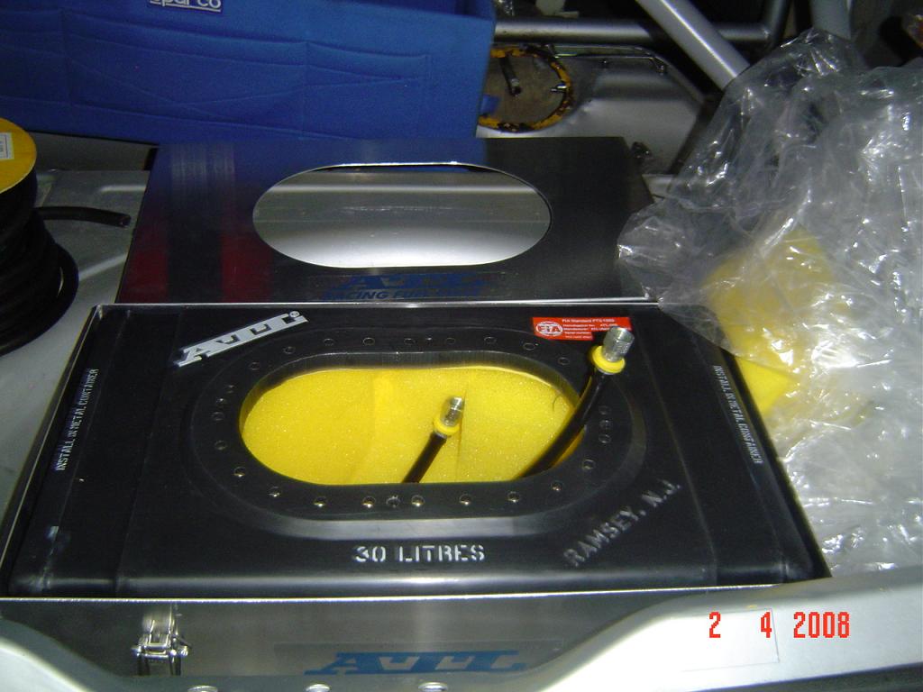

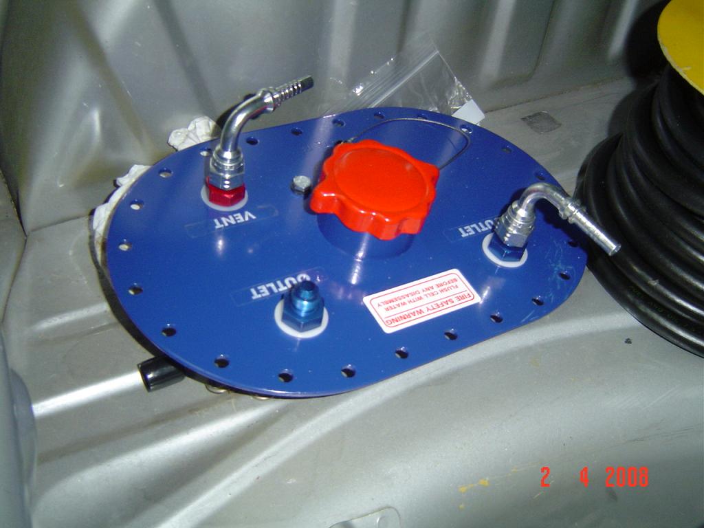

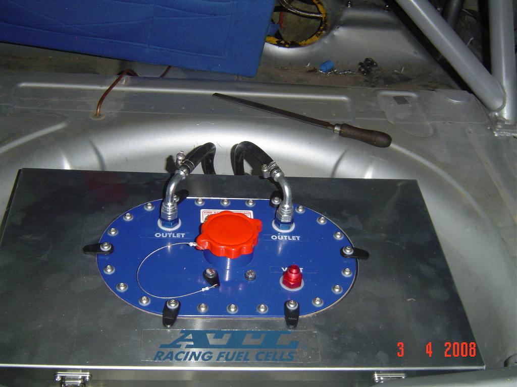

ILDEFONSO Publicado 5 de Junio del 2008 Autor Denunciar Publicado 5 de Junio del 2008 aqui podeis ver como es una caja de acero inoxidabel, donde dentro se aloja un deposito de neopreno con sus bocas de llenado y sus juntas y racores de seguridad Responder
ILDEFONSO Publicado 5 de Junio del 2008 Autor Denunciar Publicado 5 de Junio del 2008 podreis obsrevar que dentro lleva como una esponja especial que no se deteriora con la gsaolina, para evitar el balanceo de la gasolina dentro del tanque...aqui tambien vesi como va grabnado la homologacion de la FEDERANCION INTERNACIONAL Responder

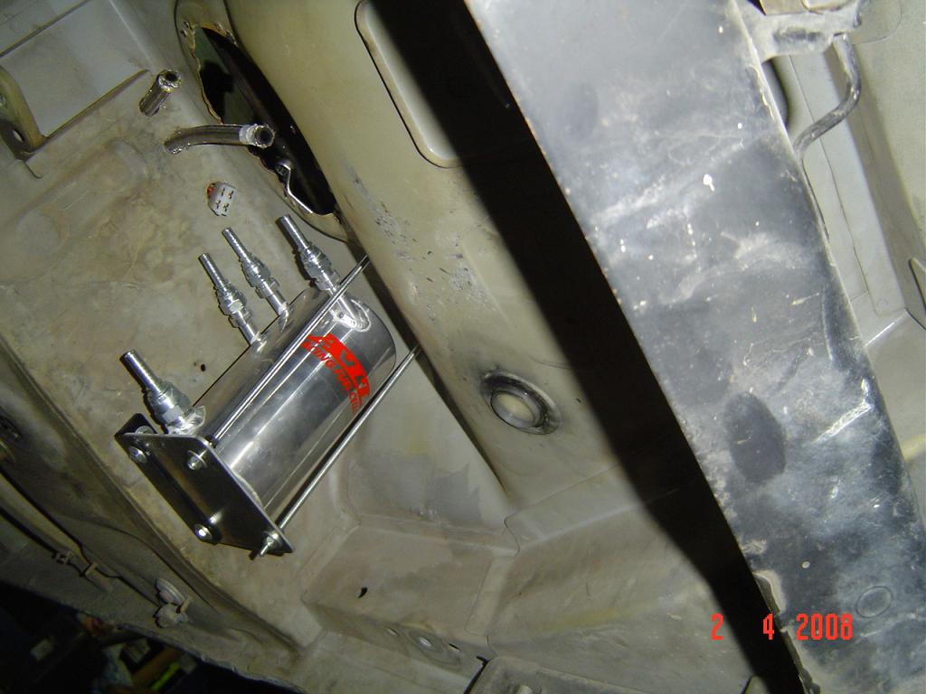

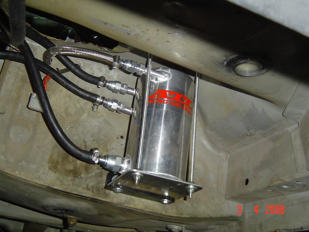

ILDEFONSO Publicado 5 de Junio del 2008 Autor Denunciar Publicado 5 de Junio del 2008 en este caso.... y por ser para un coche de rallyes, se le va a colocar tambien un deposito aucliar para evitar escebado, cuando hay inlcinaciones en las curvas.... asi la bomba de gasolina siempre tiene de donde sacar el combustible y enviarlo a presion hacia el motor este deposito, tiene una forma que evita el descebado.... y tambien debe de estar homologado Responder

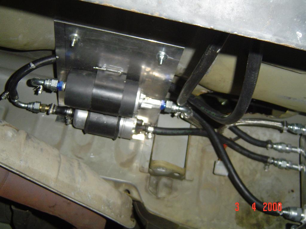

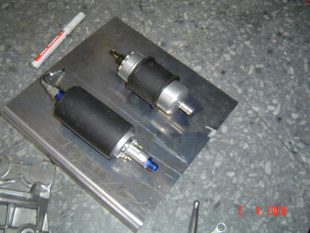

ILDEFONSO Publicado 5 de Junio del 2008 Autor Denunciar Publicado 5 de Junio del 2008 aqui sobre una placa de acero inoxidable. se colocan las dos bombas.... una que saca la gaolina del tanque principal de seguridad y la lleva hasta este peuqeño deposito de cebado y una segunda que la envia del pequeño hacia el motor Responder
ILDEFONSO Publicado 5 de Junio del 2008 Autor Denunciar Publicado 5 de Junio del 2008 aqui vemos ya el tanque de seguridad principal termiando y cerraso, con sus tberias hacia el sietmad e bomba y cebado Responder

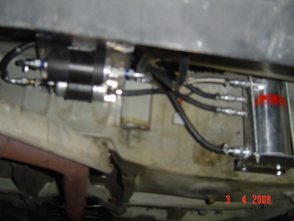

ILDEFONSO Publicado 5 de Junio del 2008 Autor Denunciar Publicado 5 de Junio del 2008 aqui las bombas ya colocadas, con sus tuberias e instalcion electrica Responder

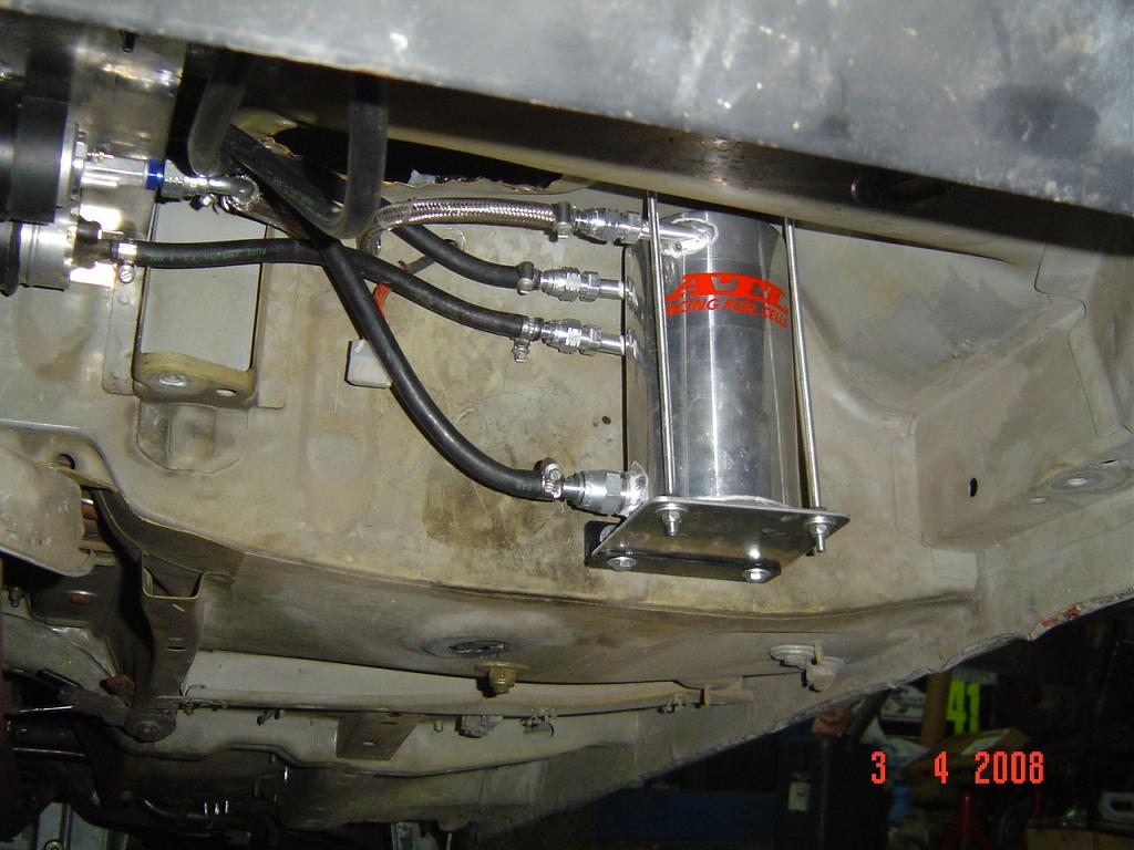

ILDEFONSO Publicado 5 de Junio del 2008 Autor Denunciar Publicado 5 de Junio del 2008 aqui el deposito de cebado tambien termiando con todas sus conexiones Responder
ILDEFONSO Publicado 5 de Junio del 2008 Autor Denunciar Publicado 5 de Junio del 2008 aqui un detalle mas cerca Responder
ILDEFONSO Publicado 5 de Junio del 2008 Autor Denunciar Publicado 5 de Junio del 2008 al igual que el tanden de bombas Responder

18Turbo Publicado 9 de Junio del 2008 Denunciar Publicado 9 de Junio del 2008 Muy bueno!!! Ya aprendí por fin lo del antioleaje, se hace con la gomaespuma esa... S2 Responder
