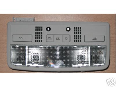

kote2 Publicado 6 de Junio del 2008 Denunciar Publicado 6 de Junio del 2008 Hola Se puede poner esta luz en un audi a4 b5 de 1995? Creo que tiene diferente conector pero se puede hacer algo para adaptarlo? Luz interior Gracias Responder
dha Publicado 6 de Junio del 2008 Denunciar Publicado 6 de Junio del 2008 (editado) ni idea, supongo que adaptar las bombillas no habra problema ninguno edito, pense que el boton de luz con puerta abierta era el del cierre de puertas y te decia que eso seria complicado, pero siendo solo lo de las luces no creo que sea dificil, con unos empalmes fijo que es facil. saludos Editado 6 de Junio del 2008 por dha Responder
cmv Publicado 6 de Junio del 2008 Denunciar Publicado 6 de Junio del 2008 (editado) O te fabricas los empalmes o preguntale al vendedor porque suele veir con el conector, o al menos lo tienen para vendertelo a parte, yo se lo compre a este mismo vendor por 10 € mas, asi que o no trae conector o ha bajado de precio, por lo demas Plug and play. Se me olvido decirte una cosa, si no recuerdo mal, el nuevo conector trae un cable mas que tendras que conectar a algo que coja corriente al dar a las luces de posicion, para que al encenderlas, se enciendas las luces del plafon, sacas el cable por el borde del techo y lo llevas por el marco de la puerta, luego lo conectas a..........en mi caso el cable que encendia las luces de la radio vieja al dar la luz de posicion, o a cualquier cable que llega a los botones que se iluminan en el tablero al dar las luces. Editado 6 de Junio del 2008 por cmv Responder

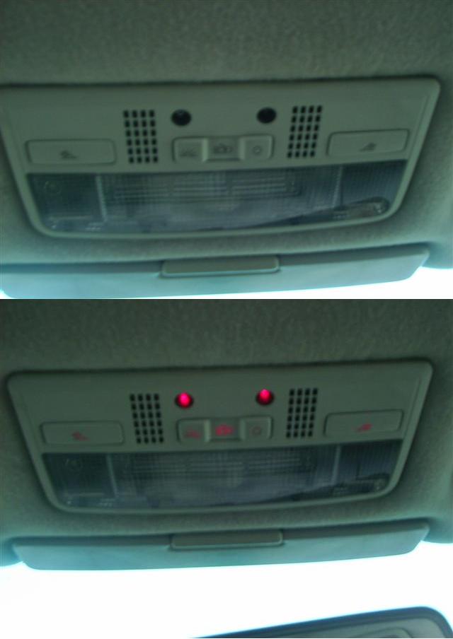

kote2 Publicado 6 de Junio del 2008 Autor Denunciar Publicado 6 de Junio del 2008 Gracias Buscando por la seccion de electricidad he encontrado esto: Bueno agradeciendo a Jose Antonio Soria del Club Seat León este tutorial y con su permiso te pongo aqui el manual de instalacion, piezas necesarias y su precio. Si pides el material el la Volkswagen te lo traen de un dia para otro. Instrucciones de Montaje de la luz del techo del Volkswagen Passat W8 al SEAT León Aquí quiero mostrar mis impresiones al montar la luz del W8 en mi coche. El tema surgió en Noviembre del 2002. Tengo que dar las gracias a Samy, que él la tiene montada en su Golf IV y me esclareció varias dudas que tenía. También quiero dar las gracias a Rafa (Pollo_TDI) porque me pidió las piezas a la VW de Granada y prestó tanto su coche como su cámara para el montaje de la luz. Y por supuesto a Javi y Santi que ayudaron en todo lo posible con las fotos. Los colores del cableado del SEAT León han sido válidos para mi coche, que es de la gama 2003, y el de Rafa, que es de la gama 2001. Material necesario Luz del W8 3B7 947 105 F 2EN Conector de 6 contactos 3B0 972 706 Conector de 3 contactos 893 971 993 Cables con conector macho 000 979 103 (Se necesitan 2 cables) Cables con conector hembra 000 979 131 (Se necesitan 2 cables) Estas referencias son válidas para el SEAT León sin techo eléctrico, para el que tiene techo eléctrico, la referencia sería 3B7 947 106 A 2EN, esto según la web que he consultado. Viene también todo el proceso, pero enfocado a los VW, y en inglés. http://forums.vwvortex.com/zerothread?id=516434&page=1 ¿Por qué he usado dos conectores y cuatro cables? El motivo es que no quería cortar ningún cable de la instalación original del SEAT León, con lo que he hecho un adaptador. Por un lado va el conector de 6 contactos que va a la luz del W8, y por otro lado, va el conector que engancha con el conector original de SEAT León, que es de 3 cables. Se necesitan 3 extremos del cable con conector macho, que irá a la pieza que compramos y la cual conectamos a la que trae el coche de serie, y 4 extremos del cable de conector hembra, que son los que van al conector de 6. Por eso compramos 2 cables de cada, los cortamos por la mitad, y tenemos 4. Adaptador (de 3 cables a 6) Los conectores originales de SEAT/VW vienen numerados, uno viene 1,2,3 y otro 1,2,3,4,5,6. Cuesta verlo porque los números son pequeños, pero están. El León trae 3 cables en la luz, con los siguientes colores (por lo menos en el mío y el de Rafa) que son blanco, rojo-azul y marrón. Este es el esquema de conexionado del “adaptador”: · El cable Blanco (posición 1 del conector de 3) va a la posición 3 del conector de 6 contactos. · El cable Marrón (posición 3 del conector de 3) va a la pos. 4 del conector de 6 contactos. · El cable rojo-azul (posición 2 del conector de 3) va a la pos. 5 del conector de 6 contactos. · El cable que tenemos que pasar por el techo va a la posición 1 del conector de 6 contactos. Recomendaría quitar el fusible 14, que es el de la luz interior mientras se hace todo el conexionado de cableado, y ponerlo para probarlo cuando se esté seguro que está todo en conectado correctamente. Hay que tener cuidado al meter los contactos de los cables en las cajas de conexión, porque una vez que entran ya no salen. Esto es muy importante en la caja de 6, porque como nos equivoquemos y los pongamos en posición vertical los contactos en vez de la horizontal, no conectará bien. Montaje. Primero desmontamos la luz original, le quitamos el plástico con un destornillador fino y quitamos dos tornillos que tiene la luz. Luego vamos empujando por los laterales izquierdo y derecho las dos pestañas que tiene a cada lado la luz, y sale. Desconectamos el cable y guardamos la luz original del SEAT León. Para pasar el cable a través del techo, lo que hice fue quitar el parasol del conductor, desatornillando el tornillo izquierdo de este y sacándolo, por ahí metí el cable y lo fui empujando hasta llegar al hueco de la luz. También lo empujé por el otro lado y lo saqué en la unión del techo y del plástico del montante gris. Ahora hay que bajarlo, parece lo más difícil, pero no lo es tanto. No hace falta desmontar el montante de plástico. Simplemente con un destornillador fino, se va separando el tapizado de la parte externa (el bordecito de tela que tapa el lateral del montante) y se va bajando el cable hasta el salpicadero. Para pasar el cable por dentro, desatornille los 3 tornillos Torx superiores de la caja de fusibles, para poderla abrir un poco y pasarle el cable. El mando de luces se saca de la siguiente forma, se empuja hacia dentro el mando y se gira hacia la derecha, así se liberan dos muescas que lo agarran y ya sale el mando de luces completo. Para montarlo, se hace lo mismo pero en orden inverso. Este cable que hemos bajado desde el techo lo conectamos al cable azul-gris del reostato de luces. Este cable es el segundo empezando por arriba (el conector está en pos. vertical) y su número de posición en el conector es la 6. Si no hacemos esto, no se encienden ni los dos leds de la luz ni la iluminación de los botones de dicha luz. Pues ya está casi terminado la instalación. La luz del W8 no lleva tornillos, pero tiene dos clips que la mantienen en su posición. Por dentro del techo, justo detrás de la luz, hay una pieza de insonorización de polispan negro. Habrá que cortarle un poco con un cutter para que entre la luz nueva, ya que pega el conector de la luminaria. Como funciona la luz. Los leds y botones rojos están activos sólo con el contacto puesto, al igual de la iluminación, de por ejemplo, los elevalunas. La luz blanca funciona exactamente igual que la anterior, se encienden todas al abrir cualquier puerta. Esta nueva luz trae 4 bombillas en vez de las 3 que trae originalmente el SEAT León, con lo que me da la impresión que ilumina un poco más que antes. Aquí tenéis 4 fotos de la luz instalada, ya de noche. Se observa que da más luz blanca de la luz original que trae el SEAT León, y el efecto de la luces rojas de noche es bastante apreciable y a mi me gusta como queda. En el coche de Pollo_TDI hace un efecto más espectacular, ya que tiene montado la consola con el kit original de aluminio del SEAT León, y la luz roja se refleja y le da un tono rojizo al aluminio. La verdad que queda muy bien, aunque también queda bien en la consola original (en negra) del León. Precios A continuación pongo los precios de las piezas que he necesitado para el montaje de la Luz del W8. Piezas Obligatorias. 3B7 947 105F 2EN - Luz W8 - 33.84 € 3B0 972 706 - Conector de 6 contactos - 1.97 € 000 979 131 - Cables conexión hembra - 1.10 € Piezas “Opcionales”, para no tener que cortar cables. 893 971 993 - Conector de 3 contactos - 0.65 € 000 979 103 - Cables conexión macho - 1.10 € Todos estos precios son sin IVA. Importante, hacen falta dos cables de cada, por tanto, al final los cables valdrán 2.20 ¤ cada pareja. Es fácil que te hagan un 10 – 15 % de descuento en la compra, si lo pides, si no lo pides, pues no te lo hacen ;-) Haciendo cuentas al final, incluyendo descuentos, me ha salido prácticamente por 40 € Herramientas necesarias · Destornillador de estrella. · Destornillador plano pequeño. · Llave torx (creo que la T20 para caja de fusibles). · Cutter. · Cinta aislante. · Metro y medio de cableado (yo he usado cableado de altavoces). · Polímetro. Sobre la disponibilidad de las piezas, en mi caso tardaron casi mes y pico en llegar. Caso curioso el conector de 6 contactos, lo pedí en la SEAT y me tardó 5 días en llegar, en la VW hace casi dos meses que lo están esperando ;-) Espero que os sean útiles estas indicaciones, y ánimo. Saludos al grupo... José Antonio Soria. Málaga, Febrero del 2003 Responder

kote2 Publicado 6 de Junio del 2008 Autor Denunciar Publicado 6 de Junio del 2008 bufffff parece complicado para lo patoso que soy yo quiero ponerla pero sin brico.....fotos de la instalación, o algo?? hay que soldar??o es plug and play sólo cambiando el conector?? Este vendedor tiene la luz y te viene con el conector: Luz interior+conector Y si tienes ya lo que es el plafon le puedes preguntar si te vende el adaptador solo, cosa que creo que si hace Eso si los leds hay que conectarlos a algo que se encienda dando a las luces o al contacto Responder
cmv Publicado 7 de Junio del 2008 Denunciar Publicado 7 de Junio del 2008 Sincermente, visto todo el tocho ese parece dificil, pero yo lo compre con ese conector y solo tienes que llevar un cable y conectarlo a algo que encienda con las luces de posicion, para encender los lleds, es una tonteria, de verdad, animaros. DIFICULTAD= 0 Responder
