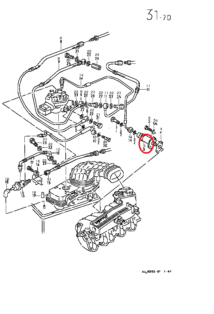

Patxi2.3 Publicado 12 de Junio del 2008 Autor Denunciar Publicado 12 de Junio del 2008 mira la pieza que se llama vacuum swicht, si esta mal te mete gasofa por le inyector de frio cuando le da la gana, es un pieza con forma de ovni la desenchufas y si va mejor esta jodida, si no la vuelves a enchufar. jod**, cuando fallan estas inyecciones te cagas <_< A ver, para mi motor 2.3 NG no lo he encontardo "vacuum switch", en algun otro motor si que la he visto en el esquema(con la forma de ovni...) pero en el mio ¿será esto?(nº3) "cold start valvle"...o tendra algo que ver? Responder
Churro26 Publicado 12 de Junio del 2008 Denunciar Publicado 12 de Junio del 2008 perdona la burrada que te he dicho, es para k-jetronic y el tuyo es KE-JETRONIC <_< Responder
Patxi2.3 Publicado 12 de Junio del 2008 Autor Denunciar Publicado 12 de Junio del 2008 perdona la burrada que te he dicho, es para k-jetronic y el tuyo es KE-JETRONIC Entonces, sera esa la pieza equivalente, a revisar? Responder
Churro26 Publicado 12 de Junio del 2008 Denunciar Publicado 12 de Junio del 2008 perdona la burrada que te he dicho, es para k-jetronic y el tuyo es KE-JETRONIC Entonces, sera esa la pieza equivalente, a revisar? Eso el inyector de frio, si lo desenchufas y no da tirones es que gotea, pero el coche arranca mal si lo dejas sin enchufar. Responder
