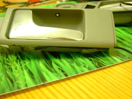

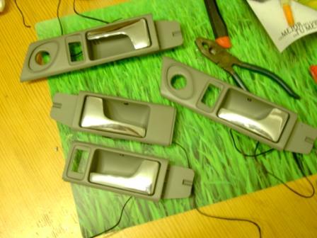

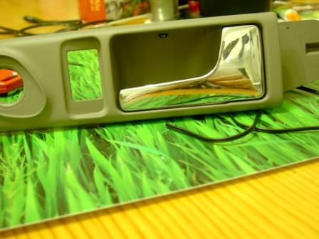

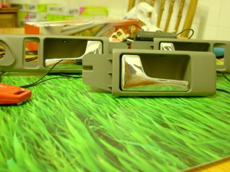

Estornino Publicado 7 de Junio del 2008 Denunciar Publicado 7 de Junio del 2008 (editado) Bueno, mi amiguete pintor me ha pintado por fin las manillas. La verdad es que han quedado perfectas, igual que de origen pero la pintura es muy resistente, ya no se raya nada más tocarla con la uñas como la pintura gomosa original. También he preparado los led para que iluminen en color blanco junto con la iluminación de cortesía propiamente dicha. El problema es que para hacer la instalación voy a tener que desmontar otra vez los paneles de puerta, ya que en su momento no tomé la precaución de dejar unos cables pasados y ahora tengo que coger la electricidad de los que va en la parte de abajo de la puerta. Había pensado en coger de los botones del elevalunas directamente y poner los led en rojo en lugar de blanco y que iluminasen de modo permanente en lugar de con la luz de cortesía pero paso porque creo que quedaría demasiado macarra para mi coche. Si fuera deportivo podría ser pero en fin creo que desmontaré otra vez los paneles cuando tega tiempo. Ya pondré fotos del resultado. S2 Editado 7 de Junio del 2008 por Estorninogrillo Responder

Estornino Publicado 7 de Junio del 2008 Autor Denunciar Publicado 7 de Junio del 2008 Se ven en las fotos puestos ya por dentro. Se encenderán cuando se enciendan las luces interiores al sacar la llave del coche. Fíjate bien que se ven. S2 Responder

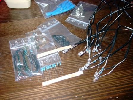

valenciaga Publicado 8 de Junio del 2008 Denunciar Publicado 8 de Junio del 2008 (editado) Se ven en las fotos puestos ya por dentro. Se encenderán cuando se enciendan las luces interiores al sacar la llave del coche.Fíjate bien que se ven. S2 Yo les dejaria al contacto para que luzcan siempre, como los botones del saplicadero... Que vas a usar en la instalacion, tipo de led?usar una resistencia no? cuanetanos un poco.o mejor aun un brico.. Editado 8 de Junio del 2008 por valenciaga Responder
Estornino Publicado 8 de Junio del 2008 Autor Denunciar Publicado 8 de Junio del 2008 (editado) Bueno, no es muy difícil, es sólo ponerse con un poco de tiempo. Se cogen los leds en el color elegido, se les suelda con un estañador una resistencia (que ya viene con ellos al comprarlos ) en la pata larga que es el positivo, se les da una vuelta de cinta aislante buena o funda termo - retráctil y a continuación se conectan bien al positivo de los cables de las ventanillas eléctricas o bien a la luz de cortesía. Como es lógico hay que hacer el agujero para los led en la pieza correspondiente. S2 Editado 8 de Junio del 2008 por Estorninogrillo Responder
