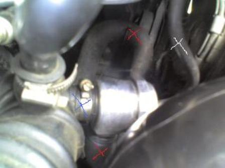

lagarto Publicado 14 de Junio del 2008 Denunciar Publicado 14 de Junio del 2008 Esta es la DV Forge. La tuya si es la original es negra. De ella salen tres tubos. El marcado en rojo es el mismo y es el q sale por debajo del turbo. En azul es el q esta conectado al turbo por la admisión. En blanco (fino) está conectado de la DV a la culata. Responder

berlingohdi Publicado 16 de Junio del 2008 Autor Denunciar Publicado 16 de Junio del 2008 la famosa N75. con tres tubos y un conector El tubo q se ve es el q va a la Waste. Luego hay dos tubos mas finos Espero q te sirva Hola lagarto gracias tio pero m parece q m e liao lo mejor l voy a sacar fotos d dnd l falta el tubo y ya m comentaras pq no es d ninguno d los dos q m has puesto en cuanto pueda l saco y pongo haber Responder
