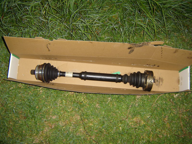

18Turbo Publicado 9 de Junio del 2008 Denunciar Publicado 9 de Junio del 2008 (editado) Sí, la transmisión suena sólo a veces, generalmente al final del recorrido de la dirección, es decir, cuando giras a tope a un lado y andas un poco con el volante girado suena CLANK CLANK CLANK. Ya te digo, GENERALMENTE, es a tope de la dirección pero no se descarta que lo haga en otro momento. El ruido es como si con una llave plana (herramienta) golpeas algo metálico (más o menos). Por cierto, normalmente se produce porque el fuelle que contiene la grasa de la transmisión se rompe. Lo digo porque si te metes debajo puedes observar si el fuelle está rajado o algo. Aquí va una fotillo de la transmisión: Pregunta lo que quieras. Salu2 Editado 9 de Junio del 2008 por 18Turbo Responder
