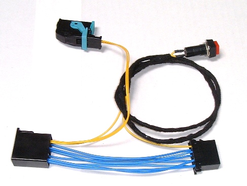

djyeisy Publicado 16 de Octubre del 2012 Denunciar Compartir Publicado 16 de Octubre del 2012 Hola buenas, tengo un chorus también y voy instalar un RNS-D, por mas que leo no me entero disculpar, lo único que saque claro es que debo puentear el pin safe a positivo, pero este cable por ejemplo que ponéis aquí para que es? donde se compra? es que me dijo el chico que me vendió la rns-d que era conectar y listo que ya lo vería en el FIS la verdad aun no la conecte mi chorus era el de cassete con cargador de 6 cd. Solo necesito que me aclare alguien si necesito compara algún cableado aparte o algo. Gracias Responder Enlace al comentario Compartir en otros sitios web More sharing options...
audinibili Publicado 16 de Octubre del 2012 Denunciar Compartir Publicado 16 de Octubre del 2012 (editado) El cable que aparece fotografiado, es un cable especial con un conmutador para tener VIM, video en movimiento: para poder ver una señal de video estando el coche en marcha. No es imprescindible. Mirate los esquemas de conexión aquí al comienzo en "info general..." para ver como son las conexiones de los distintos aparatos: http://www.audisport-iberica.com/foro/index.php?/topic/53670-info-general-de-equipos-de-audio-tv-y-navegacion/ No me parece que es conectar y listo, si no tienes el cable adecuado. Para conseguirlo mirate en las páginas de Kufatec y de su distribuidora en España, Stagemotion. También hay otras empresas que se dedican a la distribución de cables similares. Indica cual es el cambio que quieres realizar y ya te indicarán ellos, incluso en internet aparece cómo llegar a ello. ¿Tienes el módulo de TMC y su cableado? Sirve para poder ver la información del navegador en el FIS (cuadro de instrumentos). No dices cual es el vehículo, pero ya hay bricos de gente que ha hecho con anterioridad ese tipo de cambio. Editado 16 de Octubre del 2012 por audinibili Responder Enlace al comentario Compartir en otros sitios web More sharing options...
