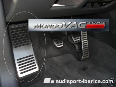

rubenrmg Publicado 11 de Junio del 2008 Autor Denunciar Publicado 11 de Junio del 2008 hoy ya he conseguido sujetar bien, muy bien, el reposapies!! ... resumo: - corté la patilla trasera y la he vuelto a colocar (con una pistola de esas termoencoladoras) en la misma posición donde está la del reposapies original y de serie! .. mirando el reposapies en su posición q sería la natural, hay que tener cuidado de no dejar demasiado bulto a izquierda y derecha de la patilla, para que entre luego en el agujero donde se encaja!! ... - dejamos secar el "burto" ese - vamos al coche, y para q encaje perfectamente, la patilla de arriba del reposapies (q viene como un enganche) hay q meterlo (como originalmente estaba) en una pieza q está por debajo del volante (lo suyo es mirar como está el reposapies original, antes de meter éste, para dejarlo exactamente igual) ... - después de varios minutos, casi una hora .. luchando porq encajara bien ... lo CONSEGUÍ .. No se mueve nada!! y lo he ajustado lo max posible para que no se levante ni al pisar arriba ni al pisar abajo .. me queda un pelin de nada q no se nota, levantado de abajo (pero si no te acercas al suelo, no lo notas .. y lo mas importante, que al pisar no lo notas, porq ni se mueve!!) .. me he tirado un buen rato moviendolo para ajustarlo y que se me quedará tal que así ... - el reposapies del tt hace algo de curvatura hacia nosotros, y de ahí, que no quede en la misma posición natural que el original ... siempre va a quedar o levantado en la parte de arriba, o levantado en la parte de abajo (depende de por donde lo ajustes) ... lo suyo es no usar el tornillo (yo no lo he hecho) solo la sujección de la patilla de arriba, y encajando bien la pieza y jugando un poco con ella, se queda perfect!! Responder

kimik87 Publicado 14 de Agosto del 2008 Denunciar Publicado 14 de Agosto del 2008 Se supone que si compro este reposapies de el link siguiente : http://cgi.ebay.es/REPOSAPIES-DE-ALUMINIO-...emZ170235648446 No tendre que hacer la pequeña chapucilla???? Responder
rubenrmg Publicado 18 de Agosto del 2008 Autor Denunciar Publicado 18 de Agosto del 2008 La verdad es que no sé si habrá un reposapies especifico para el A3 (q yo sepa no) pero a lo mejor los de mundo-vag tienen ese accesorio no original y ya viene preparado. todo es preguntar! 1saludo Responder
Chive Publicado 18 de Agosto del 2008 Denunciar Publicado 18 de Agosto del 2008 Se supone que si compro este reposapies de el link siguiente : http://cgi.ebay.es/REPOSAPIES-DE-ALUMINIO-...emZ170235648446 No tendre que hacer la pequeña chapucilla???? Tienes que hacer igualmente un brico,pregunta precio en el conce y en el link que has puesto ,te puedes sorprender. Responder
