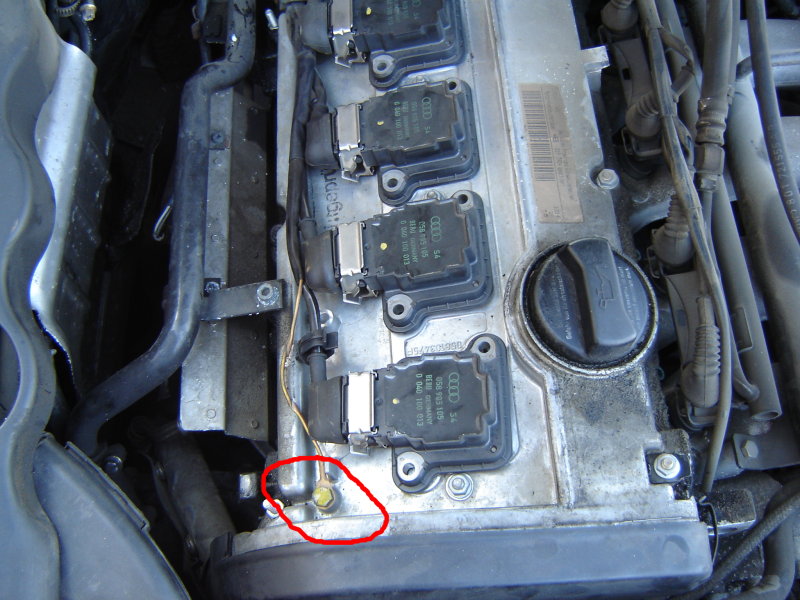

18Turbo Publicado 10 de Junio del 2008 Denunciar Publicado 10 de Junio del 2008 Aunque no parece el acelerador por los síntomas, tienes ¿Acelerador de cable o electrónico? Otra cosa mas probable: Al final de las bobinas, hay un cable de masa (voy a ver si encuentro una foto decente), comprueba que hace bien el contacto, o las bobinas pueden estar bien pero la falta de masa apagarlas y ahí estaría el fallo. También puede ser falta de masa del bloque motor, esto sería por un cable bastante gordote que del bloque (a la altura del motor de arranque) que conecta la masa del coche al bloque. Sin este cable (una de sus puntas medio sueltas) te pasaría exactamente los síntomas que presenta tu coche. Busco la foto y la cuelgo. Responder
18Turbo Publicado 10 de Junio del 2008 Denunciar Publicado 10 de Junio del 2008 En rojo, la masa de las bobinas: Responder
onieva A4 Publicado 10 de Junio del 2008 Autor Denunciar Publicado 10 de Junio del 2008 el acelerador es de cable. Mirare esos cables. gracias tio Responder
