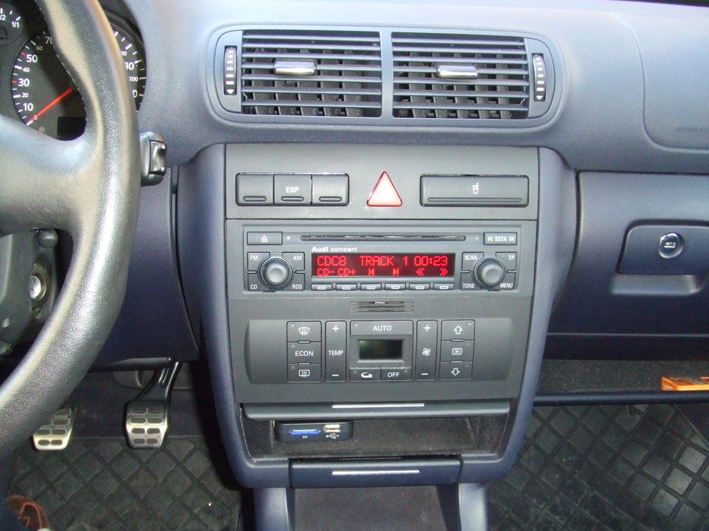

Freestylero Publicado 15 de Junio del 2008 Denunciar Compartir Publicado 15 de Junio del 2008 aqui tienes la muestra de q se puede Yo tengo puesta la de un A3 del 2006 un 8P en my 8L del 2002 funcionando perfectamente no tiene salida directa a altavoces traseros eso e slo q te habran dicho se necesita una pequeña etapara para mover lso traseros Responder Enlace al comentario Compartir en otros sitios web More sharing options...
- Publicado 15 de Junio del 2008 Denunciar Compartir Publicado 15 de Junio del 2008 Si, hace falta una pequeña etapa de potencia o empalmar los delanteros con los traseros (solución cutre). Preguntales si lo puedes tener para el 22 y nos lo enseñas en la kdd Responder Enlace al comentario Compartir en otros sitios web More sharing options...
javierd Publicado 19 de Junio del 2008 Denunciar Compartir Publicado 19 de Junio del 2008 aqui tienes la muestra de q se puedeYo tengo puesta la de un A3 del 2006 un 8P en my 8L del 2002 funcionando perfectamente no tiene salida directa a altavoces traseros eso e slo q te habran dicho se necesita una pequeña etapara para mover lso traseros que tal te va el xcarlink y que modelo es???? Responder Enlace al comentario Compartir en otros sitios web More sharing options...
Freestylero Publicado 19 de Junio del 2008 Denunciar Compartir Publicado 19 de Junio del 2008 no es el Xcarlink y va de lujo lee hasta 8 carpetas y si te llaman por el manos libre se pausa en el segundo este la cacnion y al colgar sigue esto muy contento con el la verdad y me alegro de no comprar el de ebay este tiene ranura para tarjeta, para pen drive y entrada para mp3 o ipod Responder Enlace al comentario Compartir en otros sitios web More sharing options...
