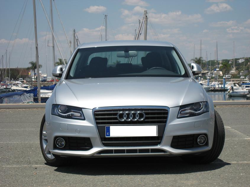

lynce Publicado 12 de Junio del 2008 Denunciar Publicado 12 de Junio del 2008 Tiene razón, en el conce me lo explicaron, la rejilla con los antinieblas del s-line no sirven para el normal, yo le he puesto los aros, recortandole las pestañas y pegandolos, no pense que 20 euros fueran a dar tanto de si estéticamente. Responder
isma_B8 Publicado 12 de Junio del 2008 Denunciar Publicado 12 de Junio del 2008 Tiene razón, en el conce me lo explicaron, la rejilla con los antinieblas del s-line no sirven para el normal, yo le he puesto los aros, recortandole las pestañas y pegandolos, no pense que 20 euros fueran a dar tanto de si estéticamente. Queda genial. Con que lo has pegado, a mi me da miedo hechar un pegamento muy fuerte que pueda estrapear algo(esteticamente claro). Saludos. Responder
luisA4b8 Publicado 12 de Junio del 2008 Denunciar Publicado 12 de Junio del 2008 Yo tambien los he puesto,me los han pegado con un producto de dos componentes de blinker para plasticos que me puso un chapista,me pase por un taller y me los pego en un momento y encima no me quiso cobrar nada.Previamente los lleve con las patillas cortadas,las quite con una dremel y un disco de corte finito.y se quedaron perfectas.Lo unico que tienes q buscar la posicion que ajuste mejor antes de hecharle nada.Un saludo Responder
