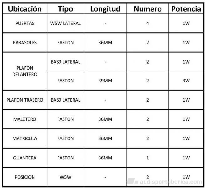

Freestylero Publicado 2 de Junio del 2009 Autor Denunciar Publicado 2 de Junio del 2009 pongo un esquema de todas las luces que lleva mi coche un A3 del 2002 restyling 5 puertas con el tipo de bombillas para poner super leds yo las tengo todas puestas si alguien esta interesado q me mande un MP un saludo a todos Responder

Hamster Publicado 3 de Junio del 2009 Denunciar Publicado 3 de Junio del 2009 pongo un esquema de todas las luces que lleva mi coche un A3 del 2002 restyling 5 puertas con el tipo de bombillas para poner super leds yo las tengo todas puestas si alguien esta interesado q me mande un MP un saludo a todos Hola!!!!! Las de las puertas son las que iluminan el suelo cuando abres las puertas? Y sabes que medida tienen, que en el cuadro este que has puesto no viene? GRACIAS!!!!!! Responder
Freestylero Publicado 3 de Junio del 2009 Autor Denunciar Publicado 3 de Junio del 2009 si vienen en el puadro son las q pone puertas en mi caso 4 porq tengo 5 puertas iluminan al suelo q da gusto para ver la carretera charcos o lo q haya es de as q mas me gusta y flipa la gente Responder
