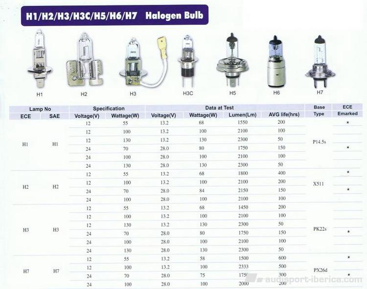

NOLEM Publicado 30 de Julio del 2009 Denunciar Publicado 30 de Julio del 2009 Y de las delanteras cual lleva en cortas? en la pagina de Philips pone H1 para cortas H7 largas... Pero si tengo las opticas restiling y el coche es pre-retyling cambia algo la cosa o solo importa los faros que llevamos? Que leds tenemos que poner en las de posicion? tu tienes? saaludos! Responder
Freestylero Publicado 30 de Julio del 2009 Autor Denunciar Publicado 30 de Julio del 2009 nolem lo mas facil es q en vez de suponer te acerques a tu coche y mires y asi lo sabes esto son los tipos de bombillas asi q con este papelito y tu oche sabras Responder
