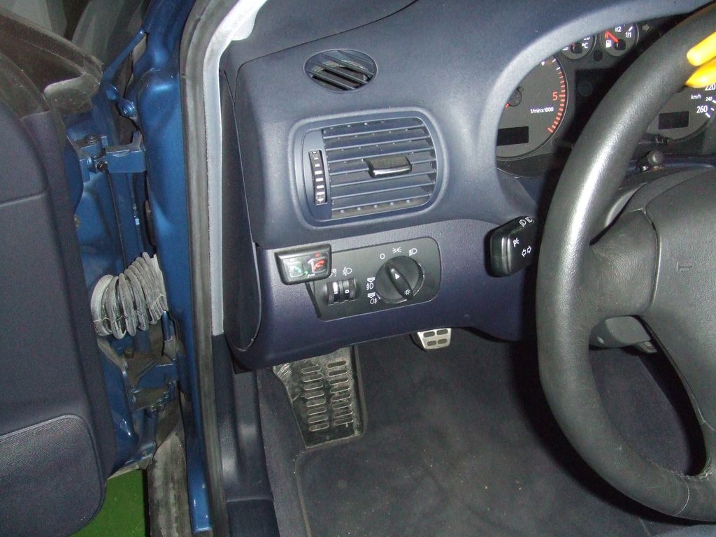

Freestylero Publicado 12 de Junio del 2008 Autor Denunciar Publicado 12 de Junio del 2008 tambien estaria interesado en cambiar el conmutador de las luces o como se llame, la pieza q se compone de la ruleta para enceder las lueces y las otras dos piezas para subir altura del foco y intensidad de las luces interiores pongo una foto alguien sabe dodne tiene las pestañas àra quitar esta pieza y referencia y precio? Responder
queroseno Publicado 12 de Junio del 2008 Denunciar Publicado 12 de Junio del 2008 queroseno te voy aponer otra pieza estoy interesado a ver si me la puedes buscar en el etka el precio y la referencia primero pongo una foto para los q querian saber como es mi puerta un saludo a todos Tus deseos son ordenes, jeje Como desmontar el conmutador de luces Desmontar_interruptor_luces.pdf La referencia del conmutador 8L2 941 531 J B98 (Negro Satinado) 69,72€ 8L2 941 531 J 5PR (Negro Soul) 69,72€ Los precios estaran un poco desfasados ya que no tengo el ETKA totalmente actualizado con lo cual seran un poco mas caros en la actualidad. S2 Responder

Freestylero Publicado 12 de Junio del 2008 Autor Denunciar Publicado 12 de Junio del 2008 Queroseno hay explica como sacar la ruleta y yo quiero la pieza entera saber donde estan los cliks dodne pulsar con un destornillador para sacarlo sin jod** nada Responder

queroseno Publicado 12 de Junio del 2008 Denunciar Publicado 12 de Junio del 2008 (editado) Queroseno hay explica como sacar la ruleta y yo quiero la pieza entera saber donde estan los cliks dodne pulsar con un destornillador para sacarlo sin jod** nada Haciendo esos movimientos en la ruelta, sacas el conmutador entero Editado 12 de Junio del 2008 por queroseno Responder

Freestylero Publicado 12 de Junio del 2008 Autor Denunciar Publicado 12 de Junio del 2008 ahor asi que me he quedado tonto queroseno me esta diciendo q haciendo con q doy los antinieblas sale el conmutador entero? sin meter destornillador para patillas ni nada madre mia Responder
queroseno Publicado 12 de Junio del 2008 Denunciar Publicado 12 de Junio del 2008 ahor asi que me he quedado tonto querosenome esta diciendo q haciendo con q doy los antinieblas sale el conmutador entero? sin meter destornillador para patillas ni nada madre mia Exactamente, moviendo como pone el esquema, mueves unas patillas internas y liberas el mando entero :drool: es muy fácil, intentalo y veras Responder
