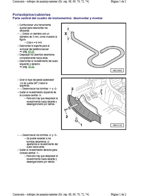

De la Concepción Publicado 12 de Junio del 2008 Denunciar Compartir Publicado 12 de Junio del 2008 Saludos a todos. ¿alguien me puede explicar como se desmonta el climatizador?. No me lucen las pantallas de los grados del acompañante, ni la del ventilador (central), y quiero cambiar las bombillas correspondientes. Por cierto, se trata de un A8 TDi del `98. Gracias Responder Enlace al comentario Compartir en otros sitios web More sharing options...

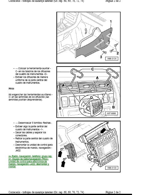

De la Concepción Publicado 13 de Junio del 2008 Autor Denunciar Compartir Publicado 13 de Junio del 2008 Muchas gracias yerar. Este esquema me es de gran utilidad, pero necesitaria tambien saber como se saca del salpicadero. Gracias. Responder Enlace al comentario Compartir en otros sitios web More sharing options...
yerar Publicado 14 de Junio del 2008 Denunciar Compartir Publicado 14 de Junio del 2008 Hola De la Concepción. Perdón por responder tan tarde. Mira, para sacar el clima tienes que sacar los aireadores. Te dejo los esquemas: A ver si te sirven :clap1: Saludos Responder Enlace al comentario Compartir en otros sitios web More sharing options...
De la Concepción Publicado 15 de Junio del 2008 Autor Denunciar Compartir Publicado 15 de Junio del 2008 Muchas gracias. Resulta ser más complicado de lo que pensaba, pero bueno, valor y al toro..... Responder Enlace al comentario Compartir en otros sitios web More sharing options...
